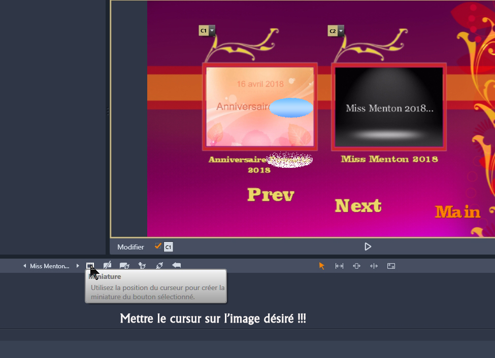

    Ton critique doit ce diriger vers toi car créer un menu avec chapitres et même fixer une image dans chaque petite fenêtre qui qui est atribué à chaque chapitre est le plus simple qui existe dans Pinnacle Studio !
    Mais bon, il faut vouloir s'investir et faire quelques petits efforts...
