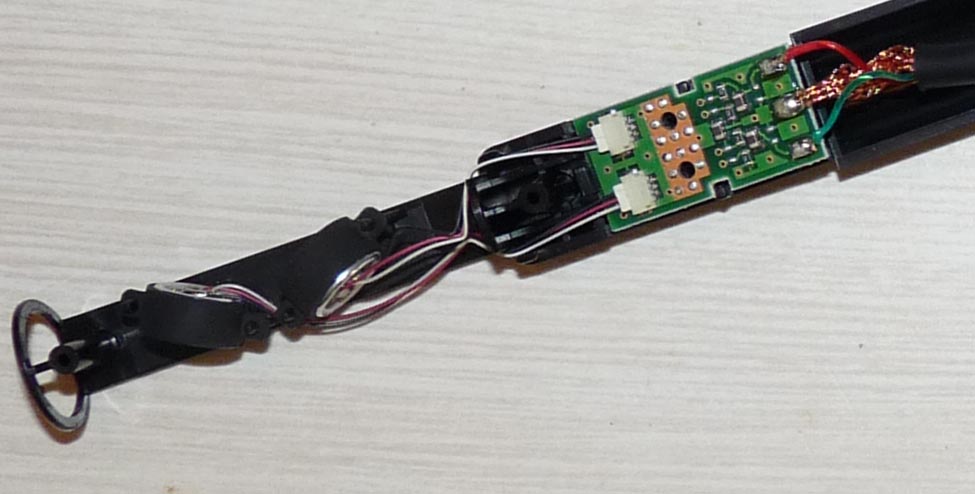

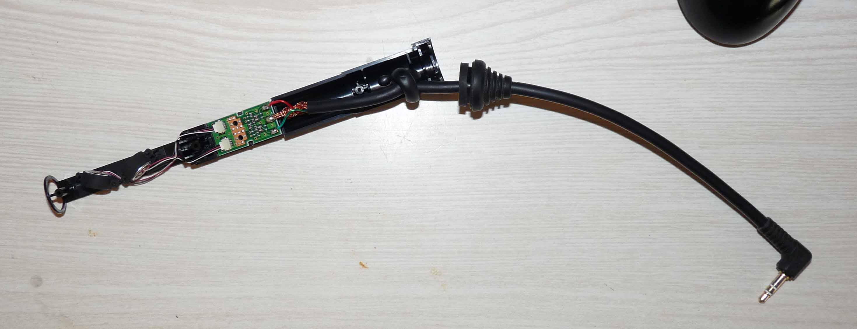

    Perdu pour perdu, est-ce qu'il est possible de "simplement" changer les capsules ? Voici l'autopsie de mon Sony ECM-PS1 :
