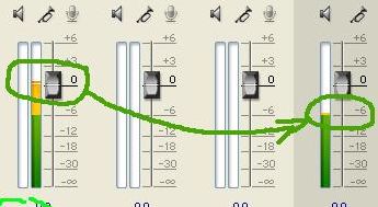

  10. Zen94
    Je ne savais pas qu'on pouvait mettre des copies d'écran (compressées) dans le forum. Je vais pouvoir en user.
    Il reste 2 points :
    1 - J'arrive à appliquer cette balance stéréo sur un élément de ma piste mais comment l'appliquer à l'ensemble ou un grand nombre d'éléments de ma piste ?
    2 - L'utilisation proposée ne règle pas le problème de la perte de puissance. Ceci est visible sur ton exemple
    j'essaye de mettre la copie d'écran comme fichier attaché :

    1) A oui, tu as raison, pour un certain nombre d'éléments, il vaut mieux utiliser (tjrs avec le même principe de sous piste) un effet de la console de mix (donc qui s'aplliquera à x élément). Cet effet , c'est " volume de couche", le principe est de choisr laquelle des pistes on met à zero (droite ou gauche).
    2)
    :D Tu as -6db d'ecart, ben t'as qu'a rajouter 6db.
    Tu passe de 0Vu à +6VU et tu auras rattrappé le coup.
    Si ton son est mal enregister ou qu'il module trés bas, soit tu fais un normalize sur chaque élément, soit t'applique un gain + sur toute la piste.
    *sinon, j'ai deja conseillé d'utiliser l'effet "dynamics" qui est un compresseur limiteur et qui apporte de la sensation sonore sans en augmenter le volume au VU. (tu dois pouvoir faire une recherche dans ce forum)

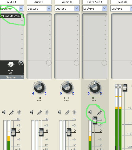

    Sauf qu'en appliquant la méthode du "Volume de couche" sur la piste Audio 1 (on l'appelera comme ça) et en faisant rentré le tout sur la piste mono Piste Sub 1, on perd déjà 6 dB mais de la Piste Sub 1 à Globale, on perd encore 6 dB...
    Ca commence à faire beaucoup -12 dB !!!

  15. sebyrollins
    2 350
    941
    +3 / 12 / -0
    ben non, y a -6dB quand tu passe a la subpiste (a cause du coté que tu as enlevé), mais quand tu passe de la subpiste au master et que tu regarde le VUmetre, il n'y a pas -6dB en plus. :D
