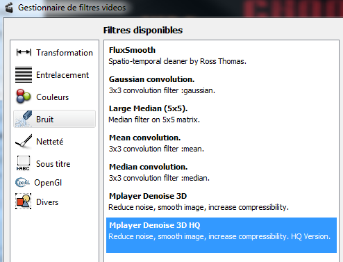

  3. Guest20191220
    Ce que je vois dans tes exemples n'est pas catastrophique pour du Youtube, il y a parfois bien pire.
    Le débit de Youtube étant réduit, il faut tenter de diminuer au maximum la quantité de données à interpréter par Youtube, c'est à dire en dégradant légèrement la qualité de ta vidéo en supprimant le bruit. Parfois cela peut sauver la mise. Mais si la quantité d'information vient du mouvement ou de variations rapide de lumière ou de nombreux détails comme de la végétation alors il n'y a pas de solution.
    Il faut faire des tests avec de courts extraits d'une minute max pour ne pas perdre son temps.
    Par exemple utiliser le filtre de réduction de bruit de avidemux :
