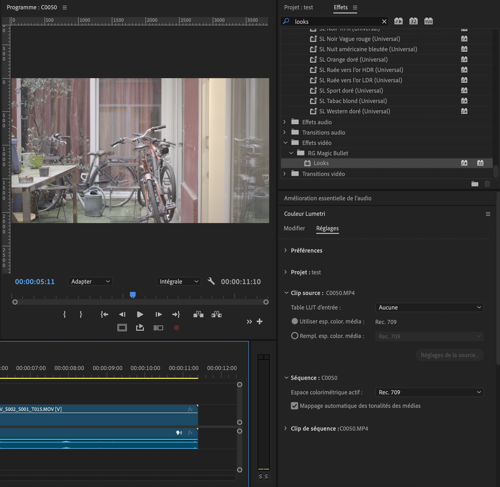

    Bonsoir !

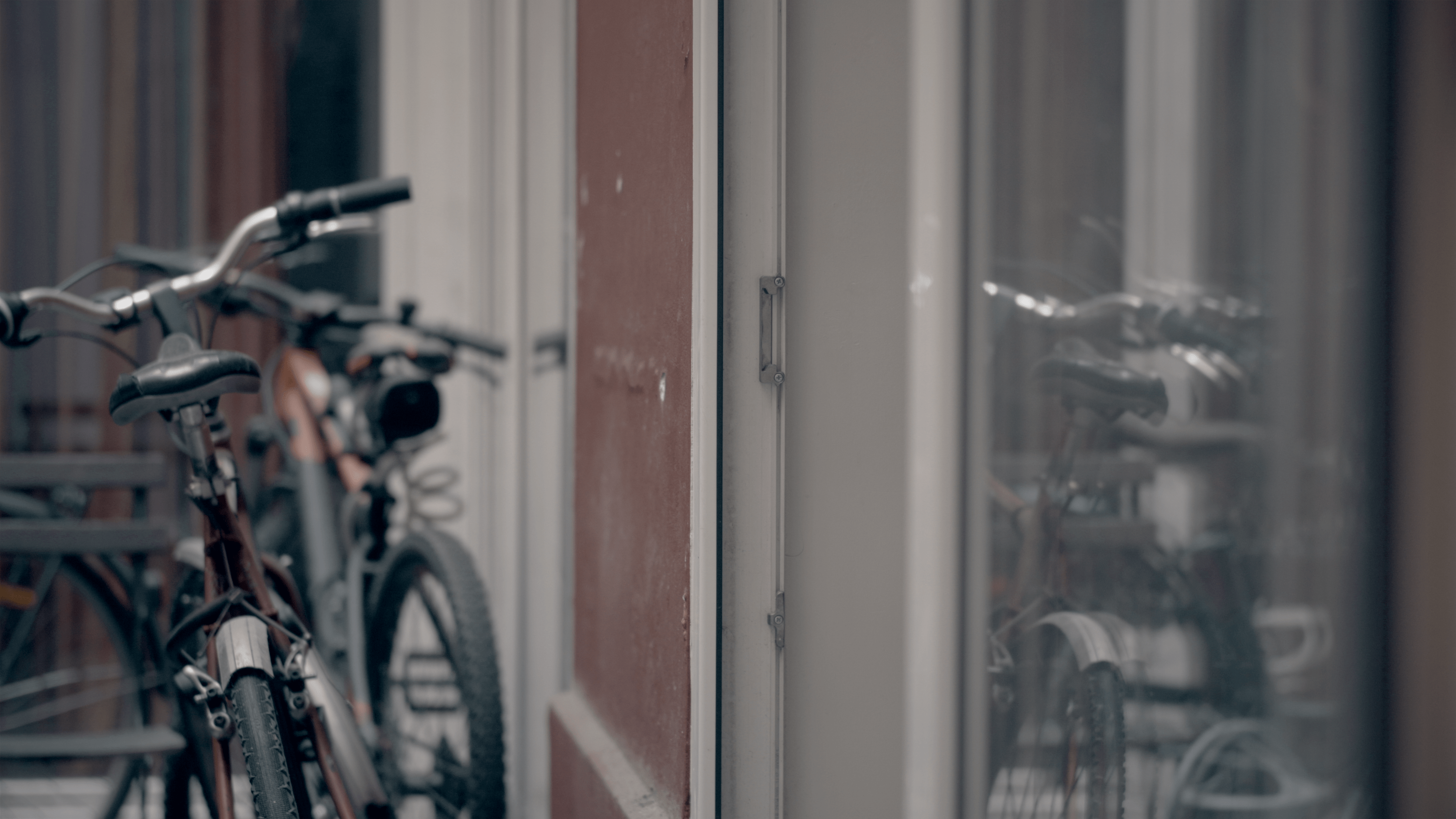

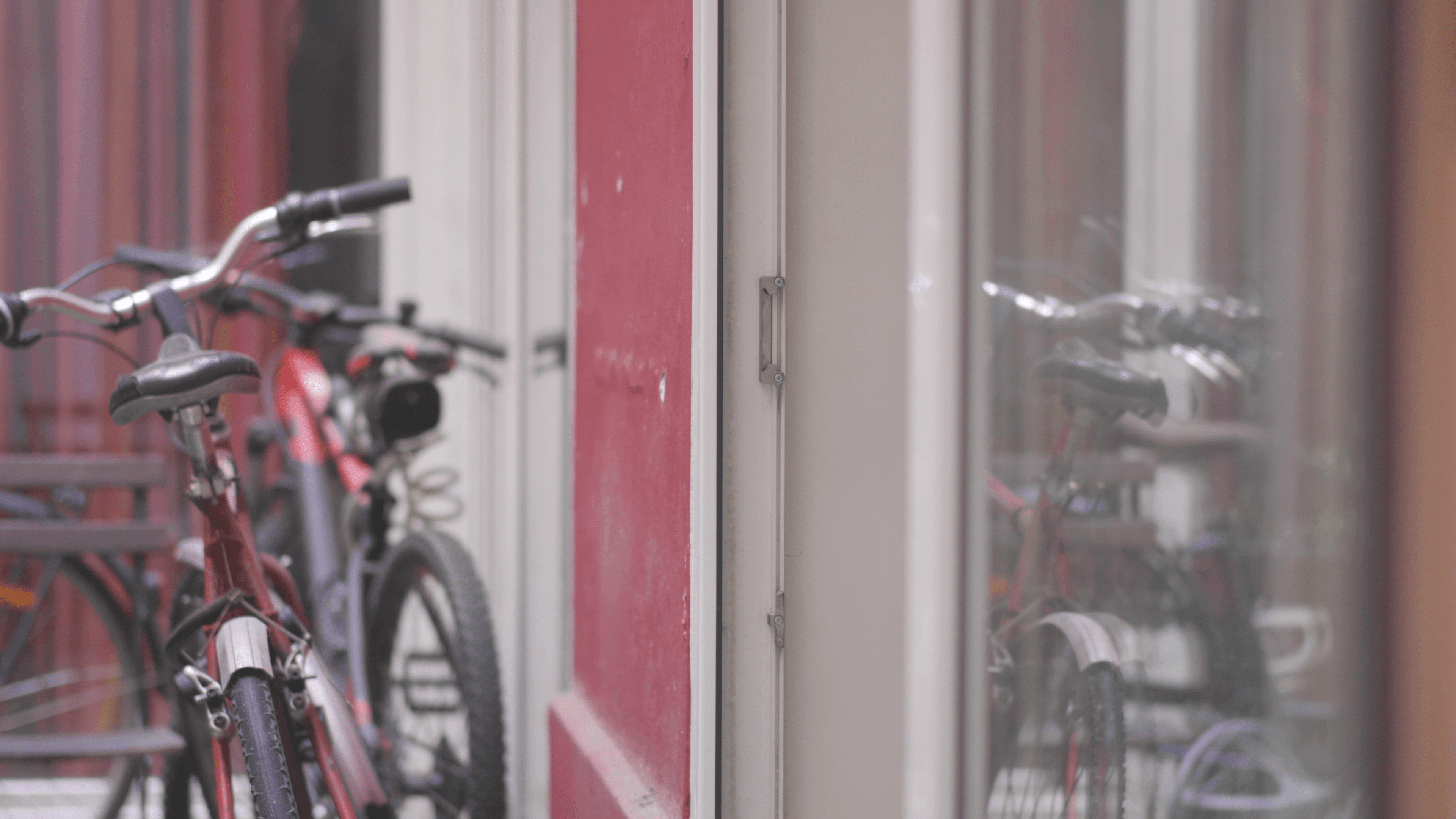

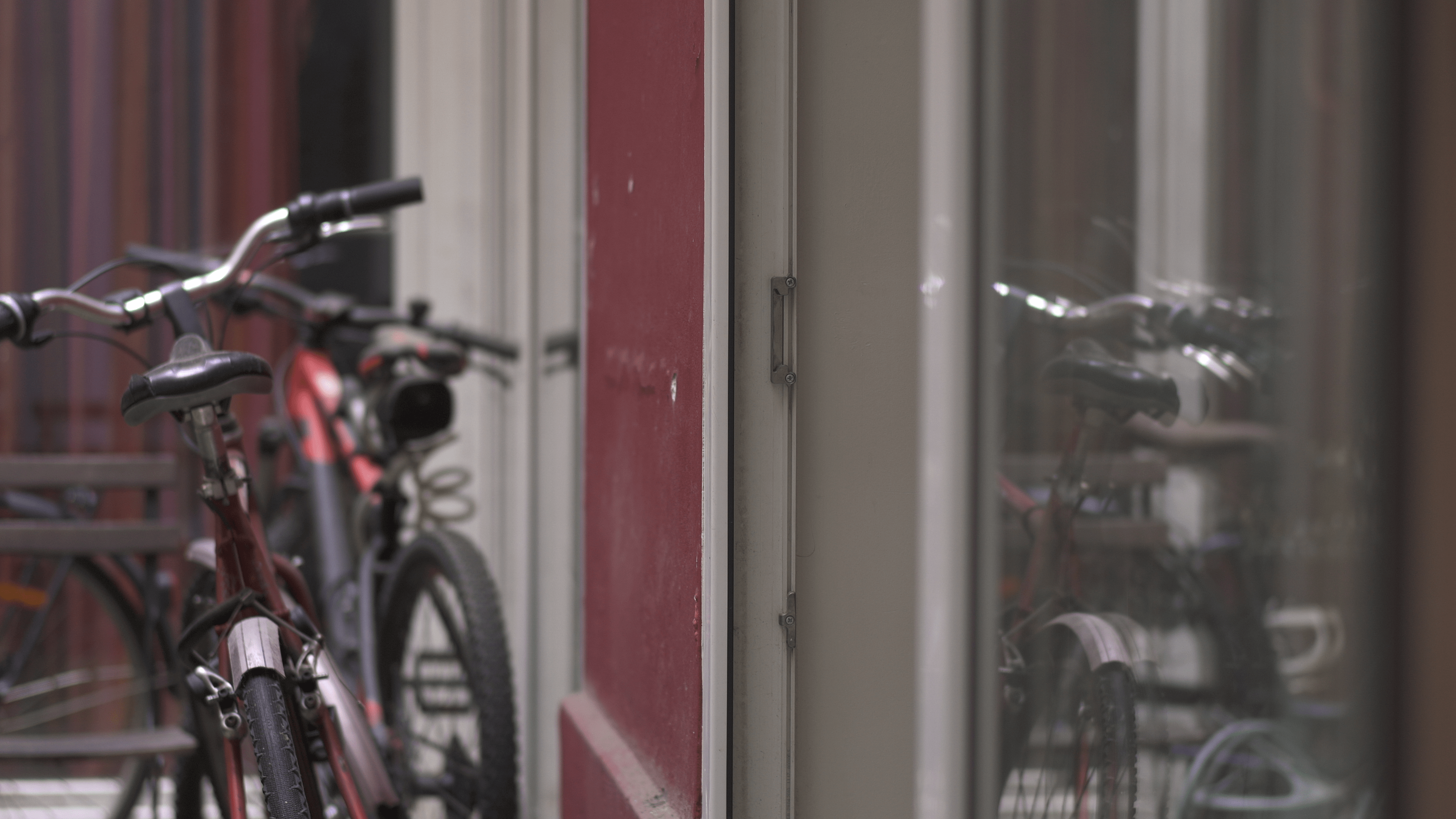

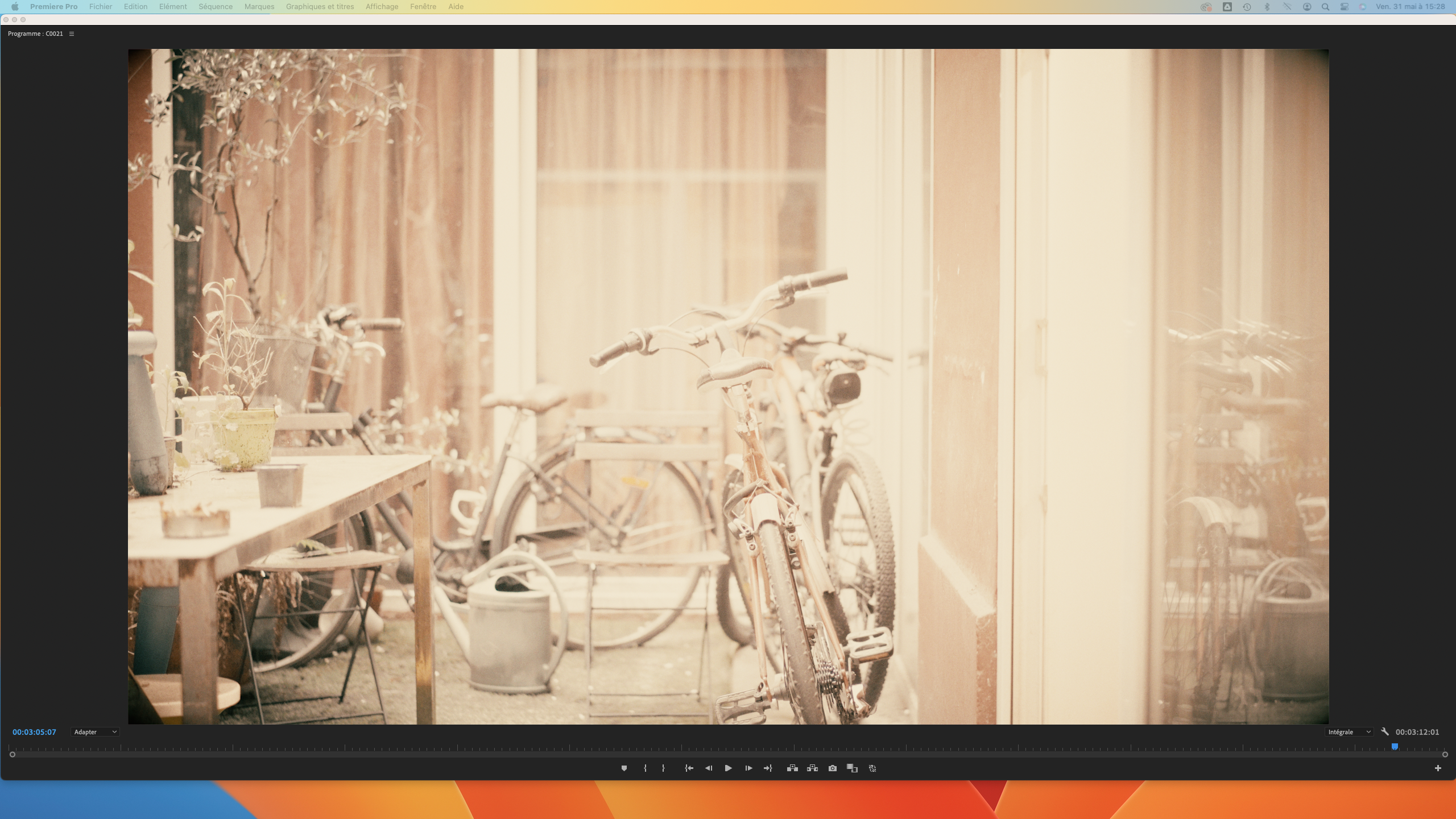

    Après avoir réussi à exporter des lut depuis Adobe Première pro de presets de LUT de la suite MAgicBullet de chez REDGIANT (plus particulièrement Looks), je me retrouve confronter à une différence notable entre les rushs enregistrés en interne sur mon SONY A7III et ceux enregistrés en externe sur mon NINJA V via SSD.
    Ce problème ne concerne que les profils de couleurs 7,8,9 et 10 de mon SONY A7III. Il me semble qu'il s'agit des profils Log mais il me semble que les LUT servent justement à filmer en log et voir le rendu final via les pass de LUT uploader sur l'ATOMOS. À l'inverse lorsqu'aucun profil n'est sélectionné, le rendu est similaire.

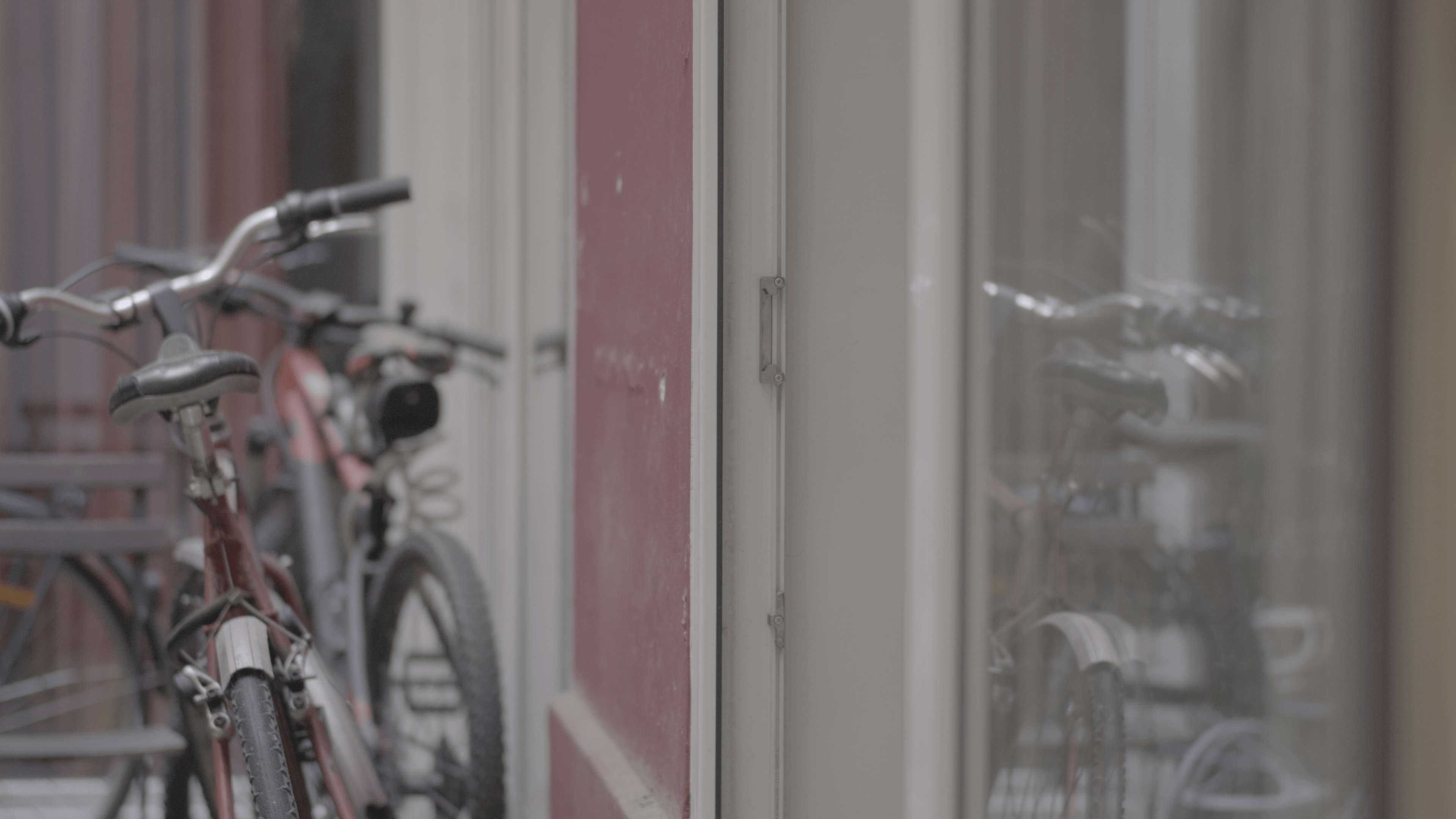

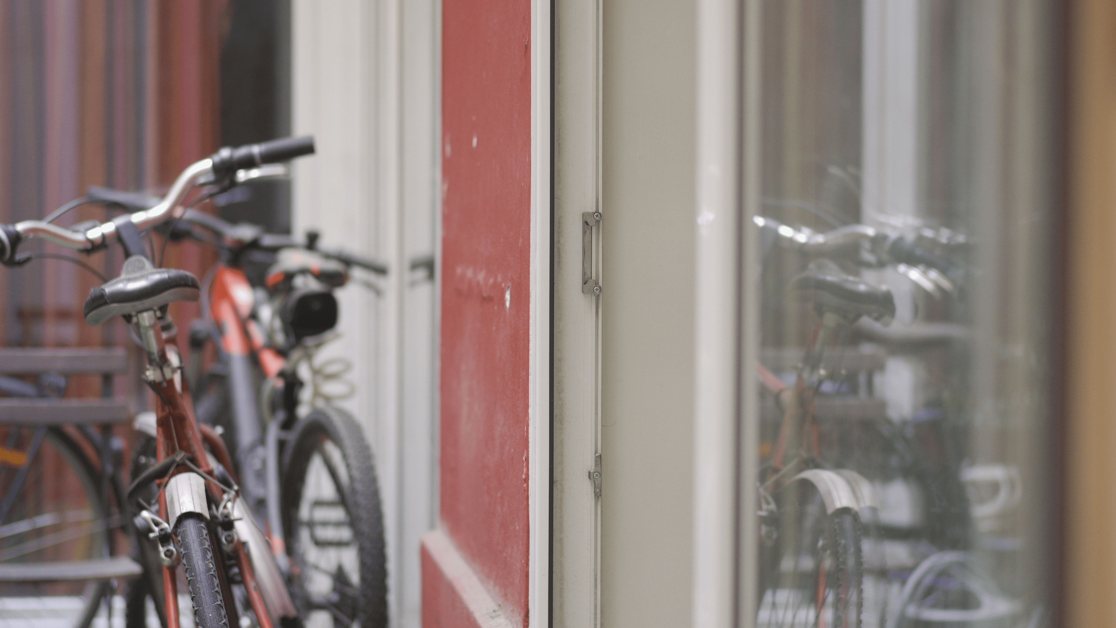

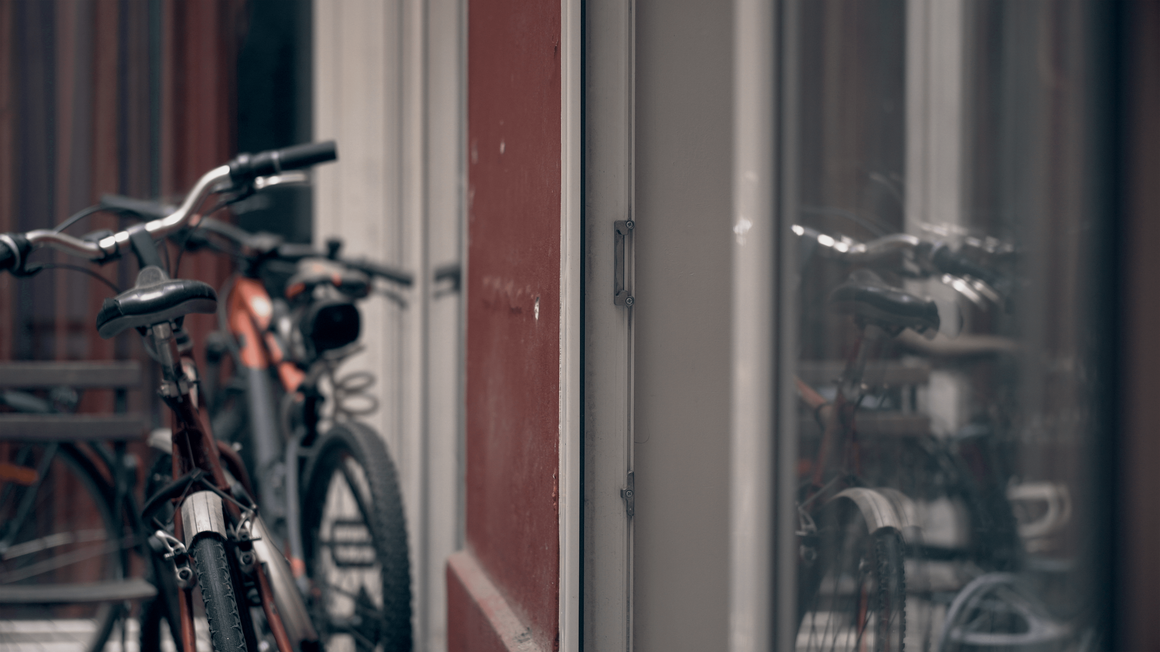

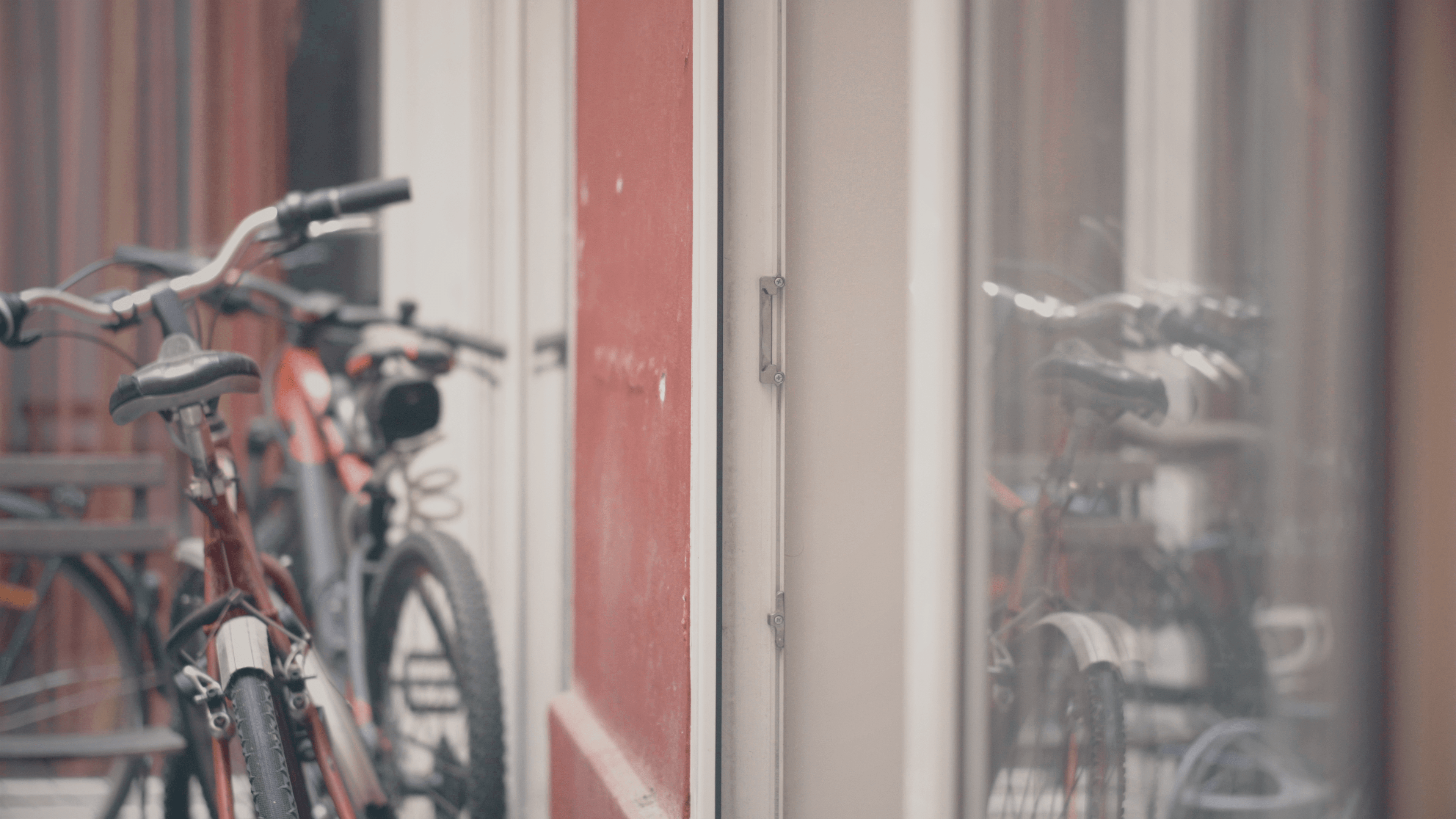

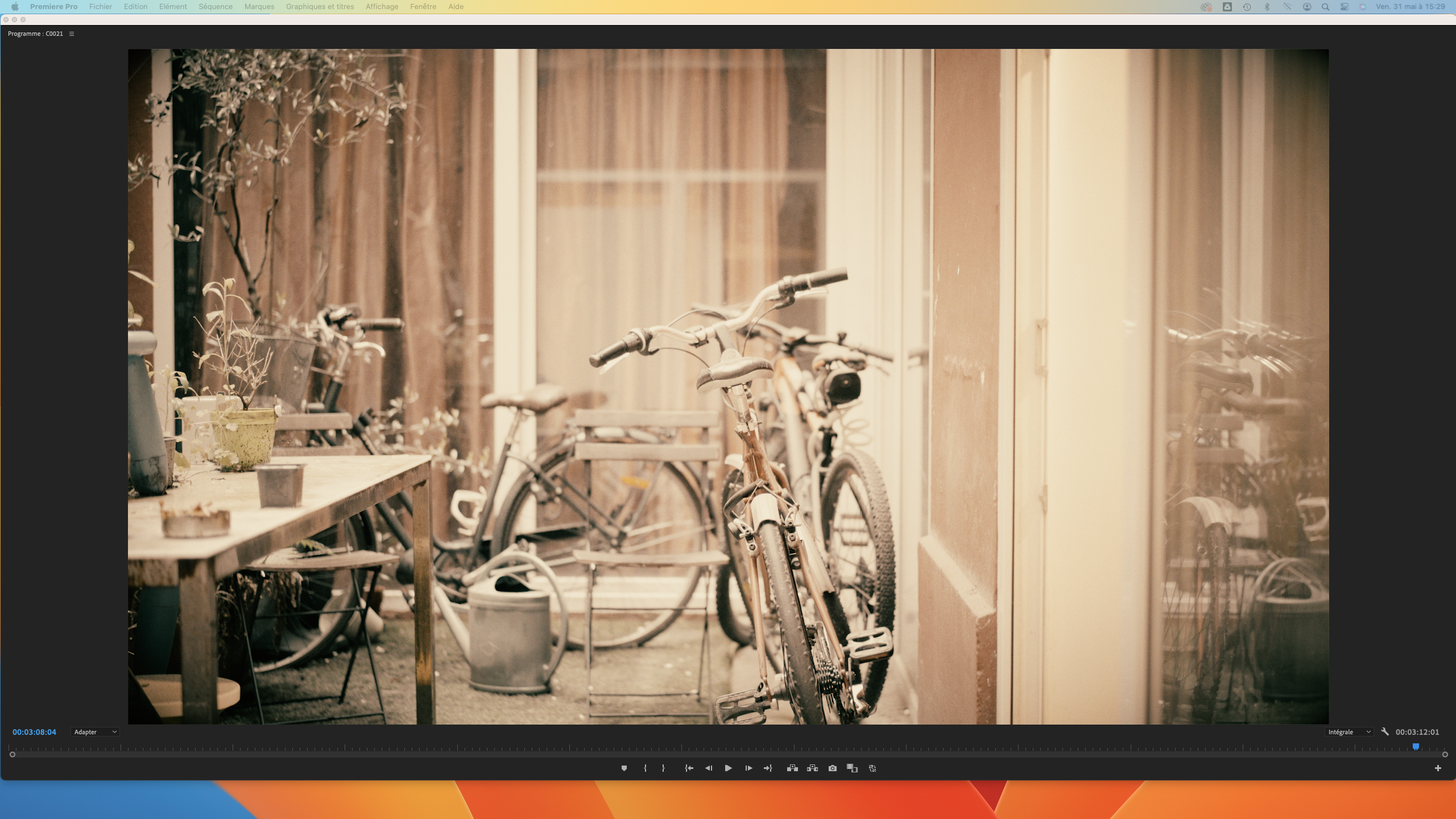

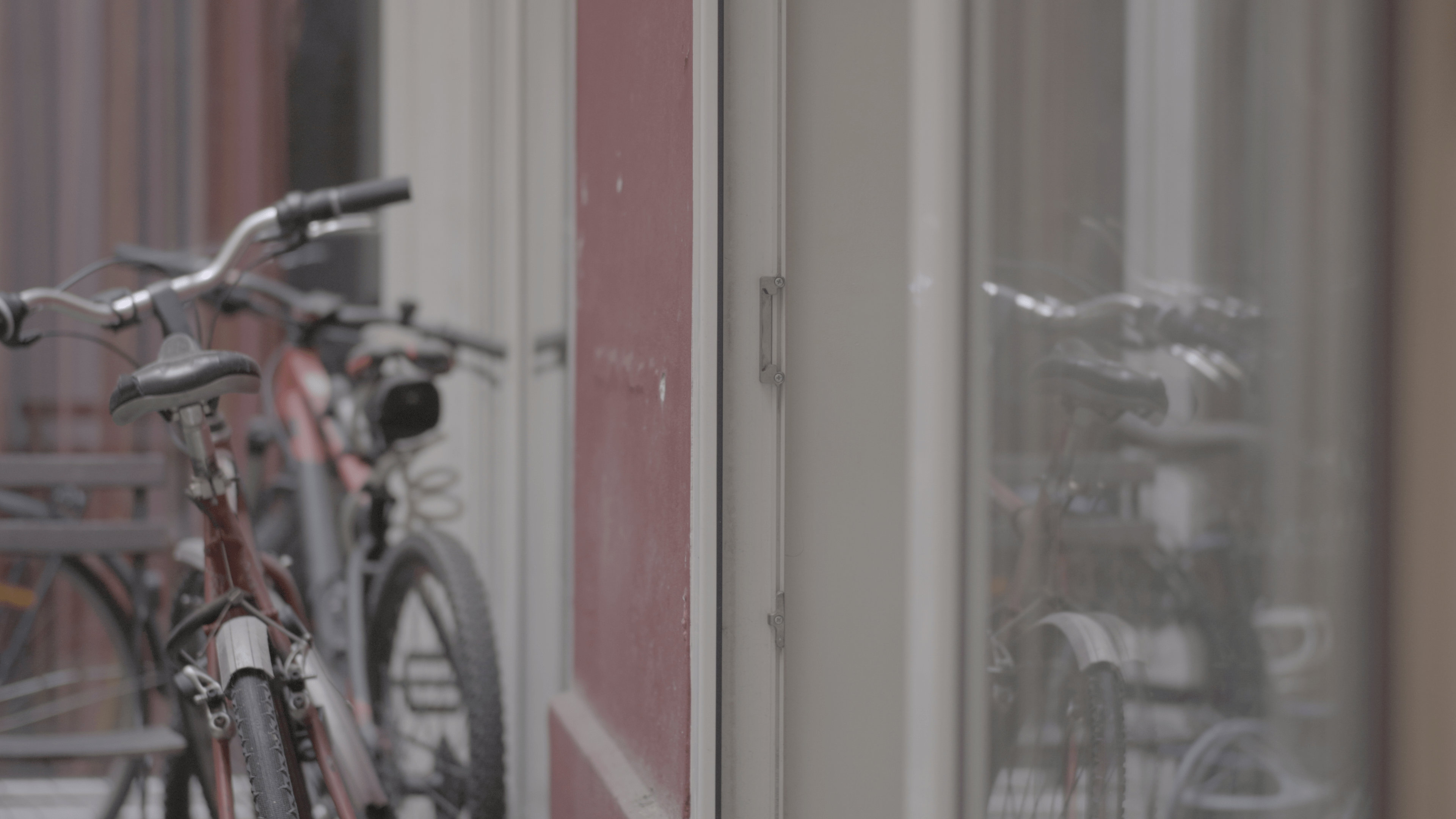

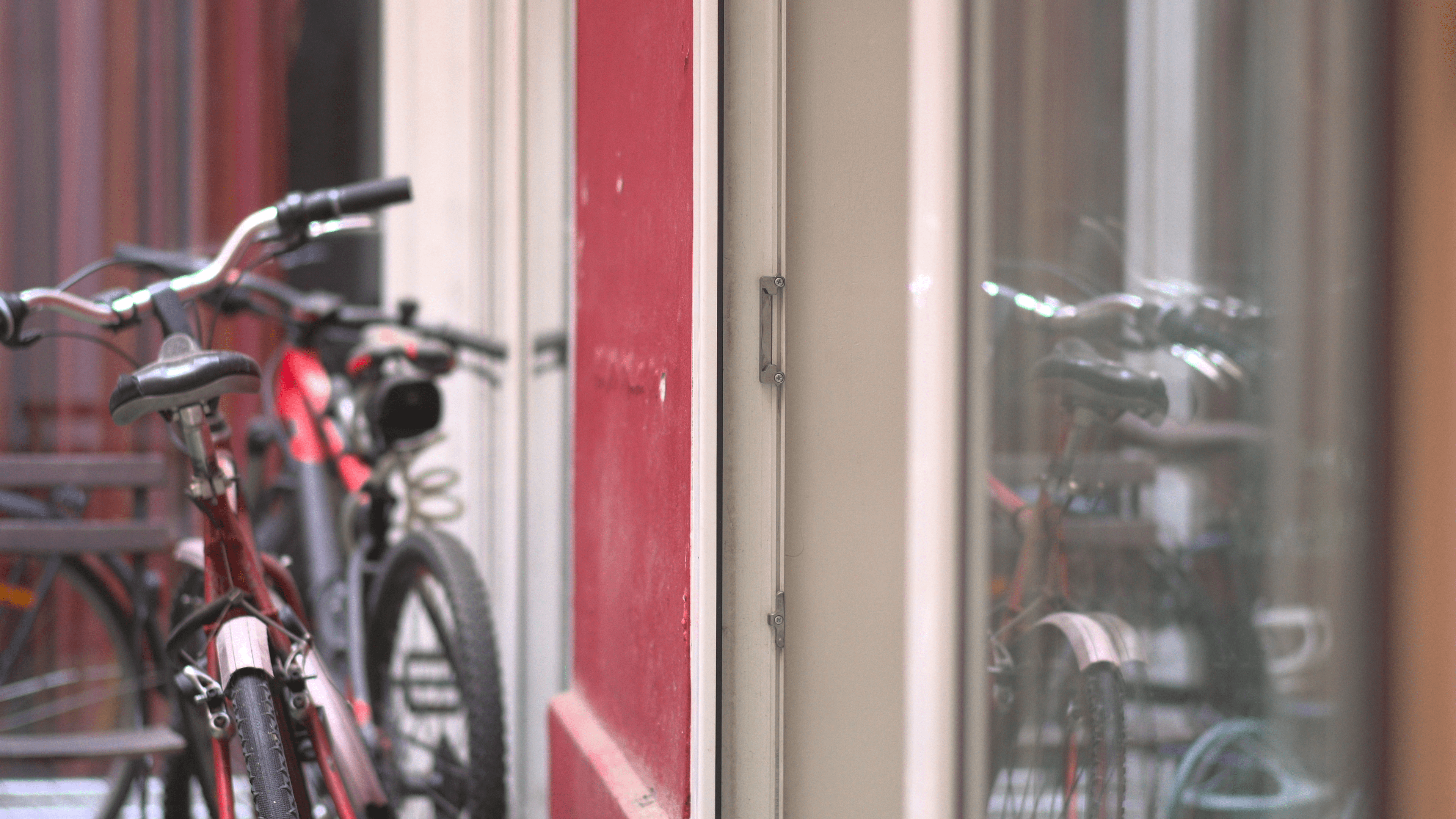

    Brefffff, je vous joins des des rushs SONY vs NINJA V (avec et sans étalo) dans les 4 profils de couleurs.
    PS : J'ai active et désactivé le mappage automatique des tonalités des médias pour l'espace colorimétrique 709 (ça ne change pas le problème en soit).
    Par ailleurs, les LUT sont des presets de REDGIANT que j'ai exporté en utilisant LUT Buddy. D'ailleurs certaines LUT n'ont pas du tout le même rendu sur mon ordi que sur le NINJA V mais je suppose que c'est parcequ'il ne prend pas en charge tout l'espace colorimétrique que peut prendre en charge mon ordi.
    Curieux d'avoir vos expertises. Je ne suis pas ultra calé sur cette partie. Merci encore !

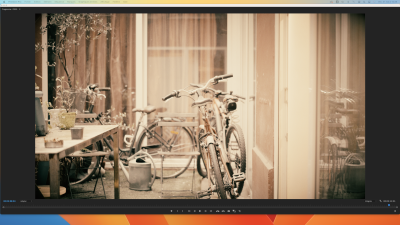

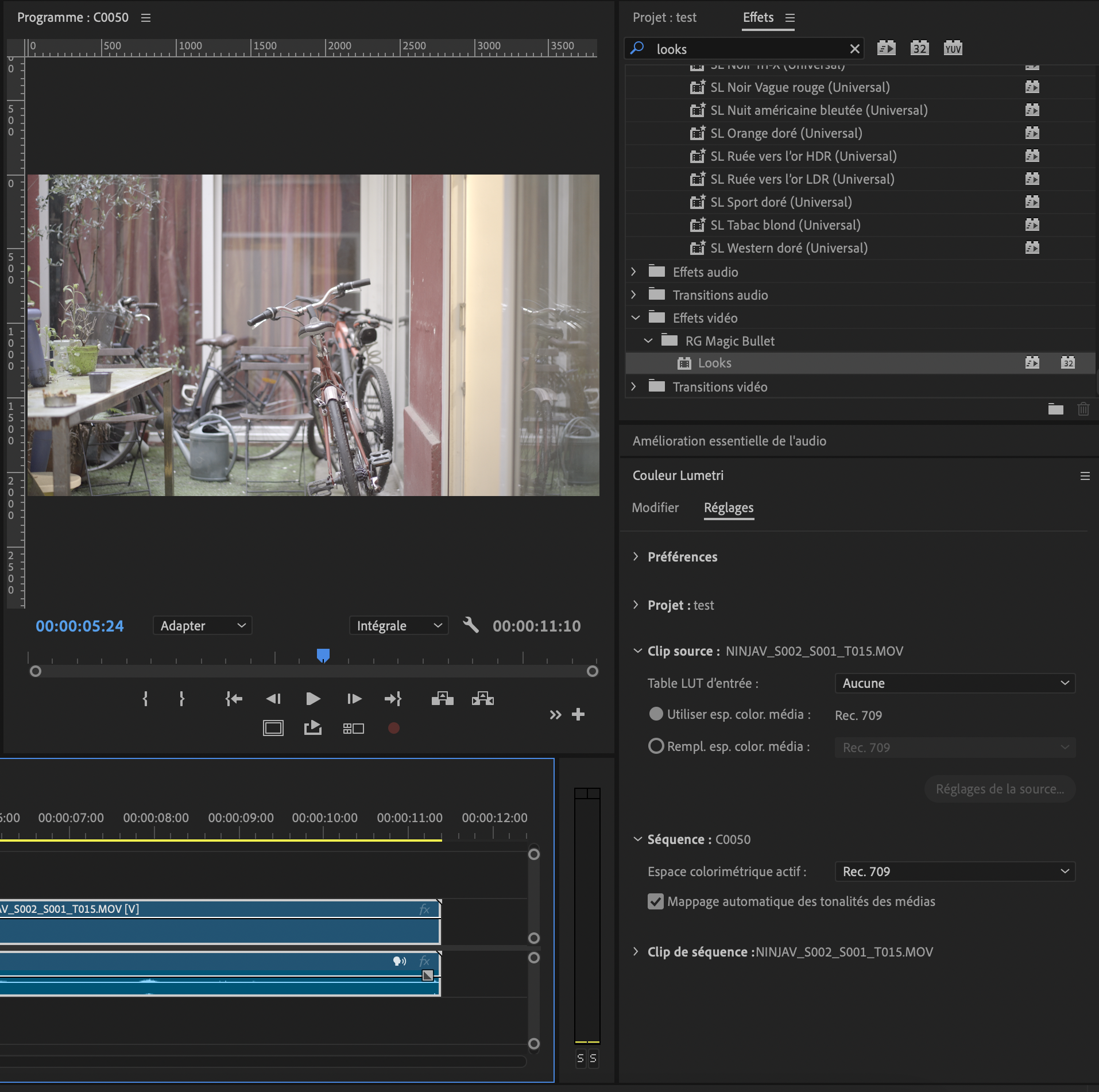

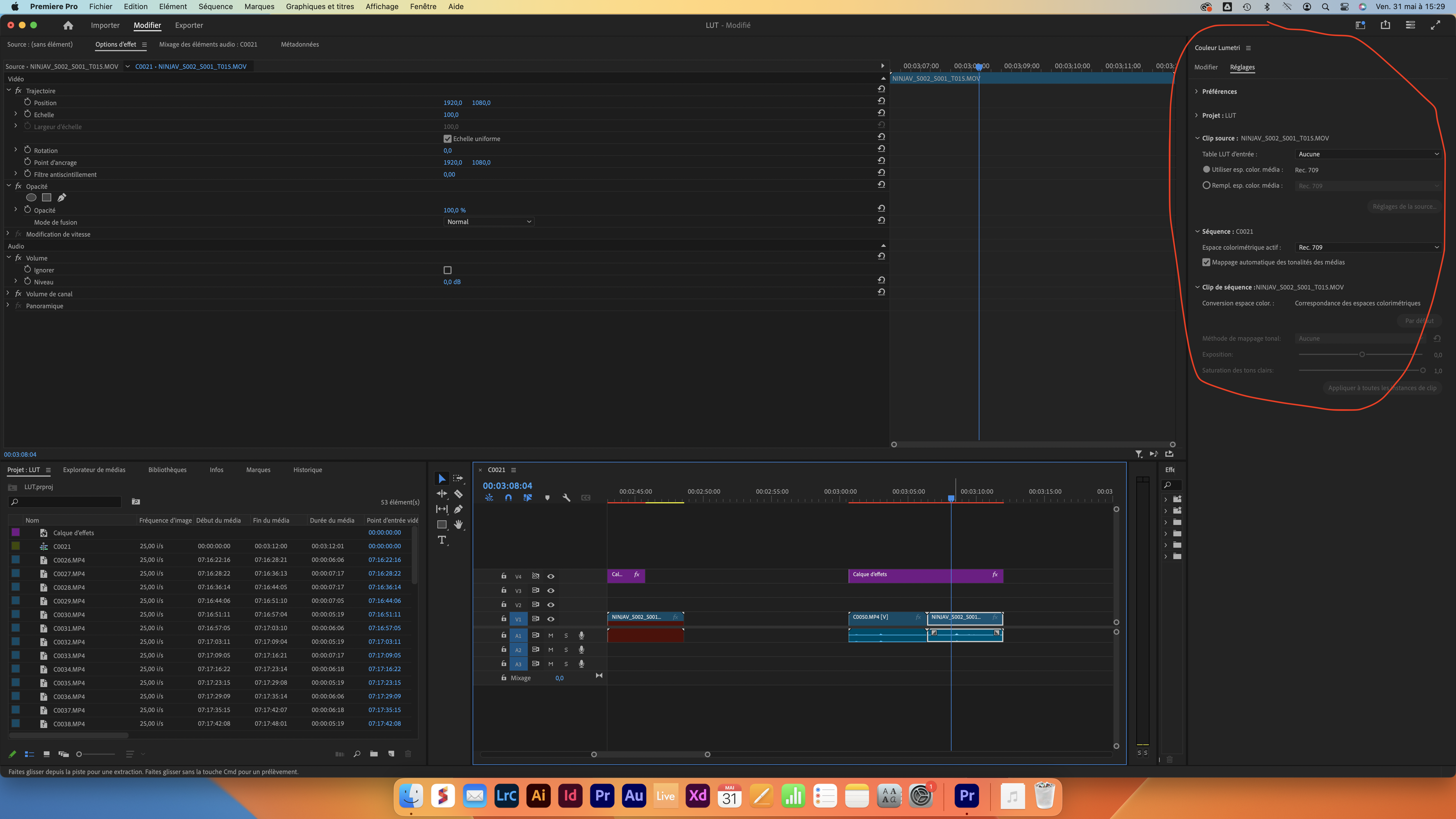

    J'ajoute ce screenshot. En effet en detectant automatiquement l'espace colorimétrique de la vidéo logarithmique, la vidéo est beaucoup plus lumineuse. Mais Premiere ne reconnaissant pas le NINJA V, cela fausse le rendu. Mais de ce fait, à quoi bon utiliser une LUT de prévisualisation si le rendu ne sera dans tous les cas pas le même… ?

    Tes rushes "Sony" non étalonnés me semblent anormalement saturés et lumineux pour du Log. Les hautes lumières sont bien plus compressées qu'avec le Ninja V, qui est bien plus proche de ce que j'attendrai d'un log. Les noirs sur les rushes Sony sont vers 192 (en code 10 bit 0-1023), alors que ceux du Ninja V sont vers 100, cohérents avec la limite basse du S-log 3 qui est de 95. D'après ce que tu postes, c'est plutôt la manière dont Premiere interprète les rushes internes du Sony qui me semble curieuse.

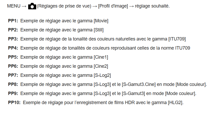

    ça ne peut pas donner la même image, puisque à chaque fois le log de départ est différent, si tu appliques une même Lut alors que tu pars d un Slog3 ou un Slog2, tu n auras pas la même image à l arrivée, il te faut fabriquer des luts differentes en fonction du log d origine pour faire correspondre tes images, sur l atomos c est pareil, il faut connaitre les paramètres d enregistrement
    Pour rappel voici les profils issus de la doc SONY, certains sont du Log d autres pas

    Si j'ai bien compris, Panelka ne s'attend pas à avoir la même image entre les différents profils. Mais une fois qu'un profil est choisi, on pourrait s'attendre à avoir la même image dans Premiere pour l'enregistrement interne ET les rushes de l'Atomos, ce qui n'est pas le cas.
    Bon, la flopée d'images postées n'aide pas à comprendre. Il suffisait de poster deux images, par exemple "Sony profil8 sans étalo" et "Ninja Profil8 sans étalo". Les deux sont en principe du Slog3 Sgamut3.cine. Si les logs ne sont pas identiques, il n'y a aucune chance que les logs étalonnés avec la même LUT deviennent identiques.

    Merci pour ta réponse ! Pour l'utilité de l'étalo, je le connais yes. Évidement que ce n'est qu'une prévisu mais le problème c'est qu'ici le contraste visible sur l'atomos est très différent de ce qu'il se passe une fois importer dans premiere et appliqué. Donc je ne peux pas correctement exposé mon image alors qu'il s'agit bien de la même LUT.
    Comme précisé dans mon message j'enregistre en interne XAVC S 4K, 25p 100M et en externe proRES 422 UHD25

    Merci infiniment pour ta réponse hyper détaillé ! Je ne connais pas l'OS de mon NINJA mais j'ai bien l'option dont tu parles. Je l'ai bien activé et fait attention qu'elle corresponde au profil du Sony à savoir Slog2 ou et Sgammut ou Slog3 et Sgammut.cine. [joins des photos de l'écran NinjaV et SonyA7III].

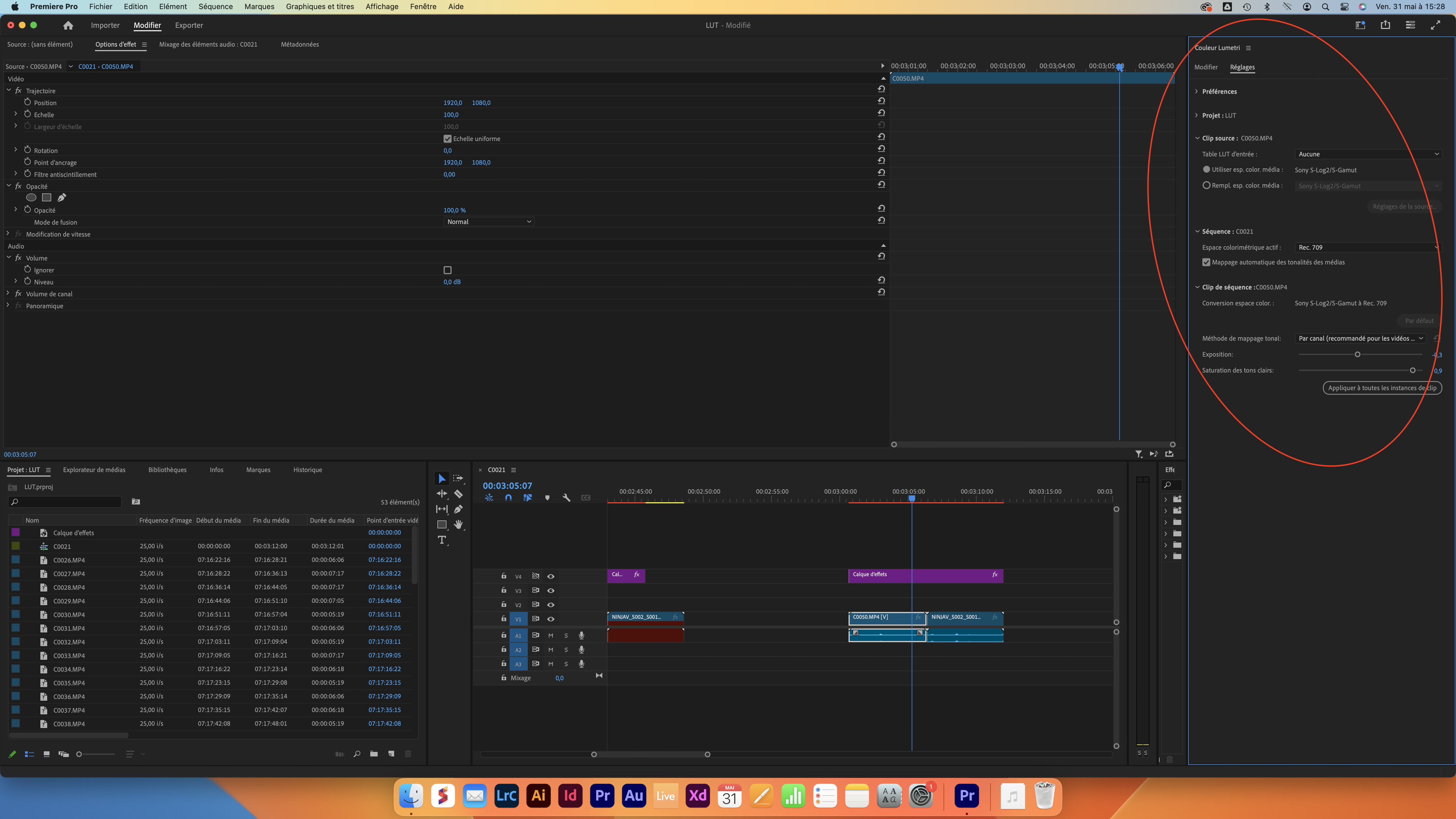

    Pour le détecteur automatique ça pêche peut-être à ce niveau alors. Pourtant il propose bien en automatique le Slog2 ou et Sgammut ou Slog3 et Sgammut.cine [joins capture premiere pro].
    J'ai d'ailleurs aperçu que sur mon Mac fixe il propose automatiquement Slog2-Sgammut alors que sur mon ordi portable, il mets du REC709. Mais pourtant mon profil sony est bien du Slog2-Gammut.
    Pour la légère différence, en effet, j'ai un double écran et l'un d'entre eux n'est pas étalonné. Il est d'ailleurs en fin de vie donc ça semble cohérent. Mais c'est pas le problème majeur. Concernant la plage "vidéo" ou "full", qu'entends tu par là ? Est il possible de le savoir ? De le gérer ? Comment faire pour "sandwicher" ?

    Pour moi j'enregitre les deux en Slog-2 S-gammut. En interne XAVC 4K, 25p 100M et en externe PRORES 422 UHD25. Après j'ai compris que le NINJA V ne pouvait avoir que le profil REC709 mais je lui indique bien en input SONY, S-LOG2 S-Gamut donc je ne comprend pas la différence lors de l'intégration dans premiere avec le bon profil colorimétrique à savoir Slog-2 S-gammut.
    Et dans le cas où je n'y attache aucun profil, l'étalonnage se fait sur du log sans profil donc l'image est très grise même si étalonnée
