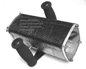

    Bonjour à tous,
    J'ai commencé mon premier caisson en 1992, à l'époque c'était pour faire des images embarquées sur des catamarans de sport.
    J'ai trés longtemps coincé sur la partie joint et étanchéité mais j'ai toujours appliqué une règle simple: Aucun perçage au travers de la coque.
    Pas même pour un fil noyé dans de la résine. Il m'a fallu 5 ans pour enfin trouver une solution convenable. Il faut dire que je voulais pouvoir vérifier visuellement et bien sur avant toute immersion que le joint s'applique parfaitement. Depuis il à beaucoup voyagé, il a entre autre filmé à 40 mètres de profondeur à Cuba, mais aussi du surf et du kitesurf. Jamais aucun PB. Il est construit en matériaux composites, les commandes raportées (via lanc) sont ON/OFF, REC/PAUSE et possibilité de ZOOM IN/OUT mais pour ma part j'estime cela inutile. Il convient pour la plupart des camescopes (à l'origine un TRV705e + gros accu + grand angle), bon c'est sur que pour un Sony DCR-IP1.... Mais cela fonctionnerai!
    Deuxième caisson: Janvier 2002, même principe en carbone époxy mais avec d'origine des poignées (type plongée) et un format beaucoup plus petit car il a été conçu d'origine pour un TRV 20e + accu NP-FM70 + grand angle. Poids 1kg.
    Je cite Tagazou: "c'est simple mais robuste car sur un bateau de plongée ou il y a 30 canards maladroits il faut du costaud"
    Ah, j'oubliais, pour la visée j'ai longtemps cherché un écran LCD et finalement je me satisfais trés bien du jugé et pour les plans plus précis je colle mon oeil ou masque à la face arrière pour utiliser le viseur. (sans parler du gain de place et du pb de consommation électrique)
    Pour info, ces deux "merveilles" sont à vendre, l'un à 150 € et l'autre à 1200€ AVEC LE CAMESCOPE DV SONY TRV20E.
    Je recherche quelqu'un avec qui développer une commande via un micro-processeur en utilisant le protocole lanc, je suis nul en programmation mais par contre je maitrise pas mal bon nombre de matériaux composites, le travail des métaux et l'électronique de commande. Tout ceci pour accéder aux menus.... ce qui ouvre la porte à tout (mise au point, photo, réglages avancés....).
    Autre projet en cours: Equiper le rider (kitesurf, catamaran, jet-ski...) d'un micro émetteur dont la reception serai assurée dans le caison et donc enregistré pas le scop...Hé Hé.
    Le temps me manque pour avancer, vivement l'hiver que je navigue moins!
    Je suis en mesure construire des caissons pour tous les camescopes utilisants le protocole lanc ou non , je ne vous cacherai pas que si je pouvais gagner quelques sous par ce biais....
    Jérôme

    Photos des caissons
    Salut,
    Bonne question, n'ayant pas de site perso et étant limité en taille en voici déja une mais pour les autres, comment faire?
    Merci
  4. Le Djé
    15
    Autre photo >>>>
    Finalement le rendu est correct!
    Voici donc une photo du premier caisson, elle date un peu, il est maintenant équipé de poignées et d'un support de lests pour l'équilibrage en plongée.

  9. tich
    télé LANC
    Salut
    pour la téléc LANC y a un typequa l'air de
    faire ça bien au
    http://telecommande.lanc.free.fr
    sinon le LANC nécessite un fils : comment
    fait tu pour le faire entrer dans ton
    caisson (le 1er)? car tu disais n'y faire
    aucun trou.
    A+l

  11. marc zerbone
    1 620
    408
    des idées à prendre
    Bonjour à tous,
    J’ai un peu suivi votre discussion et je pense avoir mieux .
    Jetez un coup d’œil au site
    www.ifrance.com/dv-in-france
    qui est un site des codes pour débrider mais qui héberge ma réalisation qui date de 5 ans
    depuis je l’ai encore amélioré mais les commandes par aimants extérieurs et ILS à l’intérieur est top puisque pas de trous supplémentaires pour passage de fil.
    J’ai encore des idées pour simplifier ma réalisation qui demande quand même du travail d’usinage .
    Avec simplement des morceaux de tuyaux PVC du Plexiglas et de la colle pour aquarium ; en faisant travailler votre imagination vous devez trouver des solutions pour du –30m facilement.
