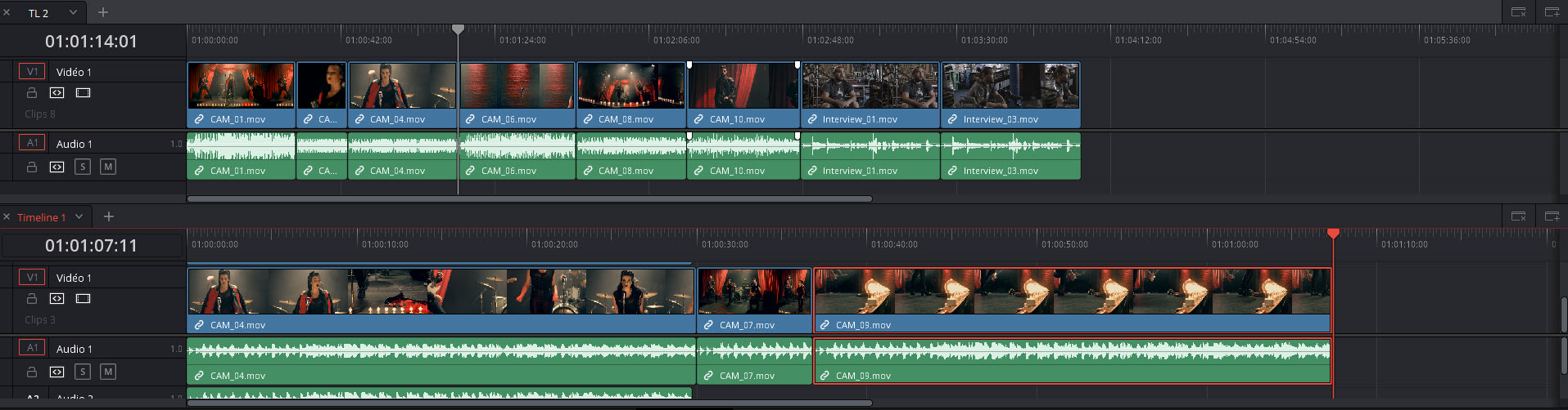

    Je cherche comment faire pour déplacer (sans le copier) en drag and drop un plan d'une TL à l'autre.
    Autrement dit en UNE SEULE opération.
    Je m'explique:
    J'ai affiché deux TL pâr ex l'une pour le montage et l'autre pour faire un montage avec les chutes non conservées).
    Quand on emmène un plan de l'une à l'autre, par défaut il le copie.
    Alors qu'il faudrait qu'il le coupe et le colle dans l'autre.
    Y aurait-il une astuce de raccourci ?
    J'ai testé ctrl, alt, maj. Il y a juste altGR qui fait une copie du son seulement.
    Si quelqu'un a déjà fait ça je suis preneur

    Tu peux aussi faire un couper et ripple via un CTRL + MAJ + X de la source. Çà rebouche le trou automatiquement.
    Ensuite ton coller.
    Pour la manip, le stacked TL est pas mal :
  6. Beru
    4,270
    1,249
    +14 / 28 / -1
    Je veux juste déplacer un plan d'une TL à l'autre. Par défaut il se copie en utilisant la fonction stacked TL
  7. Kersalg
    2,690
    19
    790
    +67 / 144 / -2
    L'empilement des TL n'empêche pas l'utilisation du coupe et ripple depuis une TL source.
    C'était juste pour te dire que je trouve sympa d'utiliser l'empilement des TL pour faire la manipulation sans avoir à changer d'écran.
