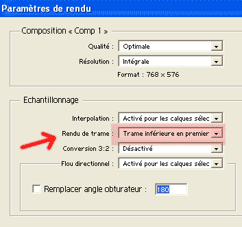

    Apophis72 : EZffectivement, si tu compiles en DV, tu n'auras aucun soucis, c'est le bon format : 720x576.
    En outre, saches que pour du DV, du dois calculer ton film avec une priorité de trame inversées : trame inferieur en premier, c'est obligatoire.
    Si tu n'actives pas cette priorité, tu risque d'avoir une image qui vibrote un peu, surtout si le mouvement dans ton film est rapide.
  13. Reglisse22
    1 853
      6 KB
      350
