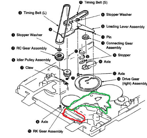

    Avant d'aller chercher le switch mode, qui n'est pas à ma connaissance une pièce fragile sur cette mécanique (mais quand même un cas recensés par un repairnaute disparu) je t'invite à regarder:
    probleme cassette avec sony evs 1000 b | Astuces, bidouilles et bricolages
    Texte recopié du post #3 de ce fil:
    Pour le chargement de cassette, regardez le pignon plastique au bout de l'axe (partie avant du système de chargement de mémoire). Chez moi, il était fêlé. Après nettoyage et collage, c'était reparti.
    J'ajoute la vue éclatée pour aider à la localisation du pignon.

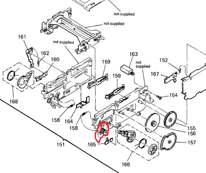

    Le mode switch est lui visible sur la partie dessous de la mécanique. Il faut de mémoire démonter un petit circuit imprimé pour le voir une fois le mécanisme démonté du scope.
    C'est la pièce en rouge ci-dessous (un switch linéaire) actionné par le levier vert.

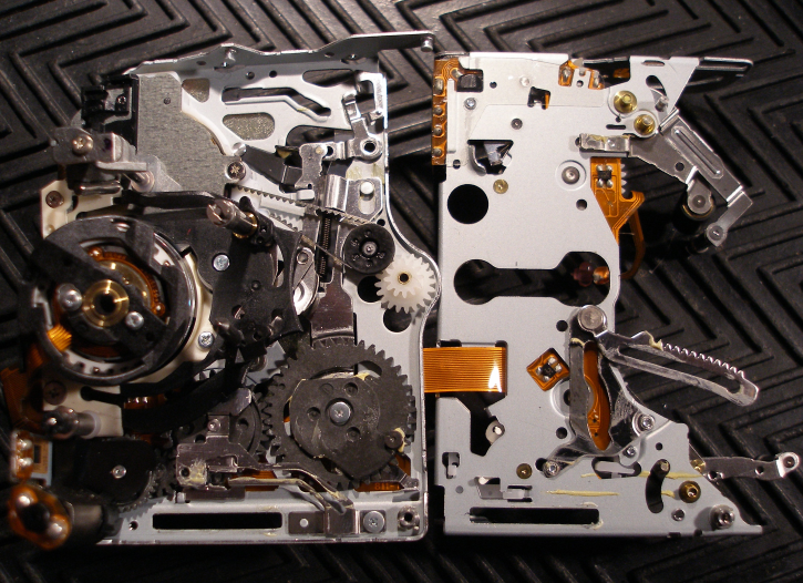

    Le mécanisme HDV sur la photo ci-dessous, c'était pour une intervention sur le mode switch (roue dentée grise au milieu bas), autrement plus compliqué que celui de l'EVS-1000, tant par la miniaturisation, que par le nombre de pièces à démonter pour arriver à l'organe défaillant.
    Le caméscope est depuis toujours fonctionnel.
    Je n'ai jamais eu de formation sur le sujet et ce n'est pas mon métier non plus.
    Si je suis capable de le faire, c'est grâce à l'observation, la lecture de doc, la mesure, et depuis quelques années des visonnages de tutos sur le net qui font gagner beaucoup de temps.

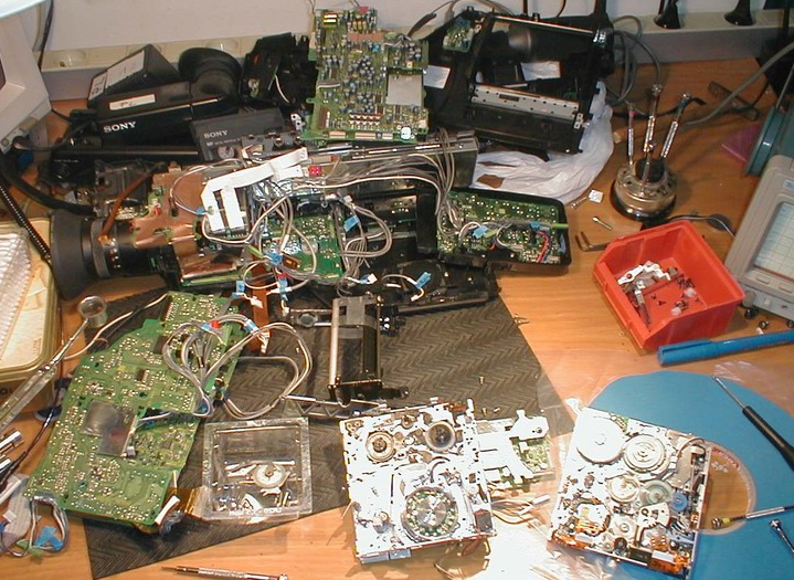

    Pour le fun, ci-dessous un autre exemple dont j'ai gardé une trace, intervention dans les années 90 sur le mécanisme (même type que celui de l'EVS-1000) d'une Sony V5000. Je l'ai utilisée encore longtemps après.
