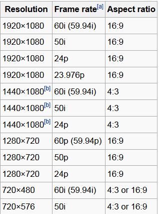

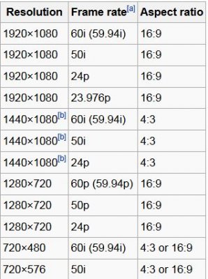

    Aussi, dernière question...Mieux vaut utiliser PAL ou NTSC ? je sais que le PAL est normalement pour les formats européens/asiatiques, et le NTSC Amérique du Nord, US...mais je me demande s'y il a une réelle différence ? J'ai l'impression qu'aujourd'hui, tous les lecteurs lisent le NTSC.. En terme d'image, j'ai vu que le PAL était à 25i/s, le NTSC jusqu'à 29.97i/s (par le menu d'exportation de Première Pro), il y a-t-il une différence qualitative ?
  13. ogt
    Les matériels récents, certainement, les plus anciens , c'est à vérifier.
    D'où dépend des vidéos sources : du 25p ou 50i, ou 50p, il vaut mieux sortir en PAL
    Si c'est filmé en 30 ou 60 i/s il vaut mieux faire un Blu-ray en NTSC, sachant que la norme Blu-ray est assez limitative sur les formats (voir image)
    (il faut éviter les conversions non entières de fréquence images)
