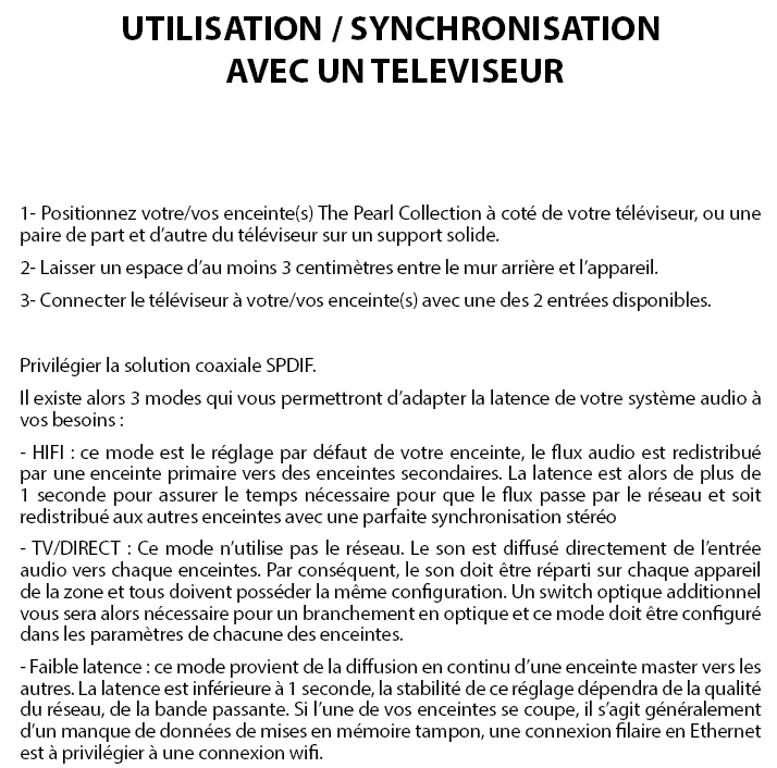

    Les enceintes connectées dans un système audio-vidéo ne sont pas simples à gérer.
    Dans mon cas, j'ai une paire d'enceintes connectées en Ethernet avec une liaison optique entre le téléviseur et l'enceinte "maîtresse"; le décalage du son par rapport à l'image est compris entre 1000 et 1400 ms. C'est le téléviseur que analyse les mouvements des lèvres et "écoute" le son des enceintes par son micro intégré, et qui retarde l'image pour synchroniser l'image au son (et pas l'inverse).

  12. Lionel.75
    5 645
    132
    +8 / 7 / -1
    Et oui, la latence dans le cas d'enceintes connectées peut être (très) importante :
