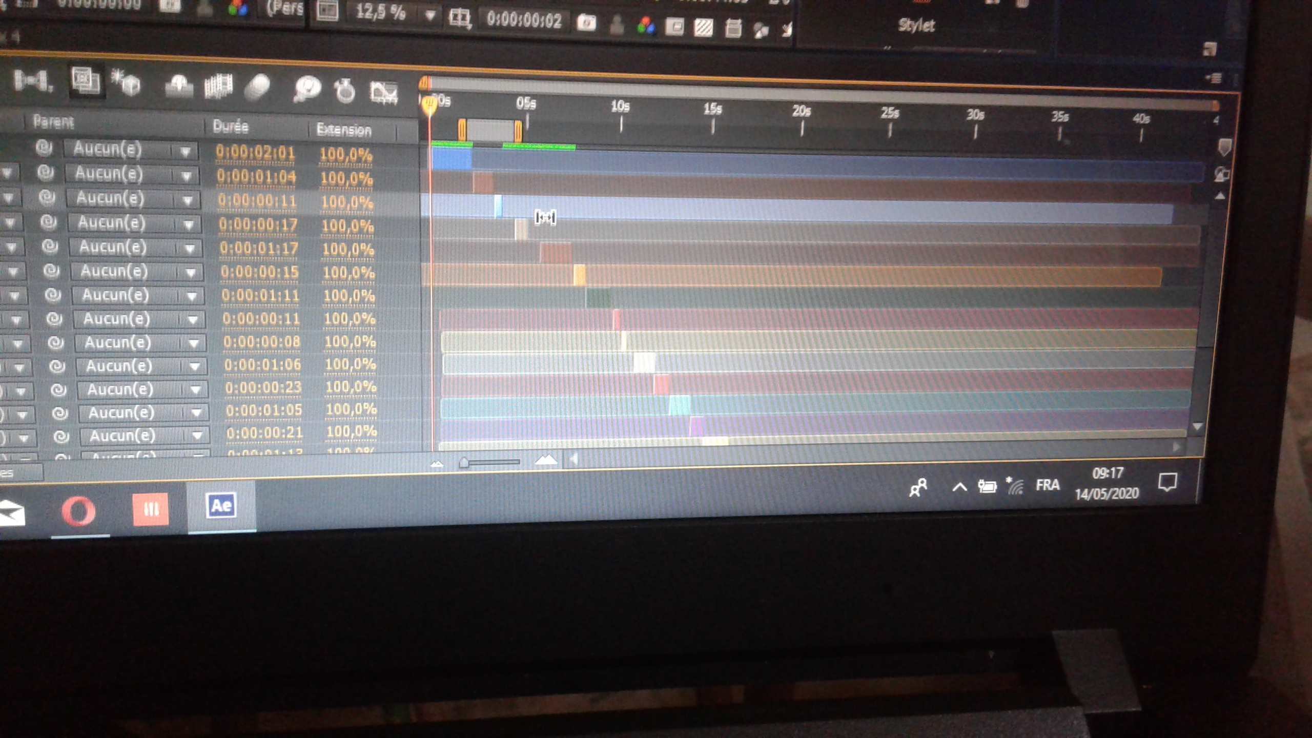

    Bonjour à vous
    J'ai un petit problème, en fait lorsque j'ai appliqué une extension temporelle sur ma composition contenant plusieurs calque copié a partir d une originale cela a déplacer la barre de temps de mes différents calque du coup il y a un décalage entre les effets de ces calques et ma vidéo original.
    J ai essayé de résoudre le problème en déplacement les barre de temps correspondant à chaque à l'instant 0s mais s'est pas precis il y a tjr de léger décalage du coup j'aimerais du coup j'aimerais trouver une solution pour harmoniser tout cela
    Merci d'avance
  2. ogt
    Vous voulez parler du "remappage temporel" ?
    Cette action modifie la durée du calque, mais en aucun cas sa position de départ.
    Mais il est évident que si cette action est appliquée à plusieurs calques qui se superposent et qui n'ont pas le même point de départ, il va il y avoir un décalage par rapport à la situation originelle.
    Je n'ai pas testé, mais :
    Pour pouvoir faire un recadrage temporel, il faut mettre un marqueur sur le calques indiquant le point de départ des calques supérieurs et inférieurs, de façon à pouvoir réaligner les autres calque sur ces marqueurs, après le remappage temporel.
  3. Sniperelite
    31
    Si le remappage consiste à augmenter ou réduire la durée des calqueservices s'est k s'est cela
    Et puis mes calque suivent mais ne superspose pas,genre j'ai un calque original quet je copie à chaque fois si je veux ajouter un effet et je ne garde que la partie qui va appliquer cet effet sur le calque copié et l'instant que j'aurais choisi ..donc après il n'est plus la ...mais comme je voulais expliquer ma vidéo original est la et joue normal mais se sont mes calque qui n'apparaissent pas au moment souhaitez vu kil on été décalé . L'idéal serait de savoir s'il y a une méthode pour aligner toutes mes barres de temps des différents calques au temps 0s....parce-que mes calques ont garder le même espace malgrès le décalage. ..ils sont juste pas bien possitionner

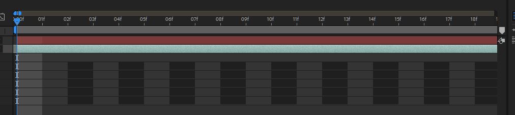

    Néanmoins ya til un racourci ou méthode pour placer un calque à l'instant 0s je veux dire tout au debut sur l'échelle de temps parce que s'est pas très précis manuelle parfois s'est trop parfois pas assez
  12. ogt
    Vous zoomez la timeline au maximum, et vous pouvez positionner votre calque à l'image près.
  13. Sniperelite
    31
    D'accord merci pour tous
