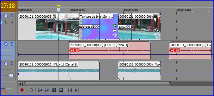

    J'ai bien vu et examiné ta capture, lu les textes, réfléchi ... et n'ai toujours rien compris à ton problème de piste audio fantôme.
    Puisque les pistes sont numérotées on aurait peut être saisi en les citant.
    Le seul rapprochement est ce qui est ici:
    - Voies gauche et droite chacune sur une piste.
    - On décale la première (ici de 9"16 comme indiqué en rouge), ce qui provoque évidemment un décalage.
    - Du coup cette piste non conforme est rosée par Vegas.
    Mais ce n'est visiblement pas ton cas. :o

    Deux trucs pour bien comprendre (moi).
    - Cette piste fantôme qui s'installe dés le début est donc une copie de la piste audio 1, celle des voix des comédiens.
    - As-tu enregistré cette piste en stéréo ? Le contraire serait étonnant si tu as laissé faire le micro du caméscope. Comme Vegas t'en donne la possibilité, celles-ci se placent en principe l'une sous l'autre. Tu as choisi de faire apparaitre des deux "voies" sur la même piste d'après ta capture (on voit en gros mais pas les détails).
    - Ce serait donc une copie de l'ensemble ou l'une des deux voies qui aurait eu la permission pour aller se balader à sa guise. Admettons ... et même si ce n'est pas le cas.
    Tu pourrais peut être essayer ceci.
    * Ne fais surtout AUCUNE COUPE dans la piste audio. Tu te contentes de baisser le volume aux endroits opportuns. Au cas où ... : sélectionne la piste, tape V; une ligne de couleur s'installe sur toute la longueur au beau milieu; chaque double clic sur cette ligne installe un point de contrôle (un carré) qu'on promène comme on veut, ainsi que les courbes intermédiaires. De là tu baisses le son à chaque emplacement souhaité de façon à ce que les pistes audio plus basses ne soient pas couvertes.
    * Ce qui signifie aussi de ne pas mélanger des sons de provenances différentes sur une même piste. Il y a assez de place pour ça.
    Je pense que tu as dû accidentellement éditer une redite de ta piste audio. Toi, tu ne t'en souviens pas mais Vegas l'a enregistré. Et tant que tu ne l'enlèves pas cette édition demeurera. Comme tu ne sais pas de quoi il peut s'agir le mieux serait de refaire ton montage en veillant à ne pas avoir un doigt baladeur qui donnerait encore un ordre malheureux.
    * Sur ce dernier point, bien que ta capture ne permette pas de distinguer les détails, j'aperçois une ligne entre les imagettes de la piste vidéo? Dans la dernière partie on distingue plus nettement un changement de "vélocité". En bref tu as accéléré ou ralenti ton montage ... et l'audio multi coupé n'a pas bien digéré.
