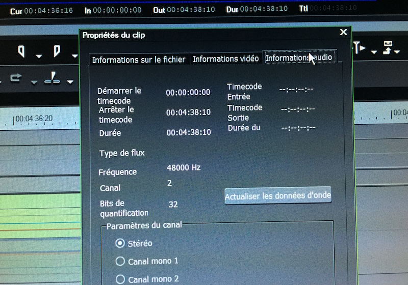

    Par ailleurs, à quoi correspond "32 bits de quantification" dans les infos audio de la séquence ou j'ai mis en place les clips audio pour les comparer?

    Mais pour expliquer le 32 bits audio, il est bien sûr possible de le ramener à 16 bits dans les paramètres du projet.
    Exemple joint :
    Marc

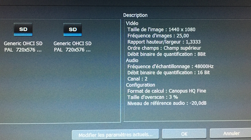

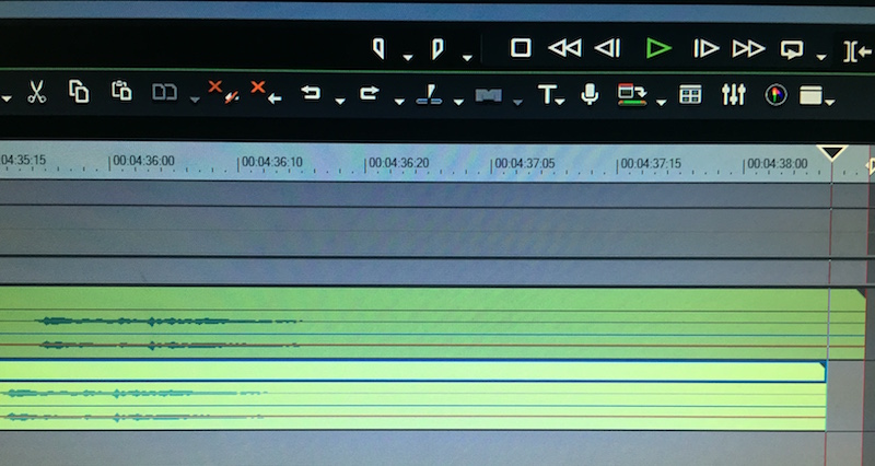

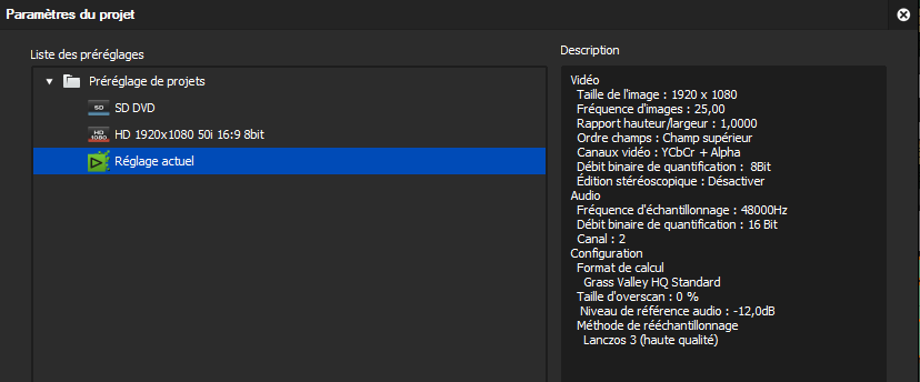

  6. philippebensaid
    Merci pour vos réponses!
    J'ai donc utilisé la solution en modifiant (augmentant) la durée du clip audio compilé dans "vitesse". Cà marche effectivement sans dénaturer le son.
    Quand à ce que je voulais dire sur la séquence, voici l'exemple que j'ai dans un projet sans vidéo :
    - image 1 : parametres du projet (4000/16b)
    - image 2 : paramètres de la séquence du projet (48000/ 32 b de quantification?) - il n'apparait pas en 16b mais est ce important?
    - image 3 : décalage entre clip audio compilé et clips séparés et alignés bout à bout.
    Merci encore et vive le forum du repaire!

    Bonsoir , quand tu quantifie un signal audio analogique en numérique 32 bits ( au lieu de 16 par ex ) , tu augmente la précision de ta quantification . Pour l'expliquer de manière imagée , ton signal audio qui était représentée par des marches d'escalier de ( par ex ) 1m de large et de 1 m de haut voit la dimension de ces marches divisée par 2 ( ou peut être plus ) . En aucun cas , ça ne peut jouer sur le décalage que tu constate . Tu améliore , tout simplement , la qualité de ta numérisation . Par contre , il m'est arrivé la même chose que toi sur le tournage d'un débat filmé par 3 cameras , le son étant enregistré à part avec un H2n ( réglé en 44,1K ) . Heureusement , il y a avait des silences dans le débat . je m'en suis sorti en supprimant " 3 images " toutes les 4 mn env dans le fichier produit par le H2n . Les 3 cameras ,de 2 marques différentes, n'étaient pas affectées par un quelconque décalage entre elles . j'avais au départ converti le signal 44k en 48 k mais ça n'avait rien donné . j'avais bien pensé à utiliser la fonction " vitesse " mais j'ai pas essayé . j'étais persuadé d'obtenir de la bouillie . Ta tentative fructueuse me fait dire que j'aurais dû aller jusque là.

    Je suppose que, comme beaucoup de softs audio, Edius travaille en interne en 32 bits.
    Ce qui ne change pas ton export au final qui sera en 16 bits.
    La comparaison est bonne, mais l'explication est fausse.
    En gros et très schématiquement :
    La quantification (bit) joue sur la hauteur des marches => précision du niveau sonore
    L'échantillonnage (f), joue sur la largeur de la marche => précision de la fréquence du signal
