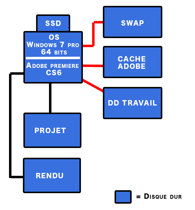

    j'aimerais optimiser et connaitre enfin la meilleur organisation de disques, pour optimiser Les performante avec Premiere Pro, Encore et After Effects.
    je vous fournie un schéma avec une recherche faite sur plusieurs semaine sur adobe et different forum sur l'organisation des disque dur avec adobe premiere
    le bute en prenant en compte le schéma est de savoir quel disque dur utiliseriez vous pour le cache d'adobe, os, projet , rendu etc...
    ce qui est sur :
    - utiliser un SSD pour L'os et adobe premiere CS6
    - il est conseiller aussi de crée un swap sur un autre disque dur
    maintenant quel type de disque dur pour le cache adobe ?
    quel disque dur ou pas pour les disque travail d'adobe ?
    quel type de disque dur pour le projet d'abobe premiere ?
    bref trop de choix tue le choix :)
    ce topic est la pour aidez beaucoup de personne qui ce pose c'est question.
    merci de votre aide les amis

    En gros, plus vous éclatez sur des disques physiques différents, les dossiers utiliés pendant le montage, meilleures seront les performances.
    Si vous avez un SSD de 256 GB, partitonnez le en 2 , et mettez
    - le système et applications sur la premiere partition
    - les sources et les caches sur la seconde (uniquement pendant le temps du montage)
    - ensuite suivant le nombre de disques disponibles, vous répartissez les répertoires
    - les fichiers de rendus
    - les fichiers d'export
    - les fichiers temporaires
    - le fichier de pagination

    merci olive pour ta réponse,
    j'ai 2 SSD
    un de 250go
    un de 120go
    donc j'installe le système et les programes sur celui de 120go,
    et dans celui de 250go les sources avec le projet puis le cache d'abode ?
    apres je suis un peut perdu sur ça :
    il faut un disque dur pour chaque ?
    pour le rendu ok ? un disque dur standard en 7200tr suffi ?
    les fichiers d'export ?
    les fichiers temporaires ? le swap ?
    le fichier de pagination ? c'est quoi ?
    désolé un peut comme toi je suis entrain de crée un pdf pour éclaircir tout ça ;)

    Vous n'avez probablement pas lu mon PDF, puique tous les fichiers utilisés par Premiere y sont décrits;
    Je n'ai pas parlé du fichier de pagination (et du Swap qui est apparu avec W8), mais ce fichier est peu utilisé si on dispose de beaucoup de mémoire ( + de 8 GB).
    Il ne faut surtout pas le mettre sur le SSD, mais sur un disque Sata, peu utilisé, comme les fichiers temporaires, qui sont souvents écrits et effacés (ce que n'aiment pas les SSD).
    Dans votre cas avec un gros SSD dédié au montage, vous pouvez aussi mettre les fichier de rendus sur ce SSD, sachant que sources, caches et rendus seront effacés à la fin du montage.

    pour être honnête avec toi voici mon config disque dur
    - SSD 250go
    - SSD 120GO
    - Velociraptor 150go
    - 1To western digital black caviar
    - 2To hitachi 7200 tr
    tu proposerai quoi comme organisation avec ça ?

    ca sert a rien de partitionner un disque.
    Les partitions apportent une baisse de performance et de toute facon, il n'y a qu'une interface hardware, alors ca ne change rien aux debits, c'est toujours sur le meme disque que tu lis.
    En general on met des SSD la ou il faut une lecture rapide (l'OS).
    Pour l'ecriture, c'est souhaitable aussi, mais les SSD s'usent quand on ecrit dessus et se fragmentent. Donc pour leur longevite, c'est plus discutable.
    Si tu es pres pour sacrifier un SDD, lors tu peux l'utliser pour en ecriture pure et dure.
    Ensuite il y a la capacite. En SSD on depasse par les 250gig pour un prix raisonnable.
    Perso je monte les PC de la maniere suivante.
    Un SSD pour le windows, avec toute ecriture supprimee.
    Ca signifie pas de fichier log ou temporaire, de mise a jour de la date d'acces, de profils d'utilisateurs etc...
    En general je met assez de RAM (+de 16 gig , idealement 32gig) pour pouvoir supprimer aussi le fichier de memoire virtuelle.
    Pour ca je choisi un petit SSD (64 ou 128 gig)
    Ensuite il faut un disque pour tout ce qui est a ecrire.
    En general je choisi un SSD de 250gig, pour mettre tout ce que j'ai deplace du premier disque. C'est ce que j'appelle les donnees "legere", qui sont importantes, souvent lues et mises a jour ou les donnees "statiques" qui peuvent etre des banques de son ou d'images.
    Un troisieme disque pour les donnees "lourdes" qui sont les gros fichiers qui bougent beaucoup, en general de la video et la comme il faut de la place, c'est un disque dur classique de 2 tera.
    Finalement on peut utiliser un 4ieme disque pour y mettre les sauvegardes diverses (on peut mettre les images du disque system faites avec clonezilla sur un disque externe USB)
    si on a de la place et de l'argent on peut encore mettre une 3ieme SSD de 250gig comme disque de "transition". C'est en general un disque que j'utilise comme tampon pour y ecrire les donnees quand ca doit aller vite. Par exemple la capture de fichier video avec une carte d'acquisition, la sortie d'un encodage blu-ray avant gravure etc...
    La aussi il faut considerer ce SSD comme un "consommable" parce qu'on ecrit lourdement dessus et que sa duree de vie en sera probablement reduite.
    Ensuite il faut considerer l'arrangement des disques sur la carte mere.
    Sur une bonne carte mere, il y a 6 ports SSD et deux controlleurs.
    Vaut mieux donc repartir les charges sur les controlleurs, plutot que d'en avoir un qui sature et un autre qui roupille.
    En general, je prend des SSD sata3 pour l'OS que je met sur des ports SATA3.
    Si la carte a des ports SATA2, j'y met des disques SATA2, et si possibles les disques qui ne contiennent pas des donnees rapides (la video par exemple).
    Pour moi les donnees rapides sont l'OS ou les fichiers temporaires de l'OS ou des applications.
    La video c'est des donnees "lentes" , une fichier AVCHD, c'est 30Mb/s de debit en temp reel, et en general on le lit en temps reel. Avec un SSD qui monte a 400Mb/s, tu peux lire pas mal de flux video en parallel avant de saturer le port. Et si tu dois lire un fichier video de 50gig, ca prend de toute facon suffisemment de temps pour que 5 secondes de plus ou de moins , ca n'ait pas d'importance.
    une exception quand meme pour ceux qui monte de la video non compressee (c'est rare mais ca arrive), la il faut du raid 5 pour des gros volumes.
    les donnees "rapides" c'est en principe les fichiers qui sont utilises en interne par l'ordi. Les fichiers temporaires d'internet explorer , les DLL et EXE de windows etc....
    Les fichiers de l'utilisateur (un document excel par expl) sont des donnees "lentes".
    C'est sure que c'est cool quand ton fichier s'ouvre vite quant tu cliques dessus, mais franchement qu'il s'ouvre en 0.1 sec ou en 0.5sec , ca fait pas de difference, surtout que tu l'ouvre pas 50 fois dans la journee.
    Une exception pour la 3D, ou je met un disque pour l'oeil gauche et un autre pour l'oeil droit.
    Maintenenant , la on en est a 4 disques, donc reste theoriquement 2 ports libres.
    Si tu cherches un minimum de securite, tu peux doubler le disque video de 2 tera en les mettant en RAID miroir. Le disque video est en general trop gros pour pouvoir faire un backup, donc avoir un miroir c'est la garantie que si tu as un disque qui pete, tu peux continuer a bosser sur ton projet comme si de rien n'etait.
    Si eventuellement tu le miroir t'interesse pas (ce te coute un disque pour la securite, mais t'en profite pas vraiment), tu peux monter ce deuxiemenr disque normalement comme ca ca te fait 4 gig si tu as vraiment besoins de beaucoup d'espace.
    Pour l'OS, je conseille plutot de faire un Clonezilla avant chaque gros changement.
    Si on a bien mis le minimum sur le disque OS, ca fait un backup petit et rapide et en cas de restauration, comme il n'y a aucune donnes utilisateur, on prend pas grand risque a le faire.
    Pour les donnees non video, en general c'est pas colossal, une simple copie (sur le disque de 2 tera en miroir (double securite du coup) ou sur un disque ou une clef usb.

  14. horsone
    1 520
    273
    c'est pimenté ici ;)
    merci giroudf, Arroeux, Agdimage etc pour vos message
    mais bien que le debat SSD HHD a son importance, ce qui m'intrigue le plus ce sont les espaces demander par adobe ?
    ou placer le cache d' adobe ? sur un autre disque ? sur un SSD ? un HDD
    que faire avec les disque dur travail demander par adobe ? sur un autre disque ?
    voici comment j'ai configurer mes disque.
    d'abord j'ai 12Go de ram DDR 3
    OS = windows 7 pro 64its
    SSD 120go = OS + Logiciel, j'ai paramètres mon SSD comme ceci : PC Astuces - Optimiser Windows 7 pour son SSD
    Velociraptor = fichier d'échange ( swap )
    SSD 250GO= Projet adobe + rush Video ( 80go en moyen ) + audio+ image et puis tout les fichier necessaire a mon projet.
    -1TO pour le cache adobe et mes export rendu video final
    -2TO un dossier pour adobe disque de travail, puis le reste pour le stockage
    voila a vos critique !! le but et bien sur de m'aider mais surtout de pouvoir sortir un pdf expliquant qu'avec une configuration similaire a la mienne ou légèrement inferieur ou superieur on aura optimiser les disque dur, merci
  15. giroudf
    +891 / 4 050 / -39
    Ce qu'il y a de bien avec Adobe, c'est que les projets sont "self contained".
    c'est a dire que si tu configures premiere pour mettre tout au meme endroit, tu peux simplement copier un repertoire d'un disque a un autre et continuer de bosser, meme sur une autre machine (essaie de faire ca avec Avid ou final cut X !).
    Tu peux meme remplacer un fichier par un autre, du moment qu'il porte le meme nom, premiere y voit que du feu (pratique pour monter en proxy ou en 3D par expl ou remplacer une image par une autre).
    Maintenant, c'est sure que certains fichiers (comme les fichiers temporaires de rendu) sont pas forcement irremplacables (on peut les recreer et meme parfois ca aide de les effacer quand premiere commence a perdre les pedales) et seraient mieux sur un SSD temporaire, que sur le disque ou se trouvent les sources. Ca sera aussi nettement plus rapide.
    et pour faire du nettoyage, c'est plus simple aussi.
    donc, j'aurais fait le contraire. Les sources video sur le disque dur et les fichiers tempo d'adobe sur le SSD.
    Pour les exports, retour sur le disque dur (en general le calcul est tellement plus lent) et comme il y a des chances que l'export devienne un fichier source (gravure DVD, reinjection dans adobe) il est directement a sa place.
