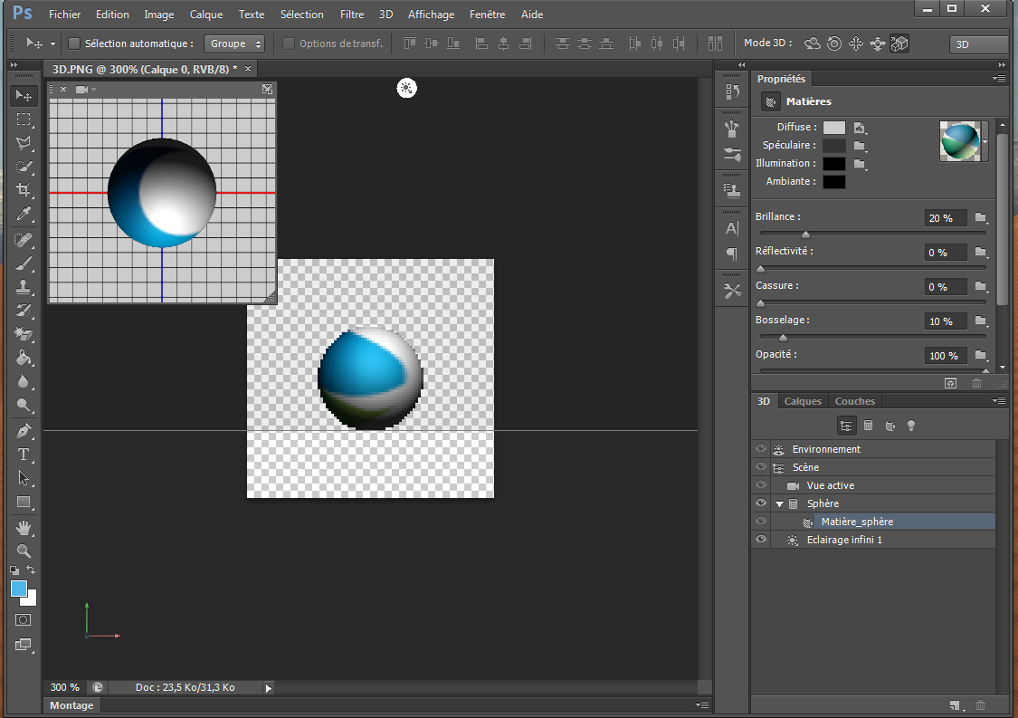

  6. Porosus
    merci mais je ne trouve pas cela sous photoshop.
      132.7 KB
      216

    +148 / 863 / -1
    Ce n est pas sur photoshop, mais dans ton logiciel 3D que ça se passe, tu peux faire un déplié 2D de ta texture l enregistrer en PNG et ensuite l ouvrir dans photoshop, la déformer et la ré appliquer ensuite dans le logiciel 3D
