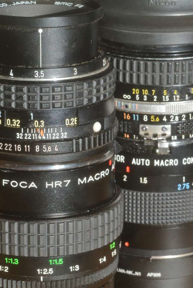

    J'en ai plusieurs des "vintage", certains que j'ai dû démonter
    Une petite liste en vrac de mes acquisitions ces dernières années :
    - CCTV Avenir 1,3/8 mm monture C : 10 € (pour capteur 2/3")
    https://www.repaire.net/forums/attachments/cctv-8-mm-jpg.25697/
    - Elgeet 1,5/13 mm monture C : cadeau
    - Angénieux 2,2/17-68 monture C : récup Bolex H16Rx5 16 mm
    - Angénieux 0,95/25 monture C : 10 € brocante
    https://www.repaire.net/forums/attachments/nikon-v1-c-mount-jpg.25510/
    - Canon 2/28 monture FD, cadeau puis donné ....
    - Fujinon 2,8/35 monture M42 : récup Fujica ST605 acheté à Bièvres il y a + de 20 ans 35 €
    - Fujinon 3,5/28 monture M42 : récup Fujica ST801 acheté il y a + de 20 ans 60 €
    - Helios 2/58 44-2 monture M 42 : récup Zenit à 5 € ... donné à un pote repairenaute
    - Helios 2/58 44M monture M42 : cadeau ... donné au même
    - Canon 1,8/50 monture FD : échange avec repairenaute, pour le diaph pas de problème pour le fermer, il faut pré-positionner la bague à f.22 avant de verrouiller sur la contre-bague
    - Pentax 2/50 monture PK : cadeau, récup Pentax ME (remis en état)
    - Macro-Takumar 4/50 monture M42 : 10 € brocante il y a + de 20 ans
    - Pentax Macro 4/50 monture PK : cadeau (remis en état)
    démontage objectif | Astuces, bidouilles et bricolages
    - Nikon 1,4/50 Ai monture Nikon F : 10 € brocante
    https://www.repaire.net/forums/attachments/vieux-macros-jpg.28836/
    - Helios 2,8/135 monture M42 : 8 € brocante
    - SMC Super Takumar 4/200 : 60 € occase magasin il y a + de 20 ans
    - Beroflex 5,6/400 monture M42 : échange (remis en état)
    - Nikon 35-80 monture Nikon F : 10 € avec boîtier Nikon F50 brocante
    - zoom Sigma 80-200 monture Canon FD : 20 € brocante
    - Cyclop 1,5/85 monture M42 sur ampli infrarouge soviétique : cadeau d'une copine qui l'avait acheté à un Russe lors de la Chute du Mur de Berlin .... donné à un pote repairenaute
    https://www.repaire.net/forums/attachments/cyclop-jpg.25666/
    - lunette astro Perl Halley 400 mm, échange contre vieux iMac G3
    https://www.repaire.net/forums/attachments/nikon-v1-digiscopie-jpg.25511/
    etc ...
    Quand on n'a pas de pognon, quand on est contre l' obsolescence programmée et la civilisation des déchets, pour le recyclage et la réparation, ça me suffit car je n'ai rien à raconter et aucune prétention artistique ... enfin plus maintenant ...:cool:
