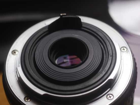

    Récup : J'ai besoin de démonter un objectif Fujinon 1,8/55 M42 dont la bague de mise au point tourne dans le vide et un Takumar 4/50 macro PK qui présente pas mal de champignons, qu'existe t'il comme clef à ergots, genre les outils d' horloger mais le diamètre des montres est quand même inférieur à 55 mm.

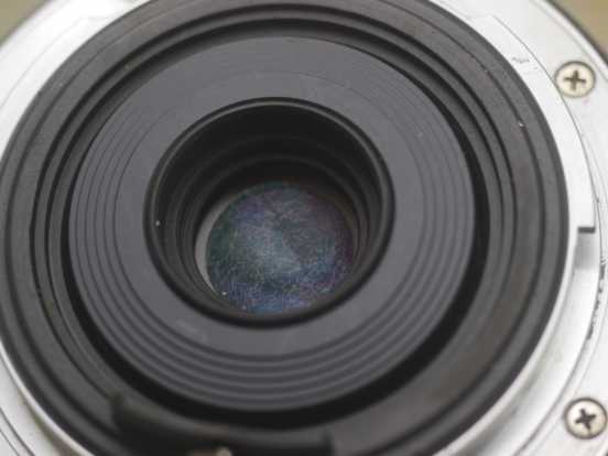

    Et voilà le travail sur le Pentax-M 4/50 macro ... curieusement il n'y avait de champignons que sur le côté plan d'une seule lentille (voir plus haut), le traitement SMC n'a pas morflé à première vue.
    Au suivant, un autre macro 4/50 mais en M42 (celui utilisé pour les photos ... ça sort pas de la famille). L' outil de démontage utilisé s'appelle "Sucker Opener" de Japan Hobby tool ... "Sucker" ça se traduit par "ventouse" mais aussi par quelque chose comme "crétin" ... si ça fonctionne, pas de fierté ... j'assume ! :D
