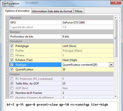

    Tu pourrais utiliser le plugin Voukoder dédié à l'export sous Premiere qui te permettra en autre d'exploiter les capacités d'encodage de ta carte graphique et d'encoder avec une méthode basée sur la qualité ce qui semble ton objectif. Avec cette méthode tu ne fixes pas un bitrate mais une qualité de sortie, le bitrate sera variable et fixé par l'encodeur.
    Voici le genre de paramètre que j'utilise pour Youtube sans me préoccuper de la taille du fichier. Pour le CQP (QP ici) il faut une valeur autour de 20, 16 ou moins pour de la qualité, plus il est petit meilleur sera la qualité mais plus gros sera le ficiher. Comme j'ai la fibre, j'utilise 10. Pour le GOP je mets 15 parce que c'est le genre de valeur préconisée par Youtube.
