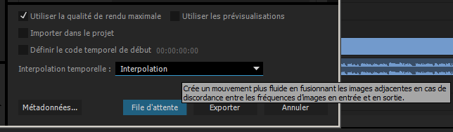

    Ça ne pourra jamais être aussi parfait qu'une prise à 25 images par seconde parce qu'il faut créer l'image qu'il manque. Il y a trois possibilités dans Premiere Pro :
    - Échantillonneur d'images (qui va doubler quelques images)
    - Interpolation (qui fait un mixte entre les images existantes et celles créées par interpolation ; Ce qui peut engendrer par moment un flou sur les mouvements rapides)
    - Flux optique (qui va recréer toutes les images à partir de celles existantes, d'où un résultat aléatoire sur l'ensemble avec un risque d'artéfacts)
    On peut par exemple simplement sélectionner la méthode au moment de l'export :
    On peut aussi appliquer cela en modifiant le même paramètre dans Vitesse/Durée pour chaque élément de la timeline tout en laissant la vitesse à 100%, mais ça n'apporte rien de plus par rapport à l'export et ça désactive le rendu en temps réel de la timeline.

    Lors de l'export en 25 p, il faut utiliser l'option ;
    Interpolation temporelle : Flux Optique,
    ainsi la 25 eme image manquante va être calculée et fonction des images précédentes et suivantes, et non dupliquée.

    Je viens de refaire le test, avec Premiere CC2018, sur un clip en 24p du GH4 pris par Emmanuel Pampuri :
    En exportant en 25p avec l'option "flux optique", la 25 eme image calculée est impeccable, et bien sûr aucune accélération du film.
    On a des problèmes, avec Flux optique, en passant de 25p à 50p, et encore il faut défiler image par image pour voir un léger flou des images intermédiaires.

    Pour le passage 24p => 25p, avec Flux optique activé et Cuda activé, l'image supplémentaire calculée est très bonne.
    Par contre passage du 25p au 50p, avec Cuda activé, les images intermédiaires sont très légèrement floues. Elle sont bonne en calcul tout Cpu, mais c'est beaucoup plus long.

    On a une image doublonnée, uniquement dans le cas ou on conserve l'option par défaut durant l'export :
    Interpolation temporelle : Echantillonneur d'image.
    Dans les deux autres cas , l'image supplémentaire est calculée par interpolation, soit sur les 2 images adjacentes, soit sur plusieurs images précédentes et suivantes, en Flux optique.
