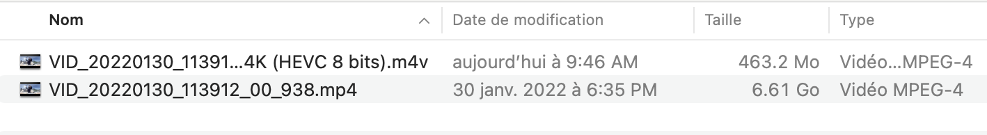

    J'ai finalement acheté Compressor:
    Une idée sur une video 360: le résultat est sans appel (du pieds) => 15 fois plus petit.
    J'ai laissé les paramètres par default.

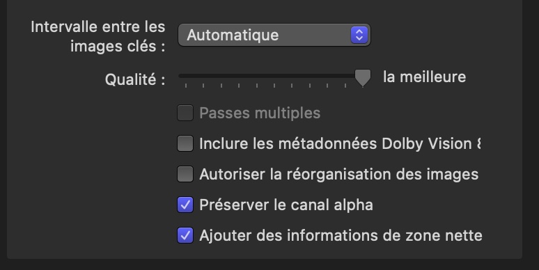

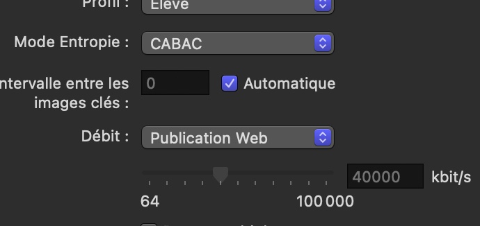

    Ça me paraît peu crédible, es-tu sûr de ne pas avoir permis un débit pour publication Web ?
    Viser une diminution de poids de 50 % me paraît déjà élevé, alors un diminution de 1 à 15…:weird:
    Non, les paramétrages par défaut de Compressor m'ont toujours donné satisfaction.
    Mais il peut y avoir lieu de les modifier si par exemple tu veux passer une vidéo de 25 à 50 ips en obtenant de vraies images intermédiaires ou si tu veux la redimensionner, il y a des choix à faire sur les paramètres de la rubrique Qualité.
    Egalement, si tu as une couche alpha à préserver. Au lieu d'en passer par du ProRes 4444 très lourd, la sortie H.265 en container .mov (uniquement) permet de conserver la transparence d'une vidéo, à condition de cocher la case 'Préserver le canal alpha' :
    Pour les autres paramètres, et c'est le cas aussi avec les convertisseurs basés sur ffmpeg, c'est affaire de spécialistes.
    Nota : désormais tu n'es plus limité par les sorties par défaut de FCP X, il te suffit d'envoyer tes projets de FCP X à Compressor pour les éditer…:good:

    Salut, erreur grossière de mon coté....
    Video 360 > 4K alors que je convertis en 4K... Bref c'est zero!!!
