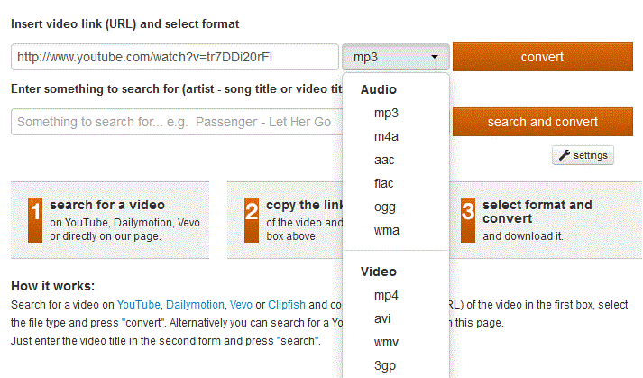

    Le site convert2mp3.net permet de convertir la bande son d'une vidéo publiée sur YouTube ou DailyMotion, etc....
    Les formats de conversion audio proposés sont mp3 , m4a, aac, flac, ogg, wma
    pour une vidéo YouTube de 1min14sec, voici la taille des fichiers audio convertis:
    mp3: 1756 Ko (192 kbps)
    m4a: 1159 Ko
    aac: 1167 Ko
    flac: 6634 Ko
    ogg: 1945 Ko
    wma: 2514 Ko
    A l'écoute, il est difficile d'entendre une différence entre ces fichiers audio.
