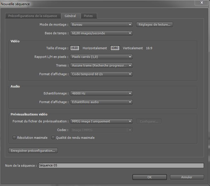

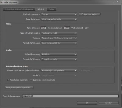

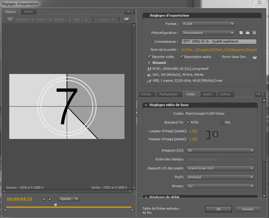

  12. ogt
    " je peux exporter en 1080p60, car Premier pro cs4 ne le fait pas"
    Mais bien sûr que si !
    Il suffit d'utiliser les configuration personnalisées.
    1- Définir une séquence en 1080p60
    2- Faire le montage
    3- Exporter en définissant une configuration personnalisée à partir du H.264
    voir images
  13. Qcfr
    10
    Merci beaucoup OGT, je l'ai essayé et ça fonctionne!
