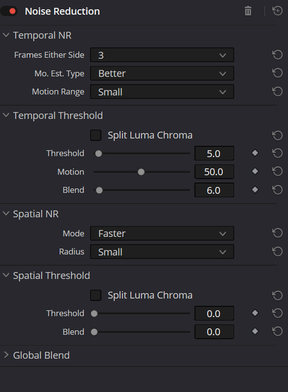

    J'ajoute également un noeud de réduction de bruit avant les noeuds de CST :
    Et par défaut, je mets une réduction de bruit assez légère, et en temporel, ce qui demande à DVR de traiter la différence entre les images (entre 3 images ci-dessous).
    Pas de spatial par défaut (le spatial analyse image par image). J'avoue que là-dessus j'y vais à tâtons, tout en pensant au but de la vidéo et au délai supplémentaire de calcul de DVR.
    Je suis preneur de vos avis, conseils et évidemment bonnes pratiques !

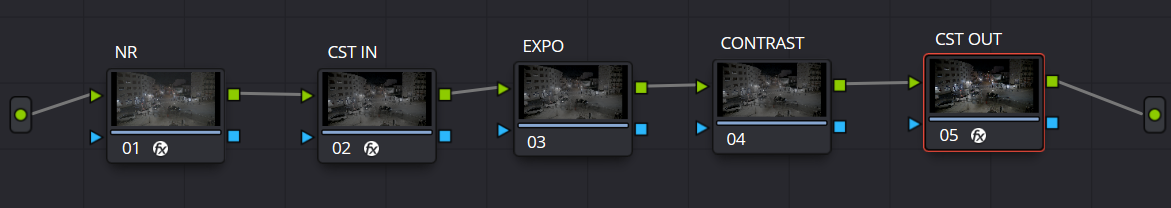

    Perso, ton arbre de noeuds me parait déjà très bien
    Tu as le sandwich CST et le NR placé au début, à n'activer qu'au moment de l'export sinon ta machine va ramer.

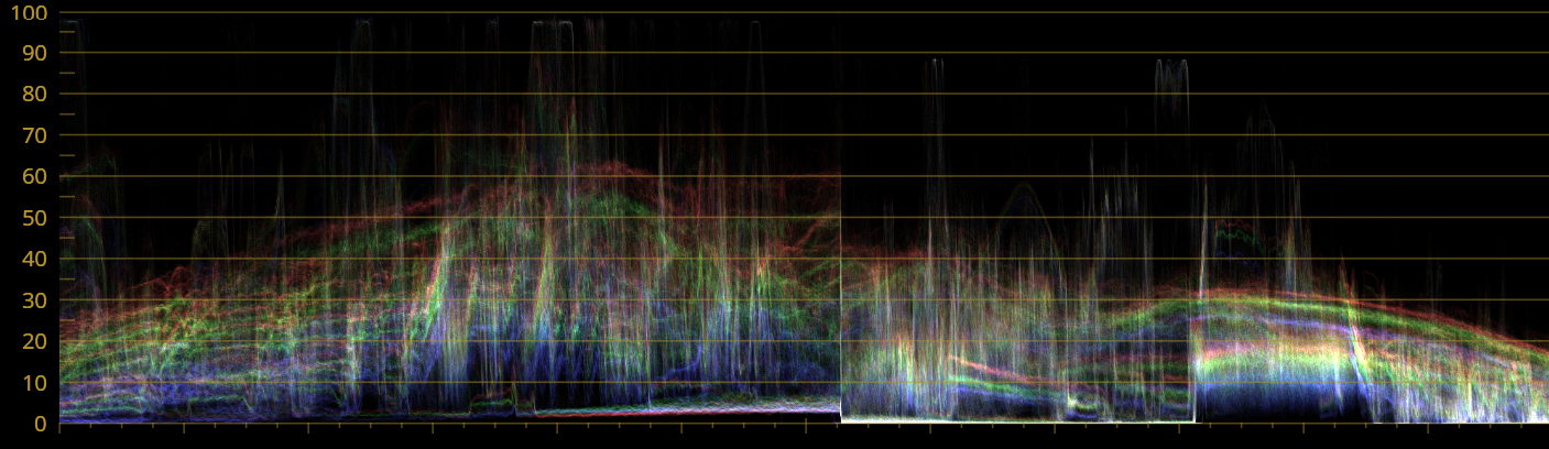

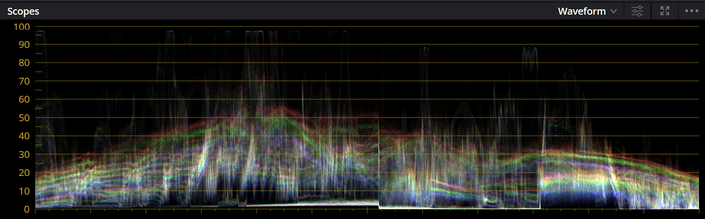

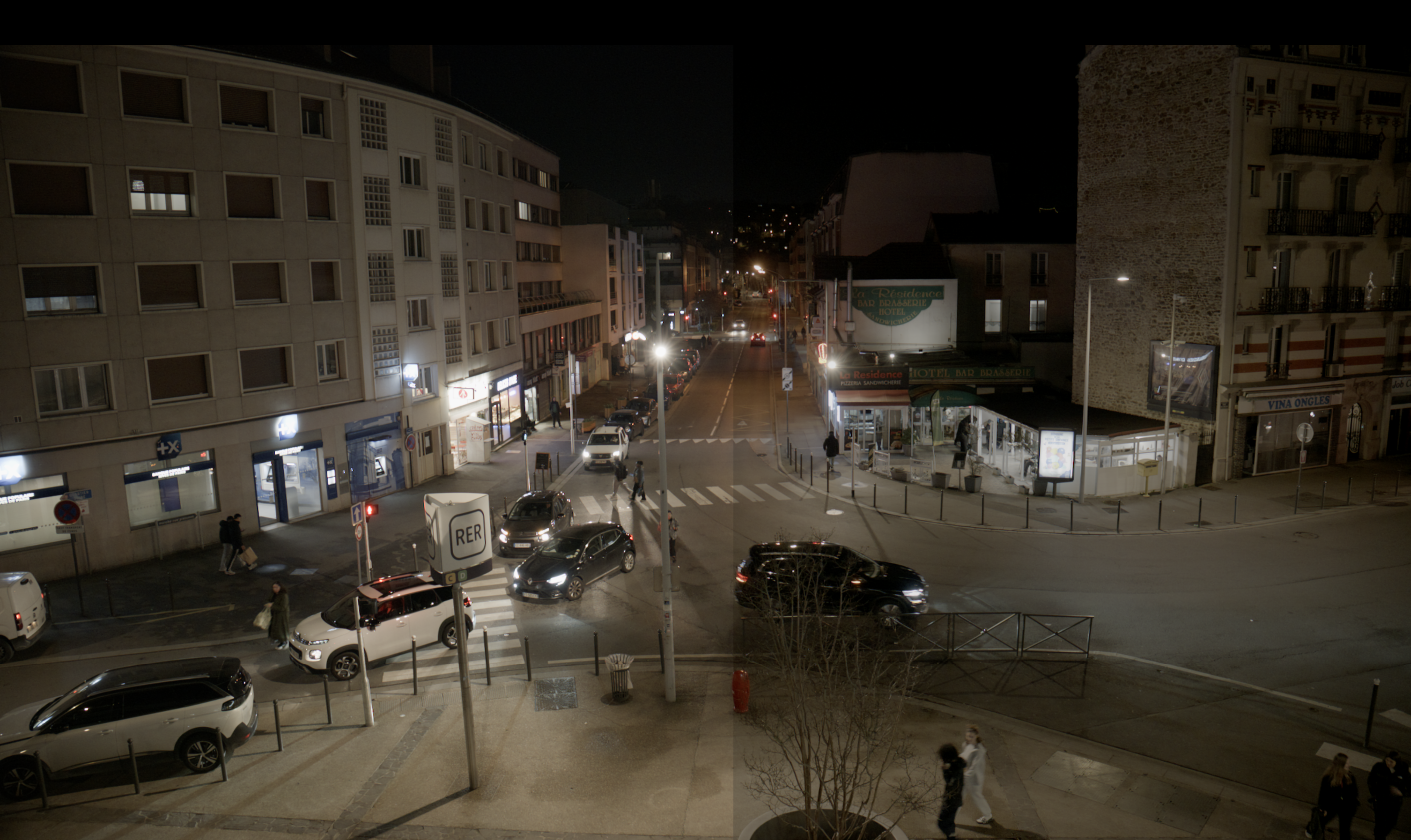

    Effectivement la différence de traitement est notable sur des rushes tourné en RED.
    à gauche CST RED, à droite CST N-Raw
    Sur la waveform, ça se voit également très bien, en particulier sur les zones sombres:

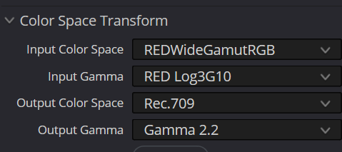

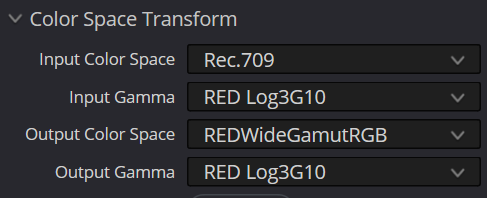

    Du coup en CST "In" j'ai: upload_2026-3-16_10-56-15.png
    Et en "out": upload_2026-3-16_10-56-47.png

    Aïe, ça ne va pas et je m'en doutais un peu.
    En CST In, tu ne devrais pas avoir du REC 709 mais du RedWideGamut Log3g10 si tes fichiers sont en R3D, BT2020 NLog si tes fichiers sont en Nraw Nlog. Tu remarqueras que ta ZR fournit d'emblée un espace de couleur plus large que le NRAW. C'est un énorme avantage mais cela fait des fichiers plus lourds aussi.
    Tu sais ce que fournit ta camera en cliquant sur l'icone camera et en mettant l'option Decode Using Clip.
    Tu démarres toujours avec les caractéristiques du fichier/codec de ta camera
    Maintenant il y a 2 cas :
    1/
    Tu veux étalonner dans un espace encore plus large :
    a/ Ton CST In, sera RedWideGamut - Log3G10 vers DaVinci WideGamut et DaVinci Intermediate
    b/Ton CST out sera DaVinci WideGamut et DaVinci intermediate vers REC709, et Gamma 2.4, (ou 709-A pour Apple)
    2/ Tu veux rester dans l'espace de couleur de ta caméra pour ton étalonnage (Pour le RAW seulement) :
    a/ Tu n'as plus besoin de CST in.
    b/ Tu as besoin d'un CST Out en bout de chaîne avec en entrée RedWideCamutRGB Red Log3G10 et en sortie Rec 709 - Gamma 2.4 (ou REC 709-A pour Apple)
    C'est de la conversion d'espaces de couleurs . Il y a aussi la méthode de la Lut Technique fournie par Nikon pour convertir automatiquement en Rec 709
    Si tu veux appliquer les LUT techniques et les LUT créatives fournies avec ta camera, c'est encore un arbre de nœud différent.
    Toujours vérifier que ton entrée est conforme à ce que ta camera produit. En sortie tu dois être en Rec709 à la fin de traitement (à moins de sorties écrans particulières HDR, P3 etc.)
    NB: Pour le traitement de ton portrait la dernière fois, j'ai utilisé le point 2/ et donc qu'un CST out.
    J'avais travaillé le splitTone sur le noeud 1. Je n'avais pas mis de NR (le fichier a été pris à 200 ISO)
    NB2: A la vue de ton Waveform, le signal a l'air riche, légèrement écrêté et bouché par endroit. Ton gris n'est pas à 33% et donc ton fichier est sous ex.

  5. moutchou
    +17 / 91 / -0
    2 050
    338
    Mais quel idiot !! Je parle de moi évidemment :weird:
    En plus tu sais quoi ? J'ai vérifié avant ! Je me suis dit, "c'est bon, c'est dans le bon sens". On dirait mes filles quand je leur demande de relire une dictée, ce qu'elles font, et qu'un énorme faute s'y trouve toujours :mdr:
    Je reposte une ou 2 images. Ca me parait plus jaune/chaud. Mais je ne me souviens plus de comment c'était "en vrai". Mais bon, le but c'est de voir la diff technique, pas artistique.

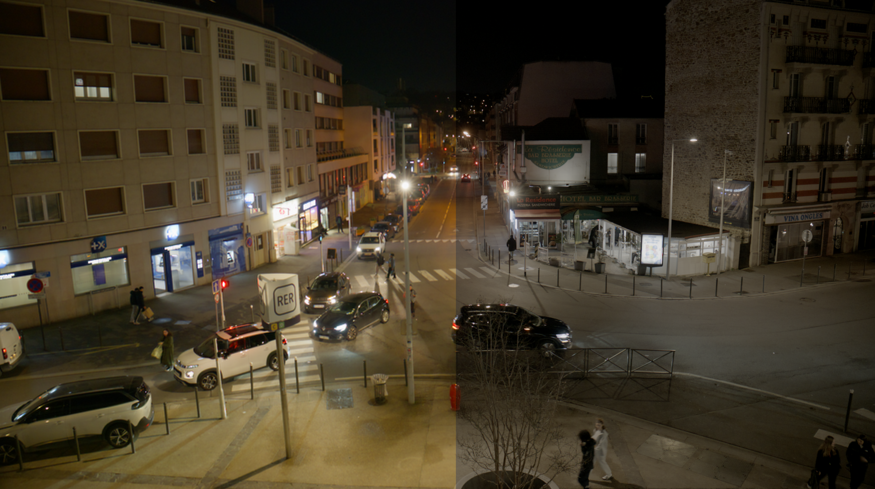

    Donc voilà ce que ça donne avec les paramètres corrects:
    Gauche: CST RED - Droite: CSR N-Raw
    Et je remets la waveform, où on voit que ça éclaire l'image et ça débouche la plupart des zone sombres:

    Et c'est là que tu vois que ce n'est pas une image nette. Tu travaillais avec une vitesse trop basse à mains levée.
    En étalonnage, tu peux faire une légère courbe en S pour avoir plus de contraste et tu peux faire une balance des blancs à partir du RAW quand cela n'a pas été fait à la pdv.

    Attention, j'étais en playback avec mes proxies, d'où la mauvaise résolution (et l'impression de flou). Je mets la même en 4K originale, c'est bcp mieux (enfin j'espère :D)
