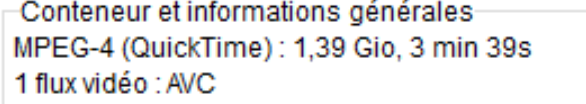

    Á cet instant je me pomme un peu dans un cas, c'est à dire, le conteneur .mov.
    En fait, je monte principalement avec Media Composer et j'exporte en Quicktime (H264 par exemple), donc .mov.
    Sauf que Mediainfo me dit que le fichier est un "MPEG-4 (Quicktime)". Et il me semble que MPEG-4 et Quicktime (donc .mov) sont deux conteneurs différents...?

    Je vois...
    Ceci m'avait induit en erreur :
    "MPEG 1/2/4 (extensions .mpg, .mpeg) : codecs et conteneurs défini par le Moving Picture Experts Group." (Wikipédia)
    Edit : J'en attendais trop de Mediainfo :laugh:
    Re-Edit désolé : Je mets une image pour illustrer mon propos, bonne soirée !
    Merci !
