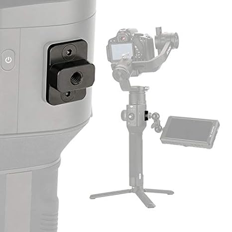

    Que me conseillerais tu comme moniteur pour l'intégrer au Ronin SC ? Il va falloir que je prenne quelle extension pour l'accrocher à ce dernier ? (ou au ronin S)

    DJI fait des trucs assez complet en general , alors il y a surement un gadget prevu pour attacher un moniteur comme sur le S (il y le meme type d'attache, sauf que la piece est verticale, donc on pourra probablement pas reutiliser les memes accessoires)

    pour fixer le moniteur il y a probablement des accessoires speciaux pour le ronin, il faut chercher un peu.
