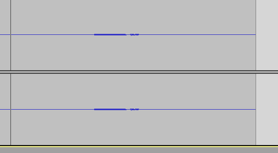

    1. Quand je fais des enregistrements, le son est très faible, par exemple sur Audacity, les "pics" d'audio sont plats et à peine visible. De plus en général je trouve le son assez faible, je dois toucher au débit pour l'augmenter sauf que le débit ajoute des "parasites" et rend le son dégueu (sans régler le problèmes de pics Audacity en plus)

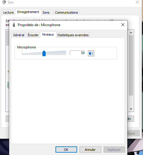

    3. Quand je m'enregistre il y a le bruit de fond de mon pc, j'ai actuellement le niveau dans le panneau de son à 50 (moitié) et le gain sur le bas du micro à la moitié, pourtant j’entends un bruit de fond qui me dérangera lors de mes prises audio
    4. Même soucis qu'Audacity mais avec windows : le son affiché par Windows de mon micro ne dépasse pas la première barre

    je vous link les DB du son que j'ai envoyé

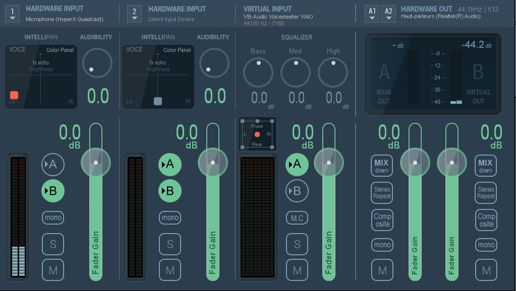

    je vous link aussi un screen voice meeter : dessus on voit clairement que le bruit de fond est assez élevé (je trouve) Je suis dans une pièce 100% silencieuse avec un pc (qui tourne certes) sur le bureau mais pas très bruyant non plus.
    Excusez d'avance pour le "c'est pas très fort comme son" je savais pas quoi dire pour enregistrer :'(

    J'ai repris le fichier test dans Audacity, il est en effet très faible. J'ai ensuite appliqué l'effet "Normaliser", on entend très bien le bruit de ventilation de l'ordi. Avec l'effet "Réduction de bruit" en prenant en échantillon le "silence" du début et en appliquant l'effet au clip on a un son sans bruit.
    Il suffit ensuite de le traiter pour l'amener un niveau normalisé.
    La prise jack ne sert que pour le casque, ce qui permet d'avoir une écoute sans latence.
    Ce micro est prévu pour fonctionner directement avec Windows 10.
    En changeant de micro USB avec les mêmes réglages, à quel niveau se trouve l'enregistrement?
