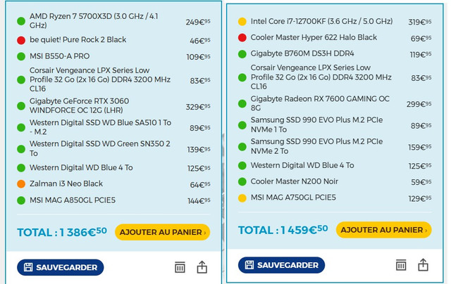

    C'est une demande de config matérielle, une alternative à DVR et à Premiere a été donnée.

  7. FabriceLM
    75
    +2 / 21 / -0
    Bonjour à tous,
    L'image du premier sujet est offline, est il possible de connaitre la configuration choisie et avoir un retour sur l'efficacité ?
    Merci bien !
    Fabrice.

    Toujours visible chez moi, mais la voici

    La bienvenue Ulysse ! A 52 ans, par ici, t'es pas tellement un "daron", t'es même presque un "fiston".
    Je pencherais sérieusement pour la config i7/Samsung 990 Evo, avec remplacement en RTX3060. Cela fonctionnera plutôt bien sous Resolve avec le type de rushes dont tu nous parles, et celui-ci est particulièrement gourmand en ressources.
