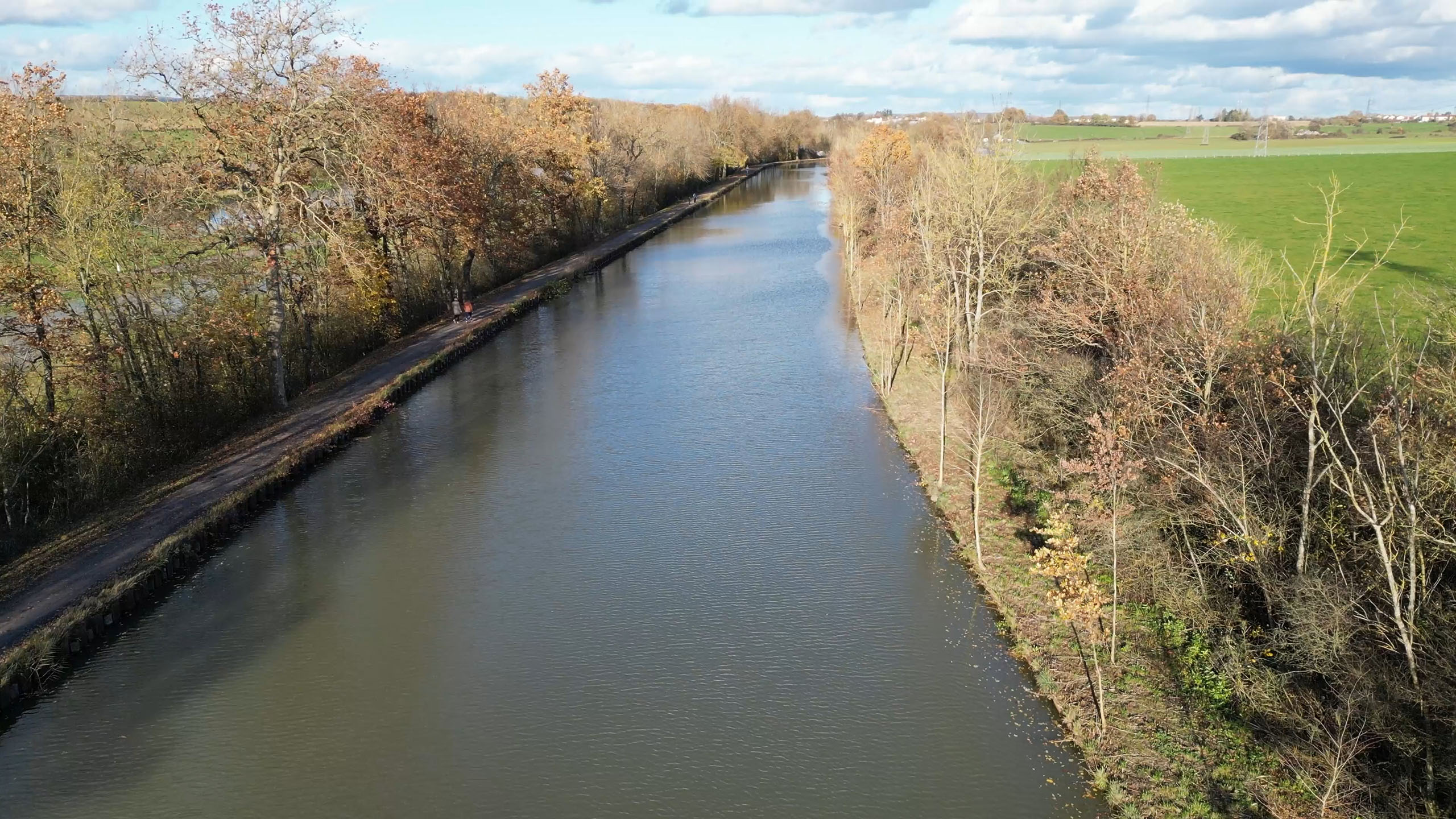

    je suis confronté à un petit problème d'artefact un peu trop visible sur certaines vidéos.
    J’ai récupéré des vidéos de mon drone avec un débit binaire d'environ 90 Mb/s
    Sur les scènes assez courantes, le résultat est bon avec le réglage utilisé.
    Sur certaines scènes où il y a de l'eau apparaissent de gros artefacts comme si le débit binaire n'était pas suffisant.
    J’ai fait le rendu 3 fois de suite avec des réglages différents sur la même vidéo et je n’obtiens aucune amélioration et je dirais même que la taille du fichier n'a quasiment pas changé.
    Si je regarde les caractéristiques du fichier généré je suis toujours à peu près à 24 Mb/s
    le VBR ne fonctionne pas ?
    j'ai loupé un truc ? (désolé si la question a déjà été posée)

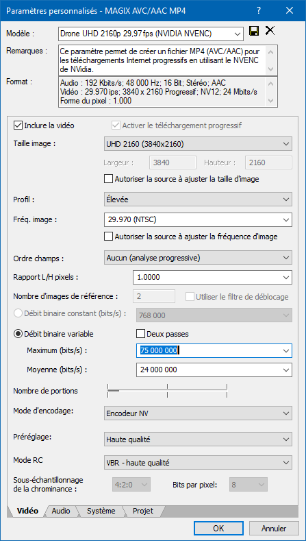

    T'as quoi d'autre comme possibilité que "encodeur NV" dans mode d'encodage ?

    Pas très parlant la dessus ton screen.
    AVC HD on dirait
    Dans ce cas le débit est insuffisant ...Pour du 30p UHD faut du 70Mb/s au moins...Surtout si c'est fortement mouvementé
    Mes vues en drone bougent très peu j'exporte en UHD HEVC 25p CBR 25 Mb/s et c'est très bon.
    Je ne me complique jamais avec du VBR en 2 passes.
    Teste en CBR 70Mb/s ou 80Mb/s
    Ou en HEVC CBR 30 Mb/s

    Il faut augmenter le débit moyen a 60000000 ou 70000000 et le max vers 100000000.

    le drone est un dji mini 3 pro
    L’encodage au niveau du drone est du H264 j'avais essayé de faire du H265, mais a priori ça ne change strictement rien que ça soit niveau qualité ou taux de compression…
    Ce qui est curieux c'est que sur la majorité des vidéos que je fais le problème n'apparaît pas, c'est vraiment sur la surface de l'eau. Je ne sais pas si c'est le manque de contraste ou le peu de variations dans les teintes qui fait que ça fait des gros artefacts.
    Il est certain qu'en augmentant le débit binaire on arrive à avoir quelque chose de propre.
    J'ai réussi à avoir quelque chose de propre avec 24 Mbs en HEVC, ce format m'ennuie un petit peu dans le sens où il est pas toujours compatible avec certaines télévisions à qui utilise mes fichiers
    J’ai essayé plusieurs encodages et j'ai du mal à comprendre ce que fait Vegas :
    j'ai sélectionné 2 passes, je n'ai pas vu faire 2 passes et a priori il semble toujours prendre le débit binaire le plus bas …
    Un essai en mettant 24Mbs /100Mbs VRB donne le même résultat que 24Mbs
    En augmentant le bitrate de 24 à 50 le défaut s'estompe, mais la taille du fichier est doublée 800M -> 1.8Go
    J'aimerais rester dans un dans un compromis raisonnable
    Comme autre encodeur hormis NV j'ai mainconcept, mais ce dernier utilise uniquement le CPU et va 4 à 5 fois moins vite pour l'encode et le résultat n'est pas meilleur.
    je vous ai mis sur mon drive une partie de la vidéo brute sortie du drone
    Merci pour vos conseils

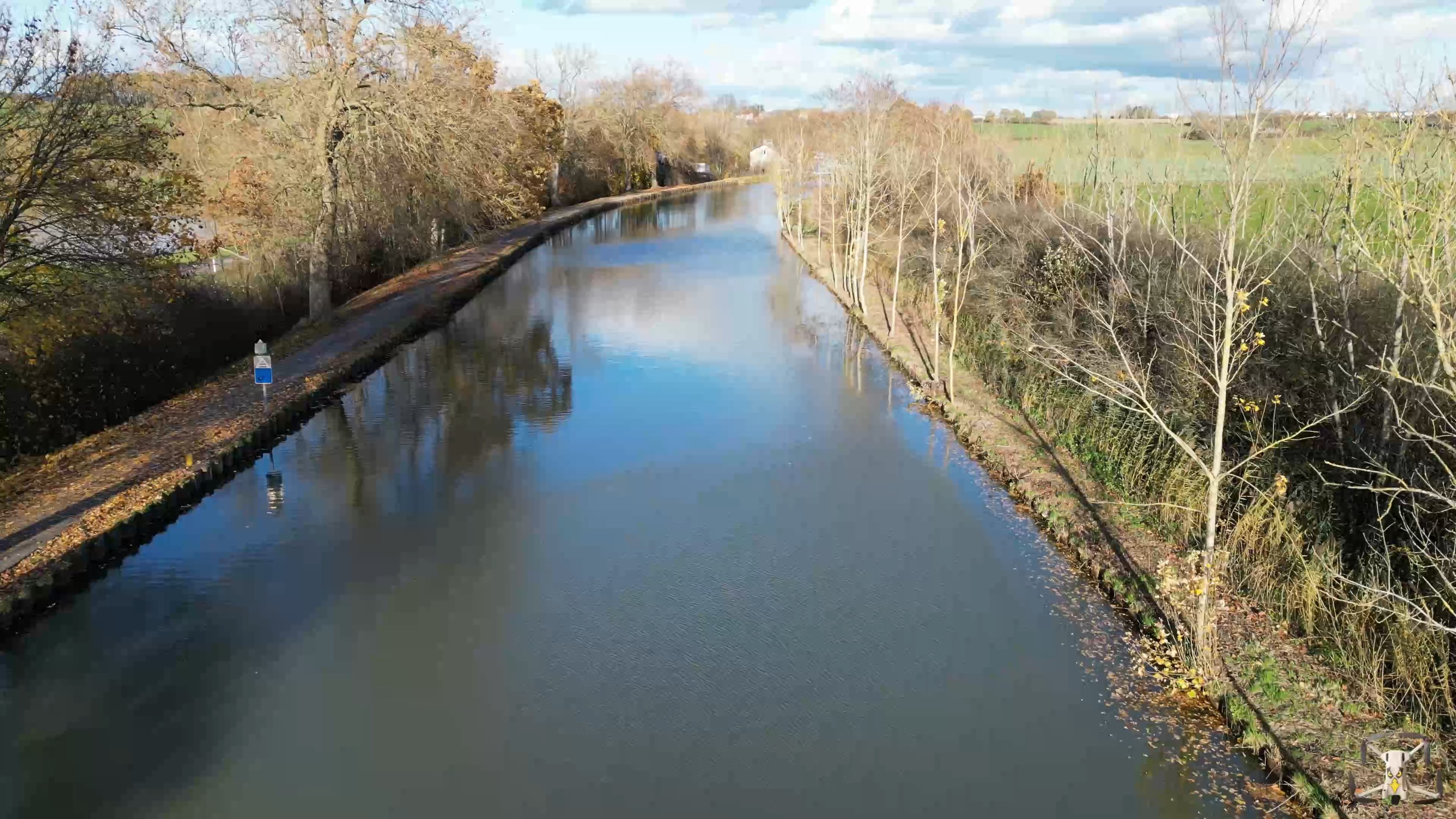

    Je vais te mettre mon export en 44Mb/s CBR
    Tu verras c'est assez propre je trouve :good:

    DJI_0040_Laneuveville H264.jpg En H264 et 70Mb/s avec Nvenc c'est bon aussi pour une taille de 890 Mo !
    Tes paramètres d'encodage sont il me semble à revoir Cubitus
    Ou alors Magix est vraiment mauvais avec Nvenc
    Remarque:
    Je sais pas pourquoi la plupart ici conseillent le VBR
    Y a la logique et la pratique :
    Logiquement c'est mieux (surtout pour gagner quelques Ko sur l'export)
    Pratiquement c'est plus chiant (faut faire 2 passes pour que la vidéo soit bien analysée) donc 2 fois plus long.
    Et tout ça pour gagner quelques Koctets ??
    Je prends CBR et je mets un peu large : Mes fichiers exportés sont pas hyper lourd et la qualité est bonne
    Ensuite chacun fait un peu ce qu'il veut.

    Oui c'est très propre
    J'avais essayé en HEVC 24Mb c'état pas trop mal, en 44 MB c'est encore mieux...
    1.8G c'est pour la vidéo entière de 5min 30s et en AVC

    Ton Clip avec les petites vagues du cours d'eau est un sacré défit pour un encodeur ...Ce qu'il y a de plus difficile!
