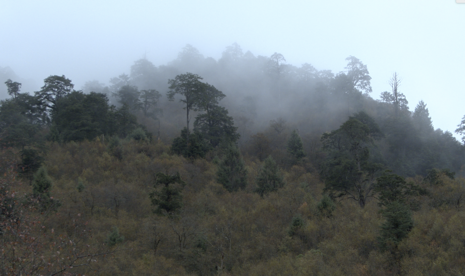

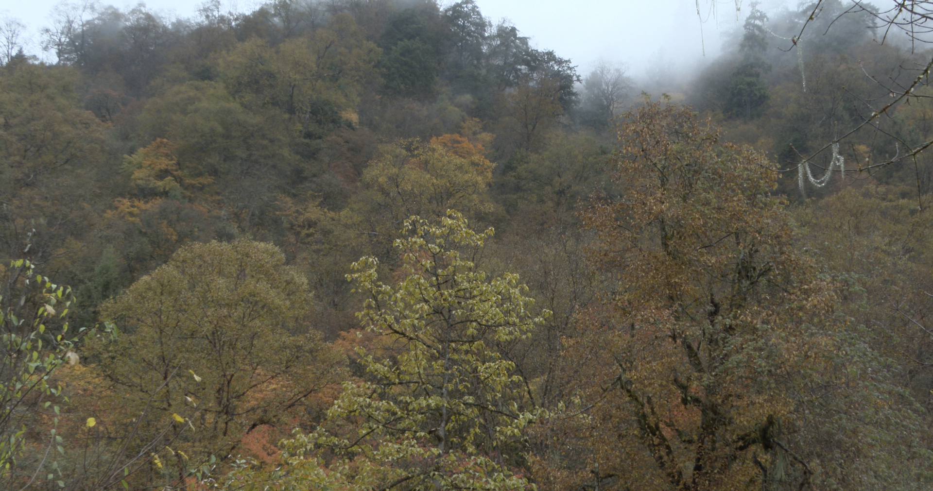

    Pour être complet, et parce que mon objectif, ni mon intérêt ne sont de flinguer la Z280 :
    après avoir fait la mise à jour firmware 1,10 je n'ai jamais constaté à nouveau de telles énormités sur mes clips.
    Par contre des images "en pâté" comme ça :
    ou ça : Capture d’écran 2019-01-29 à 14.47.58.png
