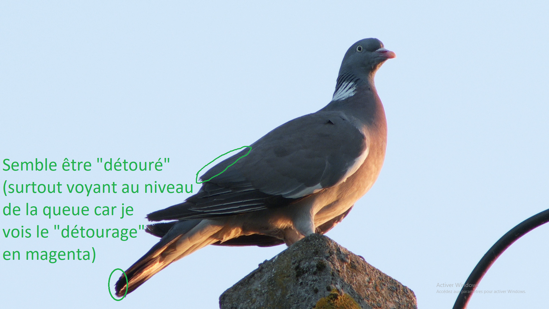

    1) Ma question : Le pigeon semble détouré mais je n'arrive pas à savoir si c'est dû à la lumière (soleil couchant je suppose) ou à un défaut de la caméra (prisme envoyant la lumière sur les différents capteurs mal calibré ?). J'aurais aimé savoir ton avis.
    Réponse : Concernant le pigeon, c'est effectivement une prise faite au soleil couchant et avec un éclairage au trois quarts à contre jour. Il n'y a pas de défaut de caméra.

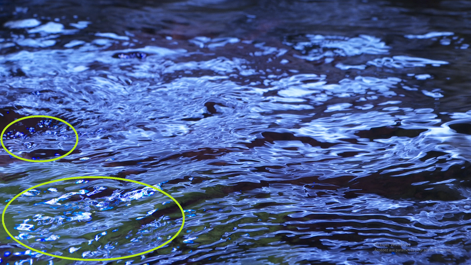

    2) Ma question : Pour le test d'encodage, tous les rushs ont un "truc" bizarre à la surfce de l'eau (cf en bas à gauche de la capture d'écran en pièce jointe (rush du test en XAVC-I 25p, lu avec VLC). Est-ce que c'est ça les artefacts dont tu parles ?
    capture ecran hd xavc i 25 p lu par vlc.png (cliquer sur l'image pour l'agrandir)
    Réponse : Ce que tu vois sur la surface de l'eau n'est pas un truc bizarre mais tout simplement des reflets (un peu particuliers) provoqués par l'éclairage de la rampe LED composée par des diodes de différentes T° de couleur sur l'agitation intense et aléatoire provoquée par les pompes de brassage d'un aquarium marin. Si tu prends le test de la Z150, tu vas retrouver le même type de reflets qui vont se manifester.
    Les artefacts de compressions se manifestent par la présence de macro blocs (en forme de petits carrés) qui peuvent apparaître sur l'ensemble de l'image et dont on juge l'importance après agrandissement de celle-ci. Si tu prends la séquence HD-XAVC-L-50P je pense que tu verras très clairement de quoi je veux parler.

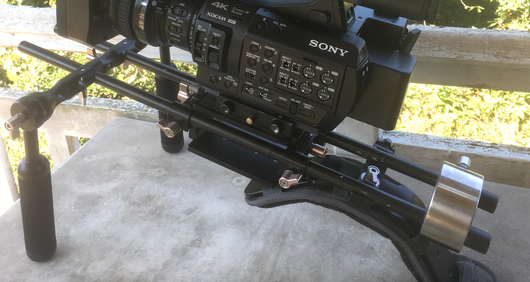

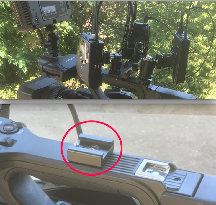

    Pour chacun des 2 portes accessoire on n’est pas obligé d’utiliser le “sabot à connectique propriétaire ” dont parle JHL37 (Multi-Interface Shoe) puisque l’ancienne série UWP de Sony ou les boitiers Sennheiser conviennent parfaitement.
    Ces portes accessoires (AV et AR) ne permettent pas une bonne fixation de l'élément, la raison c’est que la surface est plus petite que la normale, aussi je conseille vivement d’acheter un porte accessoire normal qui viendra se visser à l’emplacement rester libre de la poignée.
    Sur cette photo on peut apercevoir le porte accessoire qui a été ajouté, ce qui permet pas mal de possibilité de fixation d'éléments.
    Voue remarquerez qu'une petite vis empêchera l'élément de glisser vers l'avant, c'est aussi le cas pour les autres.

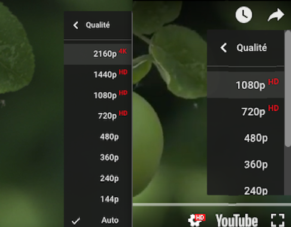

    Dans ce banc d'essais les vidéos sont en 2160 via Google chrome (à gauche sur la photo) mais pas si vous êtes sur Safari et/ou Internet explorer (du moins je le pense, n'ayant pas de PC !)

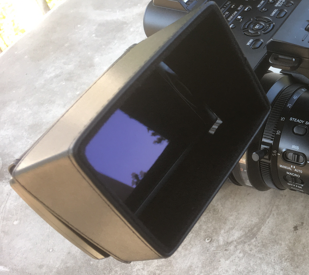

    Si vous utilisez cette caméra en extérieur l'achat d'un pare-soleil sur l'écran LCD vous apportera un grand confort.

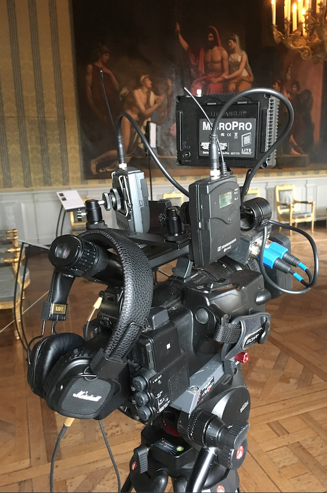

    C'est vrai que cette Z280 est lourde, 200g de plus que la X200, en général on l'utilise pas à bout de bras surtout si elle est équipée d'accessoires, car non seulement ça serai insupportable, mais surtout très instable.
    Pour une meilleure stabilité on l'utilisera soit sur trépied ou soit sur épaulière, n'utilisez surtout pas de monopod qui ne permet absolument pas d'avoir une stabilité.
    En situation réelle toute équipée 4,70 Kg hors trépied, cela m'arrive aussi de l'avoir sur épaulière poids total 8,2 Kg, mais on fatigue vite...
