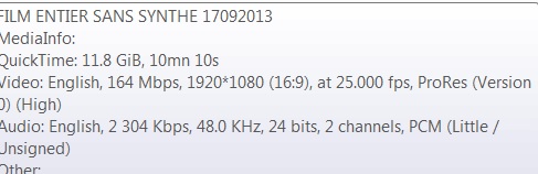

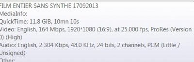

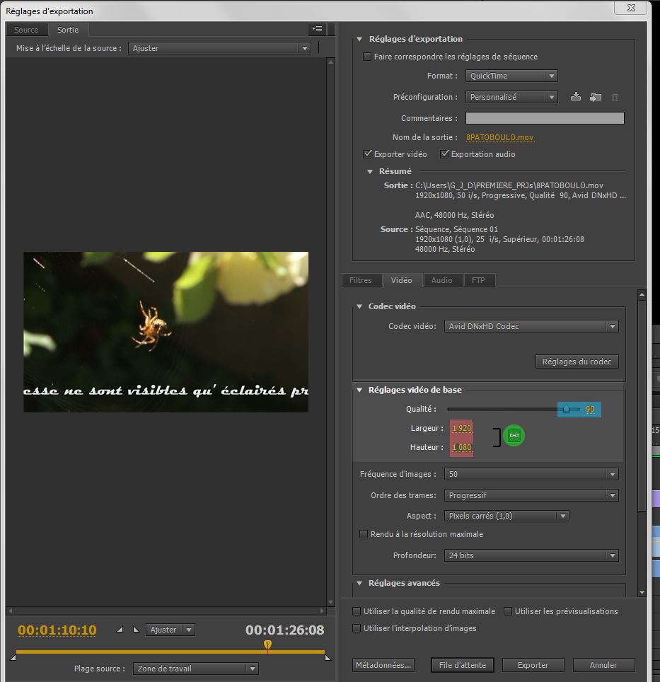

    ME revoilà. Alors j'ai fait tout ce qui a été conseillé. Voici deux pics. LE truc est que je ne comprends pas pourquoi il y a un "rendu en 720 X 576, alors que mon original est en 1920 X 1080 ? Et lorsque je crée nouveau fichier il me semble que je choisi le bon ????

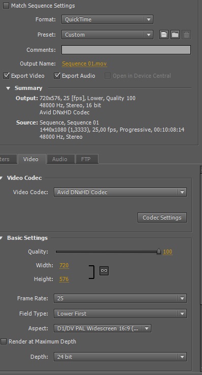

    Pour '1' , OK, tu as bien appliqué les alineas 1/2et3 de mon,précédent post :-)
    Quant à '2':
    - d'après tes images, ton original est en 1440x1080 (pixels "anamorphosés 1.33), ce n'est pas (ou plus du HDV) car "progressif"... mais, en principe, peu importe;

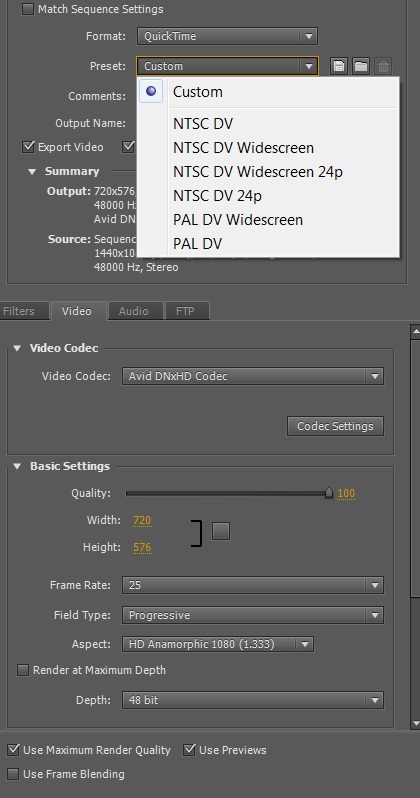

    -Dans "Basic Settings" tu peux modifier "Width" & "Height" et y inscrire 1920 & 1080 au lieu de 720 & 576... Il te faudra pour ça, peut-être désactiver la coordination 16:9 car tu démarres de 1440x1080...
    Mon exemple affiche une "Qualité" à 90 (%)... tu peux mettre "Quality" à 100 (%)...
    Et, pour '3', je suppose qu'il s'agit de nommer le fichier de ton enregistrement: "Séquence1" me parait "anonyme"... il te faudrait donner un nom plus caractéristique en cliquant sur ce "sequence1", ce qui t'offre aussi le choix de l'emplacement où le retrouver ... pour ... utilisation.
    Ci-joint un exemple... mon Premiere cause français... cependant, les rubriques sont les mêmes, tu devrais t'y retrouver sans peine (et sans "assimil" ;-) ).
    Plus "bas" dans cette fenêtre, il te faut vraisemblablement régler aussi le(s) débit(s), probablement "Bitrate settings" (in English ??)... Pour l'exemple que j'ai mis je suis en VBR (Variable Bit-rate) 2 passes / et en Mbits/s, minimum:18, "moyen": 25 et Maximum: 30...

    Voici le texte de mediainfo.

    Le fichier d'origine, encodé ProRes422 (qualité HQ probablement) est bien, comme tu l' as écrit en 1920x1080 25fps (en ... 50i ???)... Il n'y a pas lieu de "Pointbarre".
    Mais, et il te faut t'en rendre compte, ce que tu exportes n'est pas ce fichier seulement modifié par ajout de titres, c'est la "séquence 1"...
    Or, l'encodage de cette séquence n'est pas "systématique", il est lui aussi conséquence d'un réglage probablement non voulu donc "par défaut" et, au vu de ce que tu nous présentes (images de ton post 31), il est évident que ce réglage est 1440x1080 ... 25p.
    Suis donc le conseil de vsd : adapte le format de cette séquence à celui du "film" traité.
