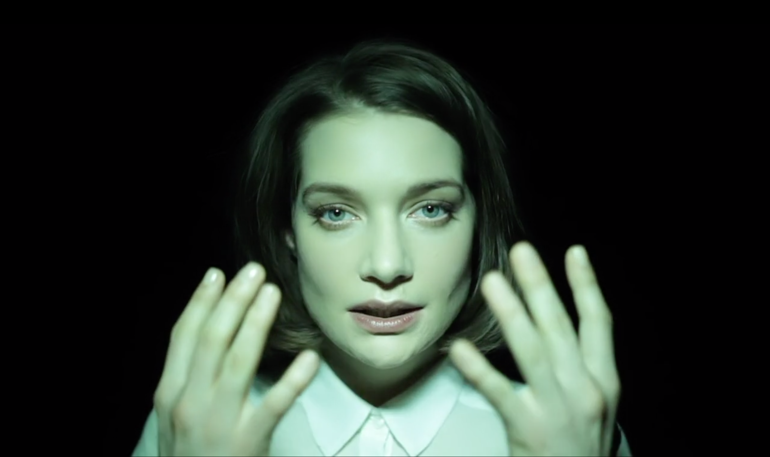

    J’ai été ravi de tomber sur cette vidéo car elle représente exactement l’effet que je cherche à reproduire avec une lumière colorée. La plupart des « vidéos tutos lumières » avec des ampoules LED colorées sur lesquels je tombais montraient comment colorer entièrement le visage d’un sujet d’une certaine couleur, pour donner un effet qui rappelle l’esthétique « clip ». Comme ici par exemple :

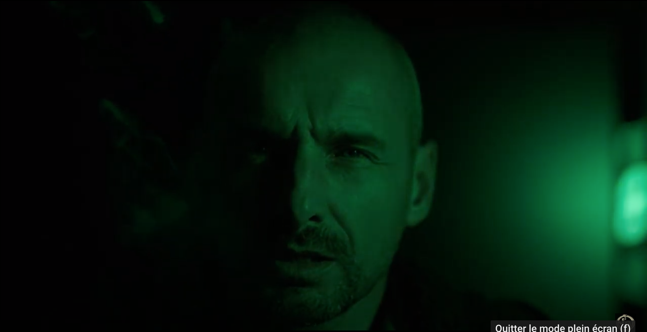

    Mais ce n’est pas du tout ce que je recherche. Je souhaiterais juste donner un teint un peu verdâtre et plutôt inquiétant à la lumière, comme c'est le cas ici dans la vidéo :

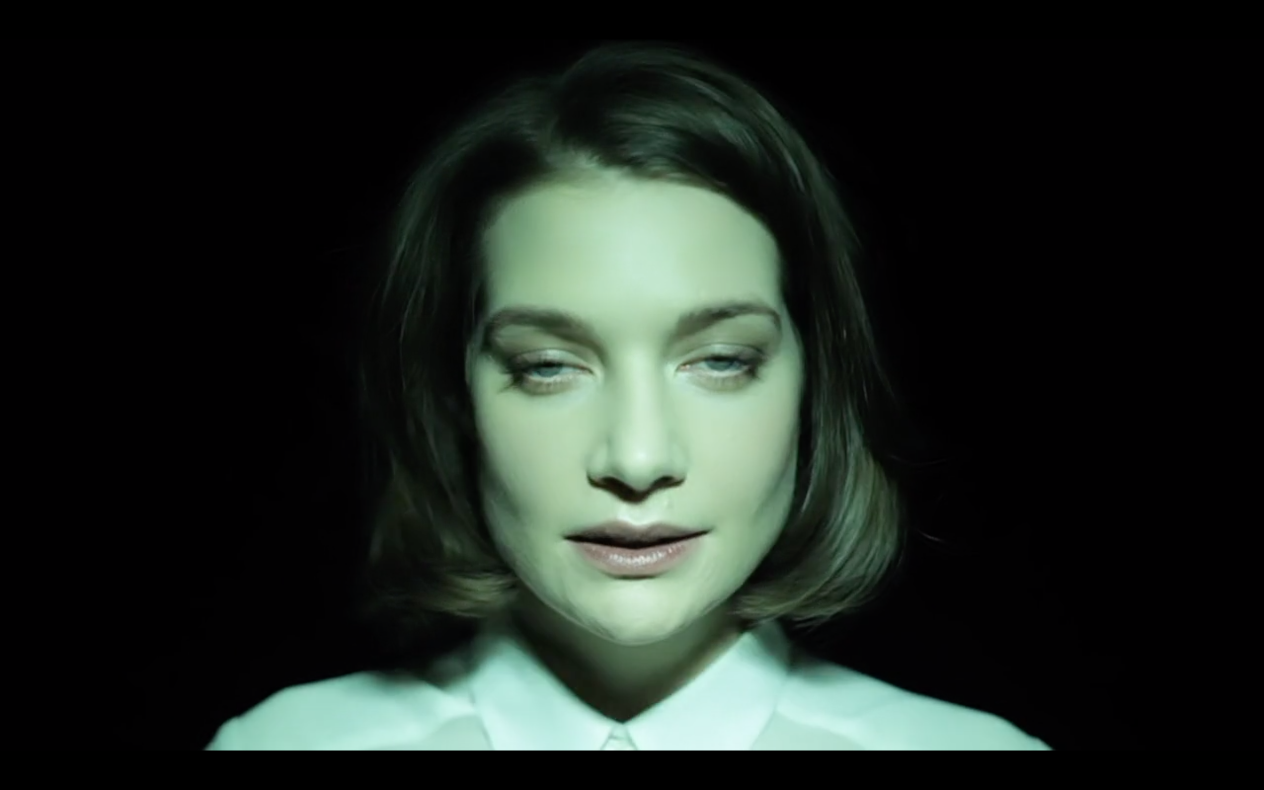

    En fait j'aimerais tourner la scène avec une lumière unique et d'une seule couleur, un peu verdâtre, pour recréer exactement le même effet qu'ici, également devant un fond noir :
    Je me demandais comment y arriver le plus simplement possible et avant de tomber sur la vidéo d'où est extraite cette photo, je pensais que l'éclairage avait été fait avec une gélatine de couleur
    C'est pour ça que j'étais particulièrement intrigué de savoir comment ils avaient pu obtenir un résultat aussi propre et professionnel avec uniquement des LED et une guirlande de Noël (!) ...

    En fait je ne comprends pas ce qui fait la différence entre des vidéos où le visage entier du sujet apparaît coloré d'une certaine couleur (ses yeux, sa bouche, ses cheveux, etc.) et des vidéos comme celle que j'ai envoyée où c'est surtout le teint de la peau qui change légèrement de couleur
    Est-ce que ce n'est qu'une question d'intensité lumineuse ? Ou il y a d'autres facteurs ?

    En fait tu as presenté 2 choses complétement différentes
    1 tu as une vidéo ou tu as une animation lumière faite en direct sur le tournage
    2 tu as une photo avec une colorimètrie qui pourrais être aussi bien faite avec un projecteur, qu en postprod à l ètalonnage
    Strictement rien à voir

    Le plus simple alors, si tu ne veux pas te lancer dans de l éclairage compliqué, c est d elairer le visage avec une lumiere blanche diffuse et de gérer la colorimètrie en post prod
    PS: si tu pars sur ce type de colorimétrie en post, éclaire avec une temperature froide 5600K, plutot que chaude 3200K
    Pas besoin de guirlande, plutot panel led

    D'accord, c'est noté merci ! L'éclairage de la photo ci-dessus te paraît compliqué à réaliser pour un débutant ?
    Je pensais aussi fixer un tube de lumière led verte au plafond avec des aimants, pour une lumière en douche, mais je ne sais pas si ça donnera un résultat aussi bon que celui-là

    Surtout pas en douche, tu vas générer des ombres importantes au niveau des yeux et sous le nez
    Si tu regardes ta photo, ton éclairage est positionné pleine face, un peu au dessus de la ligne des yeux, légèrement en plongèe c est ce qui engendre cette petite ombre sous le nez.
    La lumière doit être très diffusée , soit par calque sur cadre, ou boite à lumière type chiméra( ou au pire diffuseur sur projecteur) pour éviter un point chaud. Bien maquiller l acteur-trice, avec poudre matifiante, pour éviter les brillances
    Pour la couleur soit filtrer la source avec gelatine Rosco du genre plus green ou half plus green (certainement suffisant), ou equivalent lee filter, ou travailler la couleur à l étalonnage( à toi de voir)
    Pour le fond, taps noirs, à plusieurs mètres du premier plan( pour ne pas trop prendre la lumière de face) de type velour pour mieux piéger la lumière résiduelle
