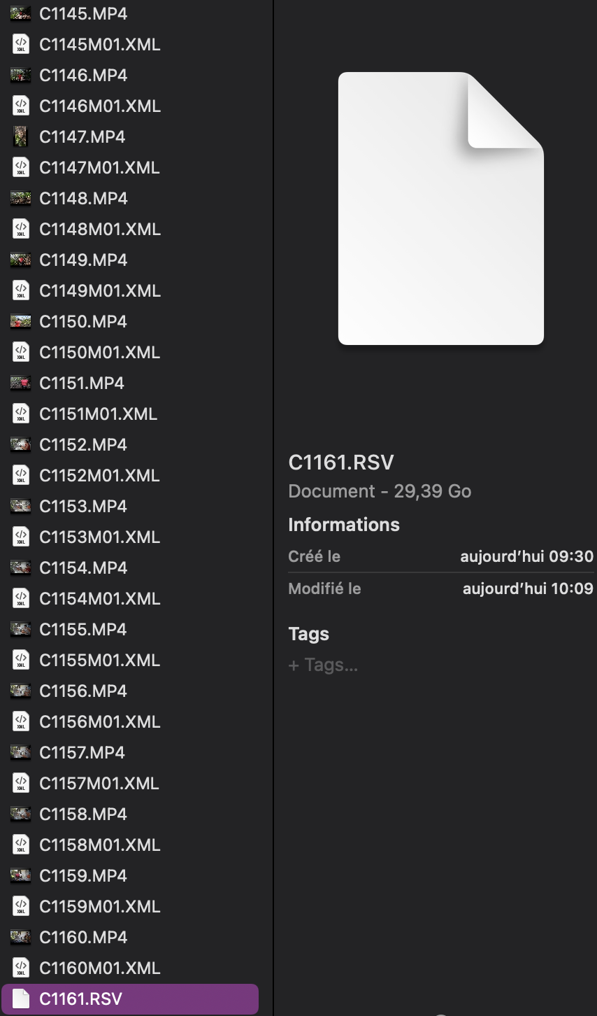

    Hello tout le monde,
    J'ai eu un problème lors de mon enregistrement vidéo sur mon Sony Alpha. J'ai changé la batterie sans arrêter l'enregistrement, du coup le rush en question ne s'est pas bien enregistré sur la carte SD et ne se lit même pas depuis le boîtier... A la place, je vois un fichier "RSV" de 29Go, visible depuis mon ordinateur (photo ci-jointe) quand je vais pour dérusher ma carte SD.
    Mais je ne sais pas comment l'ouvrir, ni comment reconvertir ces données en mp4... Auriez vous une solution sur le sujet?
    Merci par avance ! Bien à vous

    Le fichier ne s'ouvre pas avec VLC ?
    J'avais fait de la récup de fichier .RSV il y a pas mal de temps. De tête, c'est simplement un fichier qui ne s'est pas clôturé, auquel il manque donc le footer et les infos de durée dans le header (ainsi que les offset d'emplacements des atoms etc...)

    Merci pour ton retour Alcoriza, malheureusement cela ne marche pas non plus avec VLC, ça me dit "codec non identifié"...

    D'après les informations que j'ai glanées, un fichier RSV est un fichier XAVC (Sony) non terminé (donc corrompu). L'appareil enregistre avec cette extension pendant que tu filmes, puis renomme le fichier lorsqu'il est correctement terminé. Si une coupure d'alimentation intervient avant que le boitier ait pu finaliser le fichier, il reste sous cette forme inachevée et illisible avec l'extension RSV.
    Peut-être que certains outils de réparation de fichiers vidéo peuvent tenter de le reconstruire, je ne sais pas, ça dépend de la façon dont l'appareil écrit le flux.

    Malheureusement le logiciel ne marche pas non plus... si vous avez d'autres idées pour des conversions de fichier rsv vers mp4 ... je suis toujours preneuse merci

    Pas trop d'idées non, à part se diriger vers un prestataire

    Effectivement, il va falloir se diriger vers du manuel. Si ça avait été un petit fichier, j'aurais pu regarder, mais 30 Go ça va être compliqué de juste jeter un coup d'œil :D

    Surtout avant de bidouiller, faire une copie et ne tester que sur la copie
