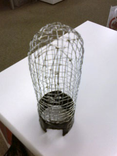

    J'ai termine ma cage et l'ai recouverte d'une double epaisseur de tissu aere (pas de fourrure sous la main et je suis quasiment imberbe ;-). Les premiers tests faits au ventilateur sont encourageants, au casque, ca me semble superieur a la mousse d'origine. Faut que j'enregistre tout ca pour tirer des conclusions fiables.

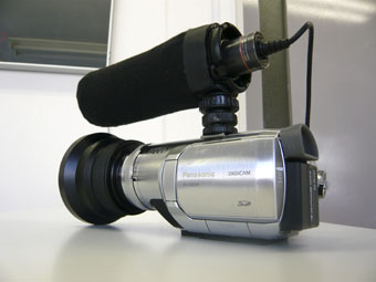

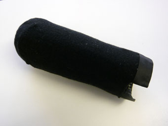

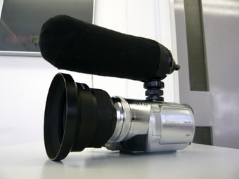

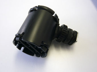

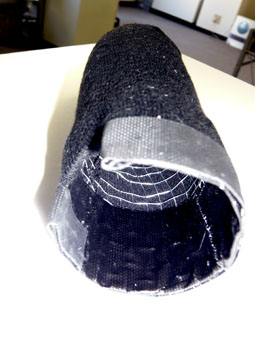

    J'avais prevu de faire ce système pour mon Azden SGM-X... mais le morceau de grillage que j'avais sous la main s'étant avéré trop petit après la mise en forme, il est maintenant fait pour mon Sony ECM-959. L'ensemble se compose de deux éléments :
    - 1 support amortisseur de mic (un petit tube, avec des encoches, des elastiques et une griffe récupéré, peint).
    - 1 forme grillagé (ce qui prend le plus de temps car après la forme, il faut souder aux intersections pour consolider et retourner les angles agressifs) sur laquelle on monte un habillage textile. Ok, j'ai été snob jusque là : c'est une paire de chaussettes, mais neuve ! On la place sur la forme grillagé, on retourne les extrémités vers l'intérieur, on cole et scotche avec une bande de type caoutchouc 1mm d'ep. autocollant, pour soigner la finition. Il ne faut pas marcher dessus, mais ce n'est pas hyper fragile.
    Cette copie de bonnettes Janisse (merci Homero ;-)) s'installe en une seconde sur le support de mic et elle tient bien. Il manque quelque chose pour protéger l'arrière des coups de vent, mais je trouverais une sorte de petite cloche en caoutchouc, fendue pour passer le fil, qui devrait s'emboiter sur le support de mic (joint de filtre d'evier ?).
    C'est un bon proto, mais je ferai sans doute différement pour la version 2 ; cette fois utilisable sur tous les micro-canons ;-)
