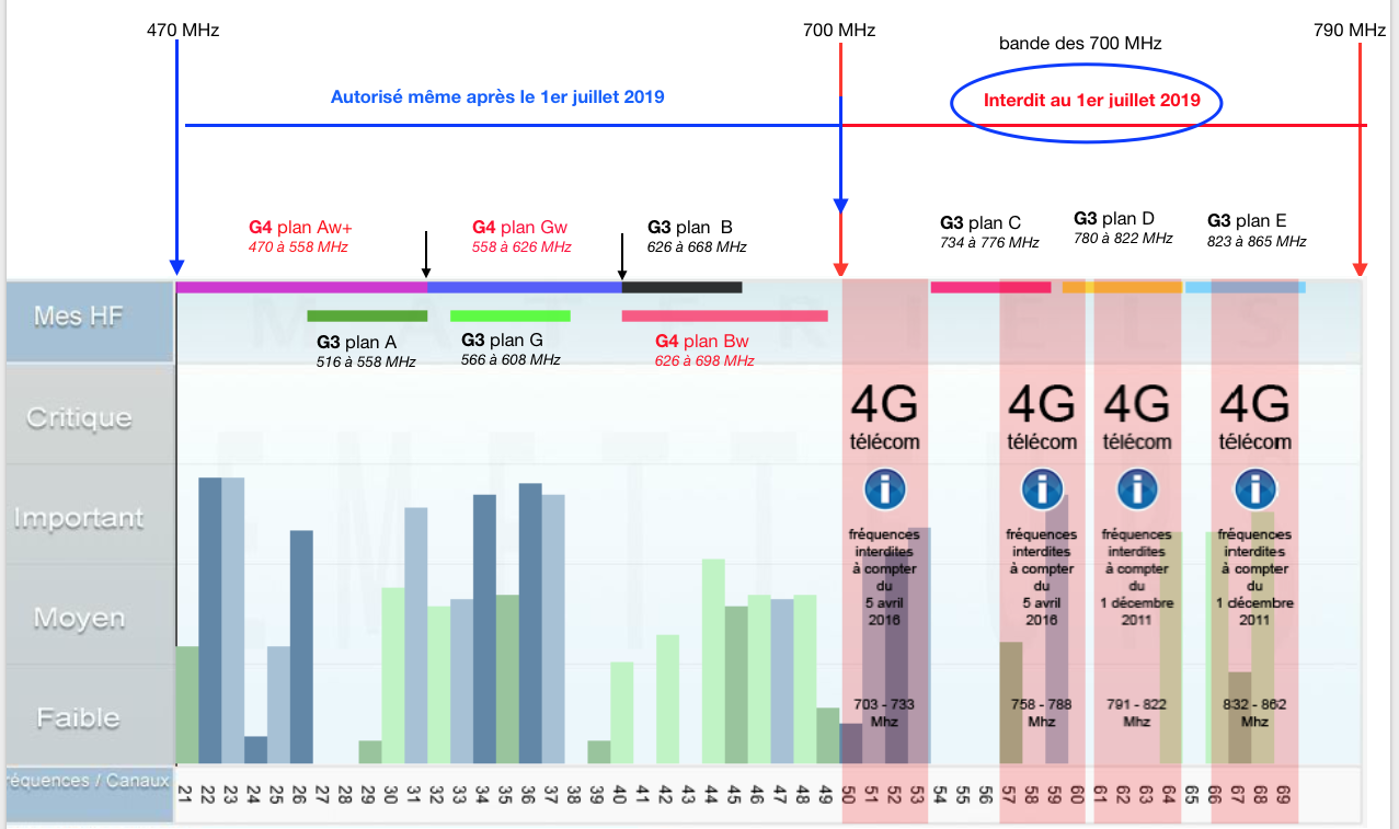

    Tout simplement parce Sennheiser fournit diverses banques de fréquences permettant d'utiliser plusieurs HF sans problèmes d'interférences. A moins que vous sachiez calculer cela. Là je fais un plan de fréquences pour 5 HF.
    Le conseil de Visual n'est pas bon.

    Le conseil de Video92 est le bon, ça a été choisi pour éviter de se retrouver sur la FI d'un second récepteur ce qui perturberait alors la réception sur la fréquence nominale du premier. Il me semble que l'on en avait déjà parlé. Si ça intéresse faire une recherche sur réception super-hétérodyne.

    Je n'ai constaté aucune perturbation de mes 2 sets G3 Sennheiser, ou si vous préférez, l'un ne perturbe pas l'autre, et c'est heureux.
    Malgré tout je préfère que chacun fonctionne dans un plan de fréquences différent, car l'espace réservé aux fréquences de la TNT et la 4G n'est pas large depuis la suppression de la bande des 700 MHz, et d'une région à l'autre il est de plus en plus difficile de se caler dans un espace de libre, espace qui correspondra au G3 plan B ou au G3 plan A
    #318 breaux, 18 Mai 2018

    Et bien j'ai le plan "G" et jamais eu de problème malgré l'utilisation de 4 HF G3.

    C'est certainement sans le vouloir que tu as de la chance d'avoir le plan G, car en dehors du A et du B, les autres seront interdits d'utilisation dès le 1er juillet 2019

    Ce n'est pas sans le vouloir car avant l’achat je connaissais déjà le plan de fréquences prévisionnel et en discutant avec le vendeur j'ai pris le G.

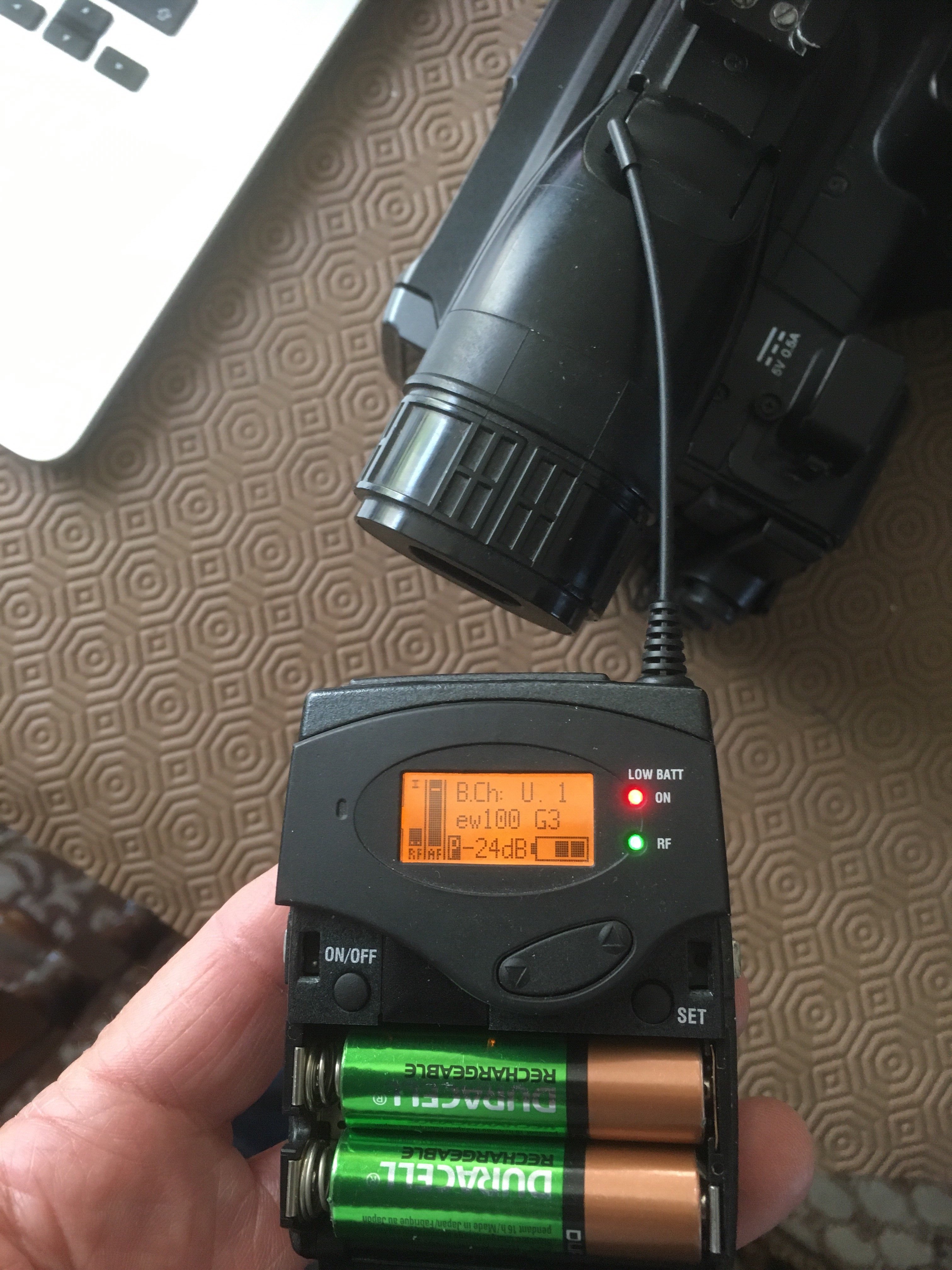

    J'ai laissé entendre que c'est la caméra qui rayonne, en fait c'est au niveau du viseur car en le touchant avec la pointe de l'antenne avec le récepteur G3 plan A et B, c'est le bargraphe du niveau AF (modulé par le micro) qui est au maximum, alors que la porteur RF (émission du boitier émetteur) le bargraphe n'est pas très élevée malgré que le boitier émetteur est éteint.
    C'est la même chose avec la NX70E pourtant mise hors de cause dans mon précédent post.
    Si Bertrand pouvait faire le même essai avec ses récepteurs G2 en touchant avec la pointe de l'antenne chaque viseur de ses caméras.
    Pour cet essai il ne faut surtout pas allumer le boitier émetteur.
    Sur la photo on remarquera que la diode verte indiquant une association avec l'émetteur est allumée alors qu'en fait il est éteint, par contre le bargraphe de modulation AF du micro est au maximum, et le bargraphe de la porteuse RF est très peu élevé.
    Pour information si seul le récepteur allumé, il ne doit avoir aucun niveau de bargraphe dans les colonnes RF et AF
  8. homero
    29 041
    +1 186 / 6 584 / -20
    Le viseur fait partie de la caméra et comme toute électronique rayonne c'est normal qu'il ait un rayonnement surtout dans ces conditions. On peut en bloquer certains : blindages de part et d'autre, ferrites … Faut voir quelles parties du spectre les parasites occupent, plus c'est large plus ce sera dur de s'en protéger sauf en rajoutant de la distance en plus des précautions ci-dessus.

    OUI homero, certainement que le viseur rayonne comme une télévision certainement plus que le reste.

    Pas le même effet avec l'écran latéral? Pourtant c'est la même techno et parfois la même électronique de commande que le viseur.

    Ah, oui, c'est une très bonne question dont je viens de faire un essai.
    L'écran latéral dont cites c'est le LCD et n'apporte aucune perturbation, par contre le viseur étant fermé, continu d'apporter du rayonnement même en faisant parcourir l'antenne du G3 sur la poignée de la caméra qui est le prolongement du viseur.

    Viens de jouer....avec G2 et X200 ... elle est habitée aussi ma mienne ;)....même pas besoin de toucher avec l'antenne du récepteur..
    A 5/7 cm de la bête .. ça le fait ..petit RF (un bâton ) AF au maximum ('7 bâtons) ..
    MAIS .. si on allume l'émetteur (sans micro) ... plus d'AF sur le récepteur et RF au maximum
    Pourquoi l'afficheur audio (AF) est au maximum sans l'émetteur ..? ...et réduit à zéro émetteur en marche (sans micro)
    c'est pour moi normal ..
    Mais la réception radio ( 1baton ~ 5%) ) est active autour de la caméra (distance variable selon la partie proche du récepteur)
    Donc la caméra "rayonne" très légèrement ( j'ai pris la précaution d'éteindre le GPS) ...rayonnement totalement "écrasé" ( RF 7 bâtons )
    dés que l'émetteur est allumé ( sans micro)
    Est ce cela le responsable des "Schratch", pas convaincu ..
