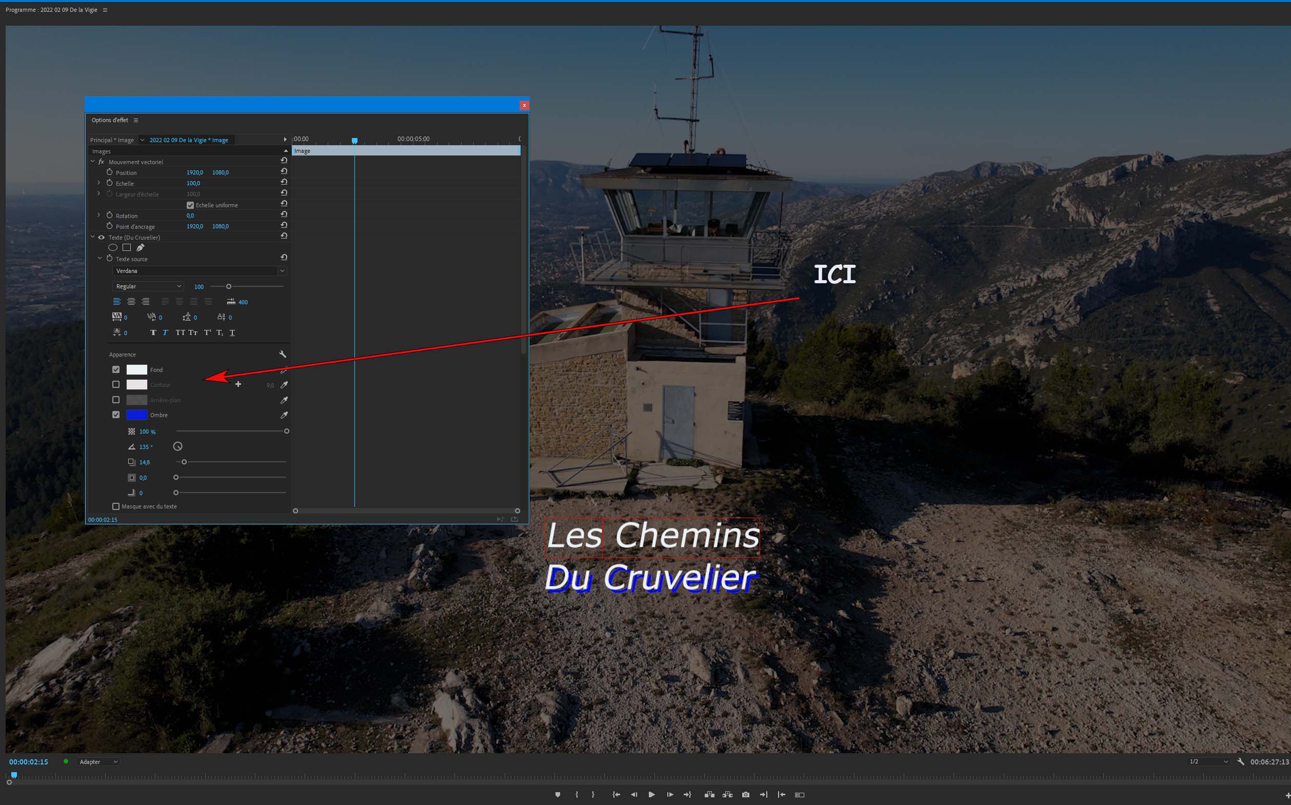

    sur un texte normal j'ai toutes les options apparence pour choisir la couleur du contour etc quand je clique sur le texte mais pas avec le preset d'un texte

    Voir capture écran:

    J'ai pas mis contour j'ai mis ombre
    Faut développer ton texte source dans les options d'effet et sélectionner le bon texte ( c'est en rouge quand c'est sélectionné)

    oui mais je trouve pas comme faire apparaitre les options fond contour ombre avec un preset de texte et j'ai pas texte source dans les options d'effet

    Quand tu écris un texte "La ciotat" par exemple
    Dans la fenêtre Option d'effet tu as
    > Texte (la ciotat)
    faut que tu cliques sur le signe > à gauche de Texte (la ciotat)
    Et LA tu as accés à toutes les options de transformation du texte en dessous de
    Texte source
    Et tu as accès à Apparence et transformation
    Mais laisse tomber la fenêtre Objets graphiques essentiels
    Moi je l'ouvre jamais pour un texte
    on a besoin de l'ouvrir que pour ajouter un vidéo une photo sauvegarder ou ouvrir une préconfiguration existante
