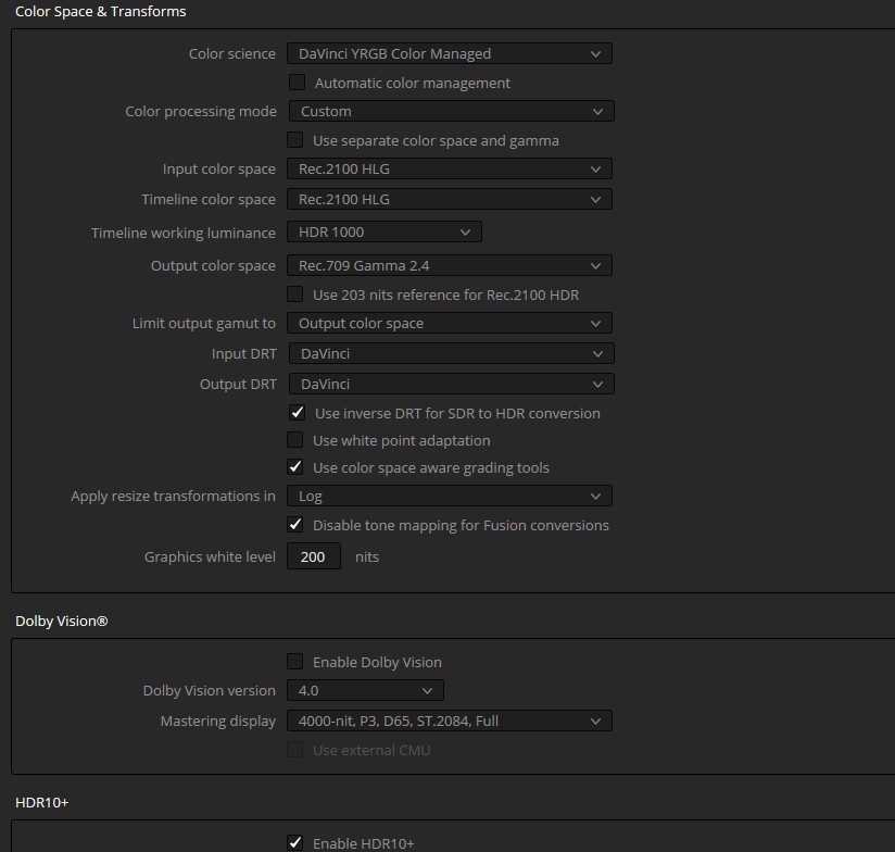

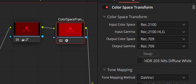

    j'ai appris quelque chose avec shutter encoder
    Il m'est arrivé le même ennui en ayant filmé un week-end de test de l'iphone en HDR.
    je m'en suis tiré avec un color space transform avec Resolve
    il y a peut-être un color space transform de trop .
    il existe probablement la même manip avec première
    Dans mon expérience , avec un iphone 13 pro : le HDR ne sert à rien , j'enregistre en "standard " H264 ( qui m'a semblé meilleur que le H265 ? )
    Le cinematic est une escroquerie
    Le Prores est bien , je l'utilise parfois en intérieur avec de gros contrastes
    La encore , je pense qu'un colorspace transform fait le travail .
    Si je me suis trompé, vous me le direz
    il reste le problème du mélange de rush Rec709 et HLG
