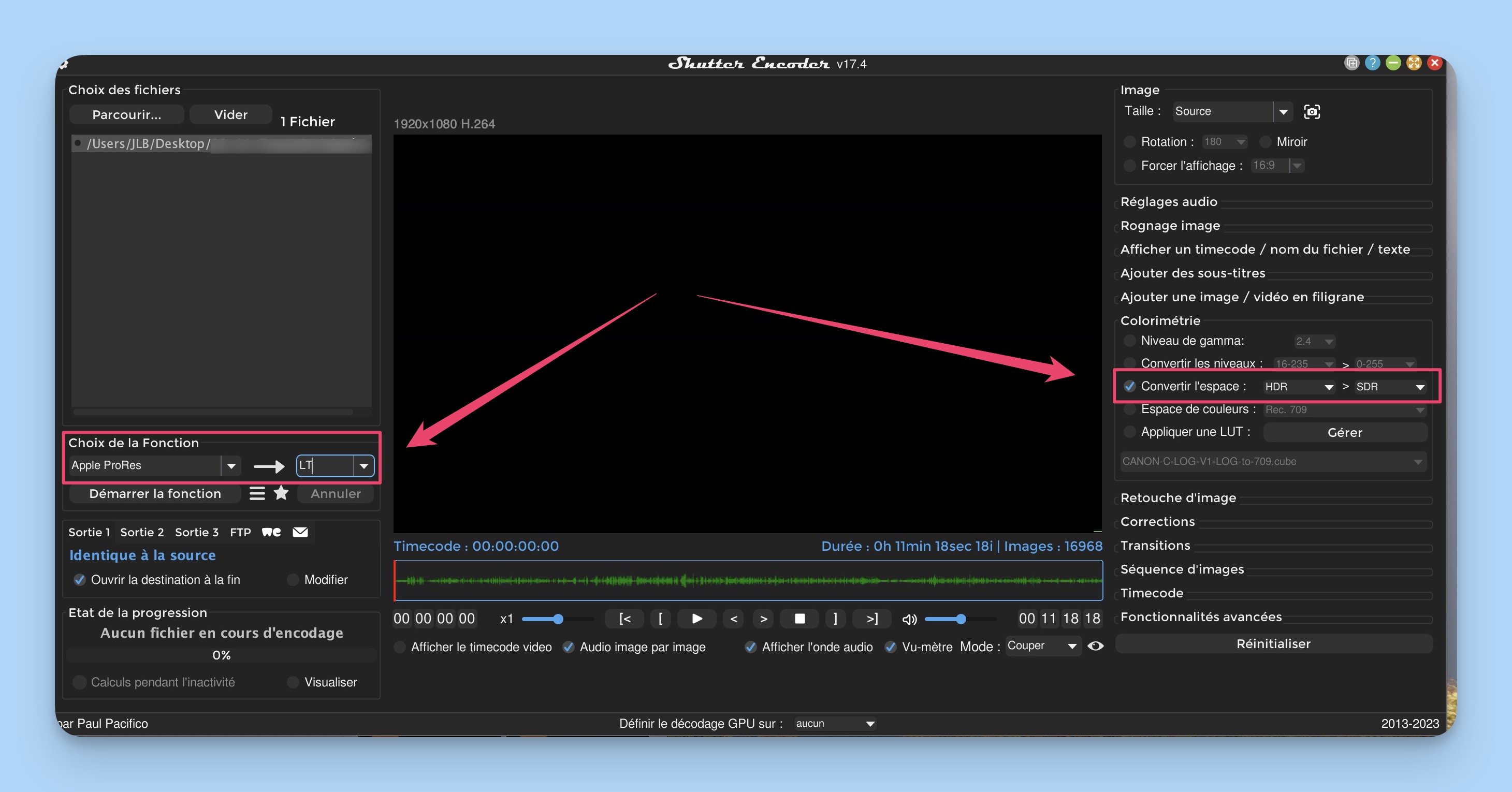

    Tu pourrais essayer sur un de tes rushes de passer de HDR en SDR avec Shutter Encoder avec conversion de la piste vidéo en ProRes LT comme sur capture d'écran jointe.
    Je n'ai pas essayé la manip, mais peut-être cela pourrait-il être une solution pour ton futur montage en cours.
    Régler alors l'audio sur Passthrough.
    Je ne connais pas Première, mais j'imagine qu'en conservant les noms de fichiers, il devrait être possible de re-linker les plans de ton montage.
    Une autre solution serait de télécharger la version d'essai de FCP X valable 90 jours, cette période devrant alors te suffire à achever ton travail…

    Merci mais shutter encoder est payant et payer sans être sûr du résultat...bof.

    Shutter encoder est tout ce qu'il y de plus gratuit...;-)

    2) Shutter Encoder** est un "outil" particulièrement puissant qui mérite "ici" d’être tenté
    :non: attention son installation peut être considérée comme dangereuse, il faut passer outre :jap:
