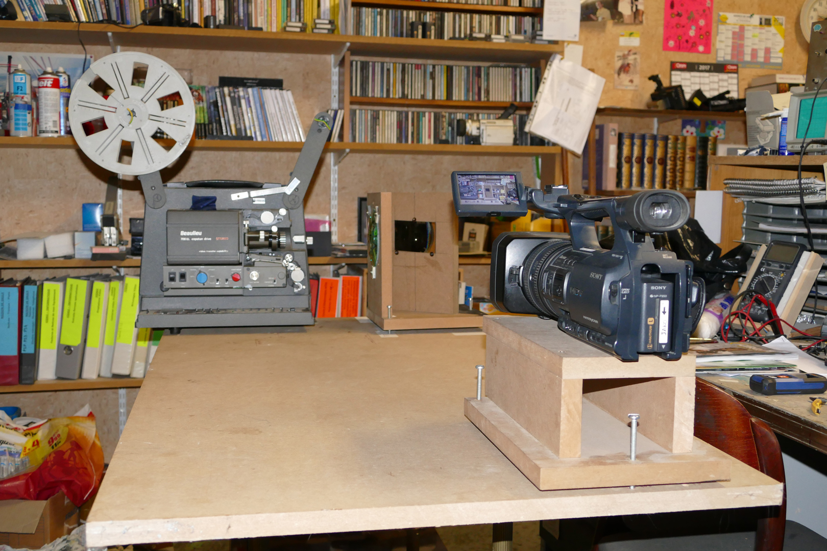

    Ces méthodes d'alignement qui durent plus d'une heure, avec utilisation de fils, laser, etc... sont totalement inutiles ! Mais " pourquoi faire simple quand on peut faire compliqué ? " ! ! !
    Il te suffit de placer le projecteur face au condenseur et de regarder dans la lentille en déplaçant légèrement le projecteur pour avoir un cadre bien rectangulaire, sans aucun effet trapézoïdal. Il te faudra peut-être t'avancer ou te reculer pour obtenir cela.
    C'est alors à l'endroit exact où tu te trouves qu'il faudra placer le caméscope.
    Cela ne prend même pas 5 minutes.
    La réponse t'a déjà été donnée ci-dessus ! C'est bien le camescope qu'il faut placer ici.

    1 - à moins de posséder un projo haut de gamme comme le mien qui inclus un régulateur électronique de vitesse ( avec capteur ) , un projecteur " lambda " fournit une vitesse qui varie toujours un peu autour de la vitesse parfaite , à tel point qu'il faut être présent tout le temps pendant la numérisation pour supprimer les petites dérives qui ne manquent pas de se produire . Ce n'est pas très contraignant , on a rarement des dizaines d'heures de films à transférer
    2 - Mon banc de transfert permet l'utilisation de différents appareils de prises de vues . Je compte bien faire des essais , la prochaine fois , avec le Lumix FZ1000 , acheté en fin d'année dernière car je suis persuadé d'obtenir de meilleurs transferts qu'avec ma camera ( pourtant performante ) . Sans doute pas à cause de la netteté mais plutôt de la dynamique de l'image , autrement la qualité de restitution des parties très claires et très sombres du film . Le mode HDR ( Hight Dynamic Range ) est de plus en plus présent sur les APN récents .Le respect de la "gradation " d'une image argentique est sans aucun doute plus délicat à obtenir que l'alignement optique des appareils par la méthode condenseur . Je te conseille de capturer une image plutôt sombre , toujours améliorable avec le logiciel de montage . Une image trop claire est irrécupérable;

    Bonjour bernard . J'ai construit mon banc de transfert au début de l'année 2016 mais , avant d'attaquer sa réalisation , j'ai beaucoup parcouru Internet et notamment le site : " Le Transfert Pellicule " pour faire une synthèse de tout ce qui y est raconté . En effet , il faut faire la part des choses car il y a , sur le site que je viens d'indiquer des gens très compétents certes mais certains ont tendance à trop couper les cheveux en 4 . Pour donner un exemple , il y en a qui utilisent un pointeur laser pour aligner le projecteur , le bloc condenseur et la camera . Ce n'est absolument pas indispensable . Comme déja dit , j'ai surtout passé pas mal de temps parce que mon banc peut fonctionner avec 3 modèles de projecteur différents. Quand on le réalise pour un seul type de projo , ça va déja beaucoup plus vite . Il se trouve que , depuis qqs semaines , j'envisage de créer un dossier sur la question que je compte partager avec les Repairenautes . Ce document va contenir un texte , des dessins et qqs photos. Il ne révolutionne pas les méthodes à utiliser mais se contente d'indiquer surtout ce qu'il faut faire avec soin et ce qui peut être approximatif . Donc , si vous pouvez patienter un peu . Voici une photo du banc qui ne montre pas :
    - Les différentes planches qui sont associées aux 2 autres types de projos que j'utilise
    - La planche ( blanche ) servant à déterminer les centres optiques avec une précision suffisante.
    NB : il n'est pas indispensable d'utiliser une camera aussi sophistiquée que la mienne pour obtenir de bons résultats . Une simple camera DV suffit mais il est préférable d'avoir un modèle qui peut être réglé manuellement ( mise au point , expo , balance des blancs .....) Banc Multi.jpg
