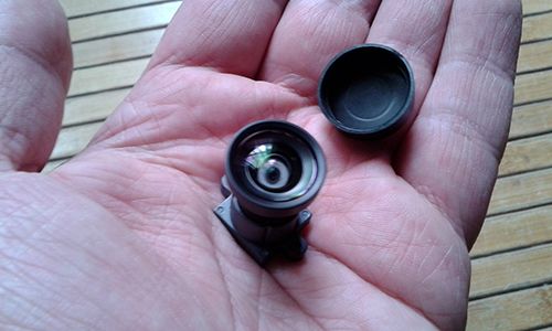

    haha :approb: tremblez possesseur de GH5, Alexa et autres Blackmagic, j'ai reçu mon objectif en focale 3.87mm et 94°, environ 25€ en provenance des Seychelles (je ne sais pas pourquoi, je n'ai pas de compte là-bas ;-) ).
    Il me reste à le monter et à tester.

  13. Guest20191220
    Objectif monté mais alors pour effectuer la netteté c'est presque au doigt mouillé, pas facile à voir sur le simple écran LCD de ce type de caméra.
  14. homero
    16,500
    29,038
    +1,186 / 6,582 / -20
    Si tu as une sortie HDMI ou autre, tu utilises une télé et tu fais la mise au point sur l'infini, sur de telles focales l' hyperfocale est proche.

  15. Guest20191220
    Merci homero, tu es mon second cerveau.
    Ça devrait fonctionner parce que j'ai la TV à coté d'une fenêtre avec un câble ça sera bon. Je verrai cela demain en plein jour mais d'après mes premiers résultats je ne dois pas être loin de la netteté parce que la stabilisation semble fonctionner à moyenne distance mais peut être pas au loin.
