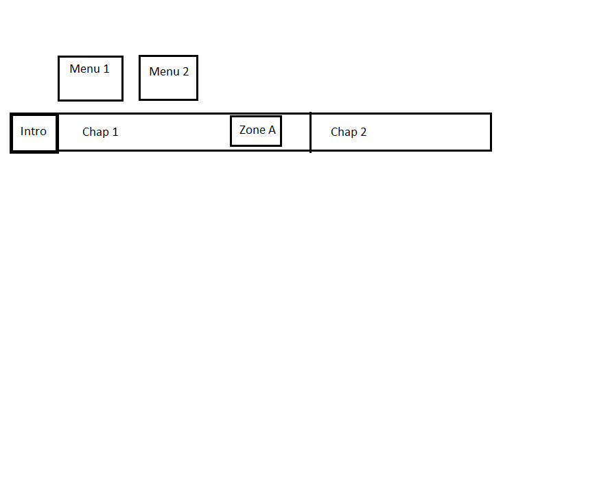

    Il s’agit bien de créer un dvd avec Pinnacle Studio 20, un DVD interactif en quelque sorte.
    Mais comme un dessin vaut mieux qu’un long discours , veuillez-vous référer au dessin en pièce jointe. La video est constituée d’une intro, suivie de deux chapitres.
    Elle est organisée avec deux menus , un menu principal (leFilm,les Scenes)et un menu secondaire avec deux options pour les deux chapitres. Jusqu’ici rien de bien spécial et pas de problème pour réaliser un tel DVD.
    Je voudrais à l’intérieur du chapitre 1 donner l’option au spectateur de choisir de visionner ou non la zone A ( partie de ce chapitre.) et qu’ en suite la lecture du DVD se poursuive normalement.
    Cela est-il possible si oui comment ?
  5. giroudf
    +891 / 4 050 / -39
    ca ne fait qu'un chapitre de plus...
  6. ogt
    C'est tout à fait la fonction standard d'un chapitre, on se positionne dessus et on lit jusqu'à la fin du DVD.
    Donc il faut créer autant de chapitres que de zones à lire ou passer.

    Comment envisages tu de faire connaître à celui qui regarde le DVD de l'existence de cette option ?
    Comme le note giroudf, tu peux créer un nouveau chapitre intégrant cette partie A.
    Mais souhaites tu un retour au menu ?
    Ou, créer un titre, qui , à l'écran , informerait de la possibilité de continuer à visionner, ou à faire un saut de cette partie A ?
  8. Vanmarcke willy
    86
    Merci à vous tous de chercher une solution, c'est l'analyse de ggfx qui correspond le mieux à ma démarche.
    J'envisage de créer un titre à l'écran ( une image fixe) invitant le spectateur à faire un choix par oui ou non de regarder la séquence A.
    s'il choisit oui la lecture se poursuit normalement, s'il choisit non la lecture du dvd se poursuit après la séquence A.
    Dans aucun des cas il n'y a retour au menu.
  9. giroudf
    +891 / 4 050 / -39
    suffit de faire un index de chapitre (avec) et un autre (sans)
    sinon il faut faire partir le bouton du chapitre sous un autre sous-menu.
    je vois vraiment pas ou est le probleme..
  10. ggfx
    11 680
    113
    11 453
    +39 / 133 / -4
    à supposer qu'un panneau s'affiche à l'écran avec le choix oui/non . Dans la pratique ça implique que le panneau comporte 2 boutons OUI et NON. Dans cette conception, seul un menu peut comporter de tels boutons de commande.
    Pour ne pas avoir recours à une page menu, il te faut utiliser les possibilité du lecteur DVD, et de sa télécommande. Avec les commandes de ton lecteur, tu as la possibilité de réaliser des avances rapides, et aussi des sauts de chapitre . Pour que les sauts de chapitre soient actifs sur ton lecteur, tu dois créer des chapitres tout au long du projet sur la timeline. Pour cela je te renvoie la lecture du manuel et du chapitre de la création de marqueurs. Avec l'outil spécifique "marqueurs", tu crées sur la timeline, et à la position du curseur un point de marquage. Après création d'un DVD, ces points ou position de ton film sont atteints avec la commande saut-de-chapitre. En appuyant sur le bouton de saut, la lecture se fait à partir du point le plus près. A toi de tester la méthode sur un exemple vidéo.
    Je te suggère une fois ces marques crées , de réaliser un simple titre incrusté qui informe une personne sur la possibilité de sauter la section A , qu'il est en train de lire, en activant le bouton de saut.
  11. Vanmarcke willy
    86
    Grand merci une fois encore, j'ai testé la solution des marqueurs de ggfx cela fonctionne très bien.
    Je ne connaissais pas ce type de marqueur dans studio 20.
    Il est agréable de pouvoir trouver de l'aide.
