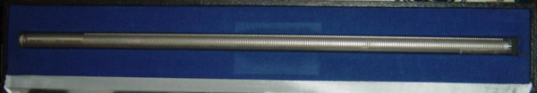

    Tout est dans le titre et l'image.
    Le pointage reste à améliorer à cause de l'offset.

    J'ai voulu essayer la prise de son directive comme le font les ornitologues. Capter les zoizeaux de chez moi. Sans prétention aucune, juste dans un but pédagogique.
    Comme j'avais une parabole satellite inutilisée, j'en ai fait un usage détourné. C'est d'autant plus facile que le support de la tête est par définition au foyer.
    Plus la parabole est grande, plus elle est directive.
    Ce post est juste pour faire partager cette idée. Cui-cui...:)

    En regardant la photo du jouet, on constate que le micro est dirigé vers l'avant.
    La parabole sert plus à isoler les bruits arrière de respiration du sondier qu'à concentrer le signal avant.
    Bon, avec un mini k7 fisher price pourquoi pas :lol:

    Oui, mais là il baigne dans le champs de la parabole, alors que pour le jouet le micro est en dehors, donc il rammasse aussi ce qui traine à coté.
    En plus je déteste le son des parabole :D

    Une erreur dans le montage avec fils nylon : le micro n'est pas fixe et bouge par rapport au foyer.
    Le micro doit etre fixé et ne pas bouger meme d'un millimetre.
    C'est l'ensemble de la parabole qu'il faut suspendre.

    Théoriquement tu as raison. Faut voir la perte de signal qu'engendre la défocalisation de qq mm.
    En pratique, ce montage visiblement (à l'oreille ;-) suffit pour ce qu'on en attend.
    A chacun de trouver le bon compromis coût/résultat souhaité.
