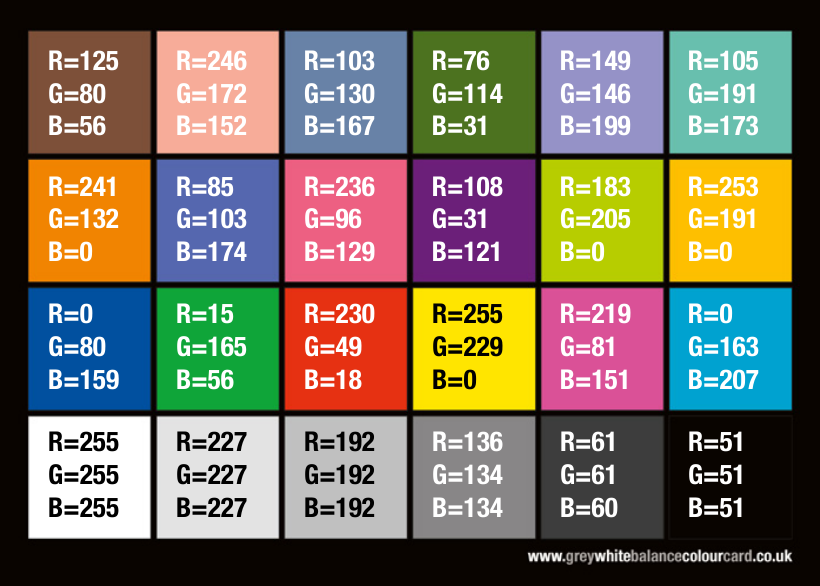

    voici par exemple un colorchecker avec les valeurs CIELab annoncées
    tu peux trouver la meme chose avec les valeurs RGB

    Ici c'est la meme chose, on filme le colorchecker , pour voir sur la video (et peut-etre sur l'ecran si il est calibré correctement) que les valeurs qu'on obtient pour les differentes cases sont a peu près dans les clous.
