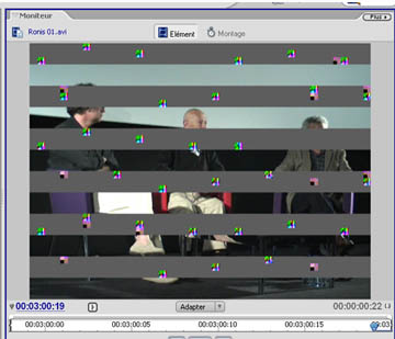

    Bonsoir à tous,
    Voilà ce que je vois sur mes cassettes des vacances !!!! :(
    J'ai essayé de lire mes cassettes sur un autre camescope = même problème!
    J'ai essayé de lire une cassette d'autrui sur mon camescope = même problème!
    A priori ça le fait avec toutes les cassettes -enregistrées ou non avec mon camescope mini dv - et plus grave, ça le fait même sur d'autres camescopes....
    D'où cela vient-il?
    La tête de lecture?
    La tête d'enregistrement?
    Au secours et merci de votre aide
    Bruno

    Aïe, aïe .... déjà les rushes sont plantés et irrécupérables. Pour l'avenir 1) passer cassette de nettoyage dans un premier temps en suivant bien la recommandation d'utilisation 2) refaire un essai avec cassette neuve .... si pas de message d'alarme et phénomène toujours présent direction SAV !

    Pour la cassette de nettoyage, c'est déjà fait mais aucun signe d'amélioration...
    Aie Aie !
    Mais par contre, je ne rencontre aucun message d'erreur du camescope pendant la lecture bien que celle-ci soit pourrie (voir fichier joint dans le précédent message).

    Non pour le test après nettoyage, il faut faire un essai d'enregistrement sur une cassette neuve, attendre un éventuel message d'erreur pendant l'enregistrement .... s'il ne vient pas, y a peut-être de l'espoir, donc relire ce que l'on vient d'enregistrer ... Si c'est planté à nouveau, direction SAV !
  5. brunoXIII
    ok, je vais essayer d'enregistrer sur une nouvelle cassette et la visionner car il est vrai que lors du dernier nettoyage, j'ai essayé de lire une cassette mais pas de l'enregistrer. Ce qui m'inquiète également c'est que ces cassettes sont illisibles également sur d'autres camescopes; cela ne doit donc pas venir que de la tête de lecture...qu'en pensez-vous?

    Une tête encrassée ou une tête cassée donnent le même symptôme. Que l'entrefer soit occulté ou qu'il n'existe plus ne permet plus de lire ou d'enregistrer avec cette tête. On commence par le plus économique, c'est-à-dire essayer un nettoyage ! Malheureusement, si ton tambour a perdu la tête, il faut remplacer le tambour. :(
