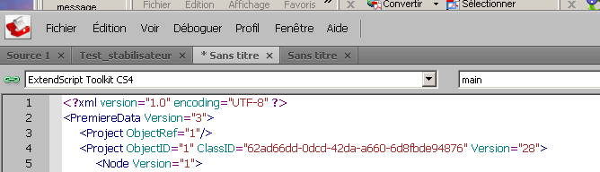

    Il y a 3 versions de Premiere CC, qui sont incompatibles descendantes :
    Celle de 2013 , extérieurement appelée CC,
    Celle de Juillet 2014 , appelée CC 2014.1, ou 8.0 dans le "à propos" ,
    Celle de Décembre 2014 , appelée CC 2014.2, mais qui est identifiée en 8.1 dans le "à propos" et plus précisément 8.2.0.65 dans la version de l'exécutable.
    Les nouvelles versions offrant des fonctionnalités différentes par rapport aux précédentes (en particulier la gestion des masques dans les effets) ne sont donc plus compatibles avec les anciennes
    => le projet incorpore un code de projet différent, de la forme (voir image)
    Pour voir ce code il faut dézipper le fichier projet, puis l'ouvrir avec Adobe ExtendScript Toolkit.exe
    Les valeurs sont :
    CC 2013 : code 26
    CC2014.1 : code 27
    CC2014.2 : code 28
    Dans le passé j'ai reussi à relire des nouveaux projets dans d'anciennes versions, simplement en modifiant ce code projet, mais cela n'est pas toujours possible et dépend des fonctions et effets utilisés pendant le montage.

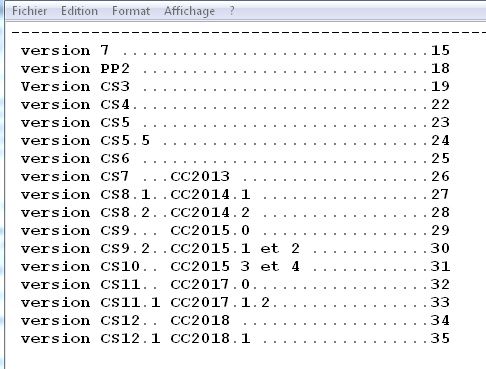

  4. ogt
    Quelle version exactement de CC2018, la dernière est 12.1.0.186
    Si votre projet a été créé sous cette version et relu dans la 12.0, votre message d'erreur est normal, le code projet à changé entre les 2 versions.
    - soit vous refaites la mise à jour pour monter au niveau 12.1
    - soit vous tentez de modifier le code projet dans votre projet actuel (sans garantie)
    J'ai déjà expliqué plusieurs fois la méthode (voir réponses précédentes)
    Rappel des codes projets (voir image)

    Les projets .prproj sont des archives gzip et non pkzip. Windows ne sait pas les lire. Il faut les ouvrir avec 7Zip par exemple (inutile de changer l'extension du fichier en .zip ou autre), faire un click droit sur le fichier du projet et sélectionner 7Zip->Extraire vers... ou Extraire Ici. Un fichier XML du nom du projet est extrait, sans aucune extension (par exemple si le fichier projet est toto.prproj, un fichier nommé simplement "toto" sera extrait, qui est un fichier XML).
  9. ogt
    Pour ouvrir tous les fichiers zippés (quelque soit le codage) je conseille IZARC 4.3 (gratuit)
    IZArc | Download
    Qui ouvre directement le fichier projet (et crée un fichier sans extension)
    Ensuite on peut ouvrir (en mode XML) et modifier ce fichier décompréssé avec par exemple ExtendScript Toolkit.exe qui est un utilitaire Adobe qui peut s'installer avec Créative Cloud.
    Une fois modifié et ré-enregistré, il faurt remettre le suffixe .prproj pour pouvoir le lire dans Premiere (qui va à nouveau le compresser pour l'enregistrer.
