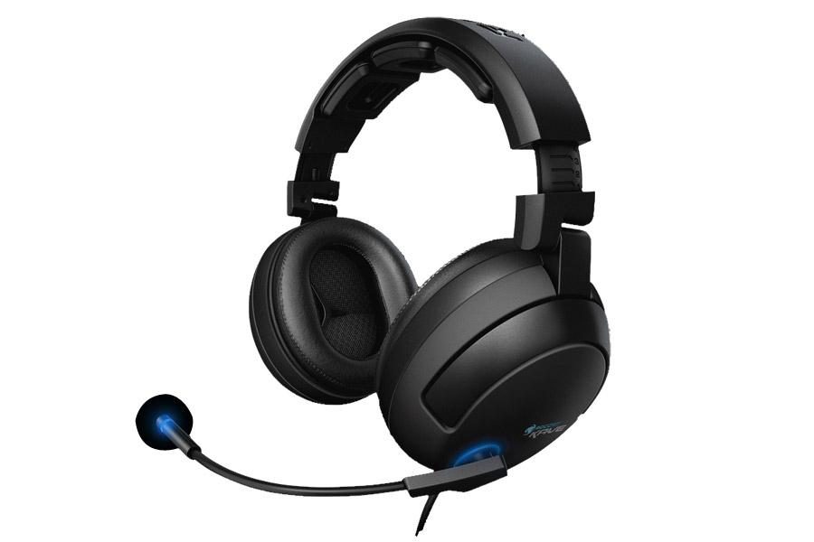

    salut
    Celui là 5.1 sans fils depuis plusieurs années ...Suis satisfait
    autour de 70€
