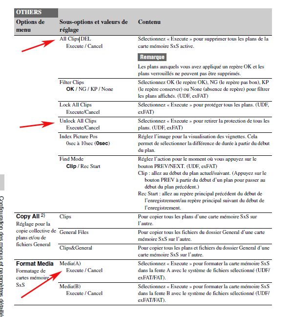

    Après une mauvaise manipulation, que je n'ai pas vue, pour copier des clips tournés sur une PXW-X200 avec une SXS de 64 Go, les clips ont été effacés. ( pas grave c'était pas bien important ). Mais après avoir formaté (via le menu de la cam) la carte, elle se déclare pleine après un certain nombre de tournage de clips- jusque là rien de particulier. Je sauvegarde les clips, tout est OK, mais je constate que ces clips représentent 28Go . On est loin des 64 Go. De plus les XML des fichiers effacés par la mauvaise manip précédentes sont toujours là. Il y a-t-il une meilleure façon de formater autre que par le menu "others" ?
    Merci

    Non si tu ne disposes pas d'un lecteur SxS
    Mais lit bien le mode d'emploi
