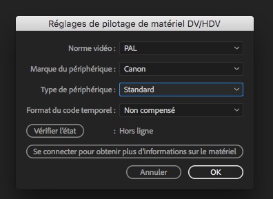

    Je souhaite numériser des K7 miniDV d'il y a un certain temps.
    Mon idée est d'importer ces images via Première Pro, puis de faire un export Proress ou autre.
    Mon lecteur est la caméra avec laquelle j'avais tourné ces images, sur laquelle je lis parfaitement ces K7,
    mais comment la piloter avec Première Pro qui semble ne pas trouver le périphérique ?
    Je pense régler correctement le "pilotage de périphérique", mais ensuite dans "Acquisition", il est noté "Matériel d'acquisition off-line" !
    Que faire ?
    La caméra est une Canon XL1
    Merci de vos lumières

    Tu es branché en firewire ?

    Le camescope est il vu dans le gestionnaire de périphériques ?
    Si non, problème de driver.

    Pas la peine d'insister, j'ai le même souci même que le caméra est reconnu dans première (on-line) on ne peut plus capturer !!! Dans des versions précédents, on pouvait encore capturer sans preview ! Maintenant cela ne fonctionne même plus. Par contre, avec HDVSplit on peut encore capturer mais sans preview alors je suppose que ce sont les dernières versions de Windows 10 qui sont en cause !
    Heureusement j'ai gardé Pinnacle studio (maintenant la version 23) où l'acquisition avec preview ne pose aucun problème... Comme quoi que les logiciels d'amateur sont parfois utile !!!
