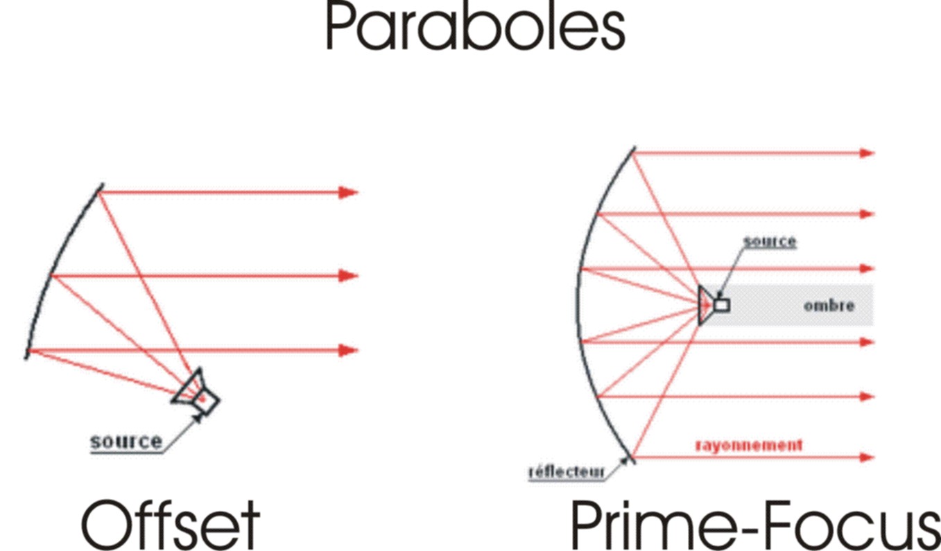

    Attention car la majorité des paraboles actuelles sont des paraboles "offset ", c'est à dire que le micro ne doit pas être fixé dans l'axe. les paraboles de prise de son se rapproche plus d'un modèle prime focus difficile à trouver dans des dimensions de moins d'un mètre de diamètre:cry2:
    Ci-joint un croquis expliquant les différences et un lien vers un site d'amateurs de chants d'oiseaux :Enregistrement des chants d'oiseaux
    Rolland:jap:
